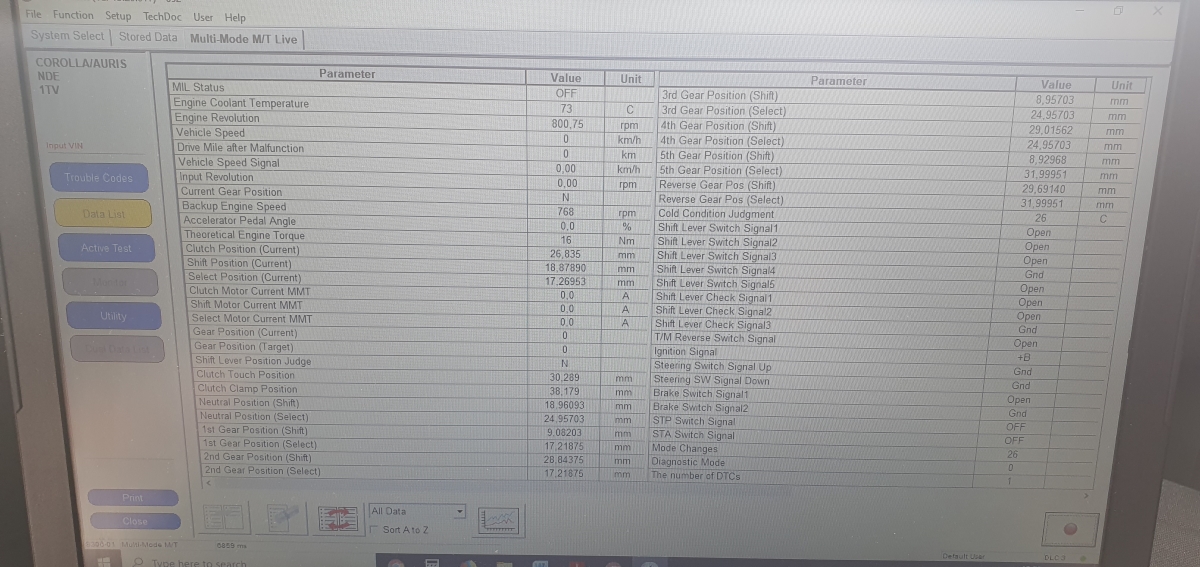

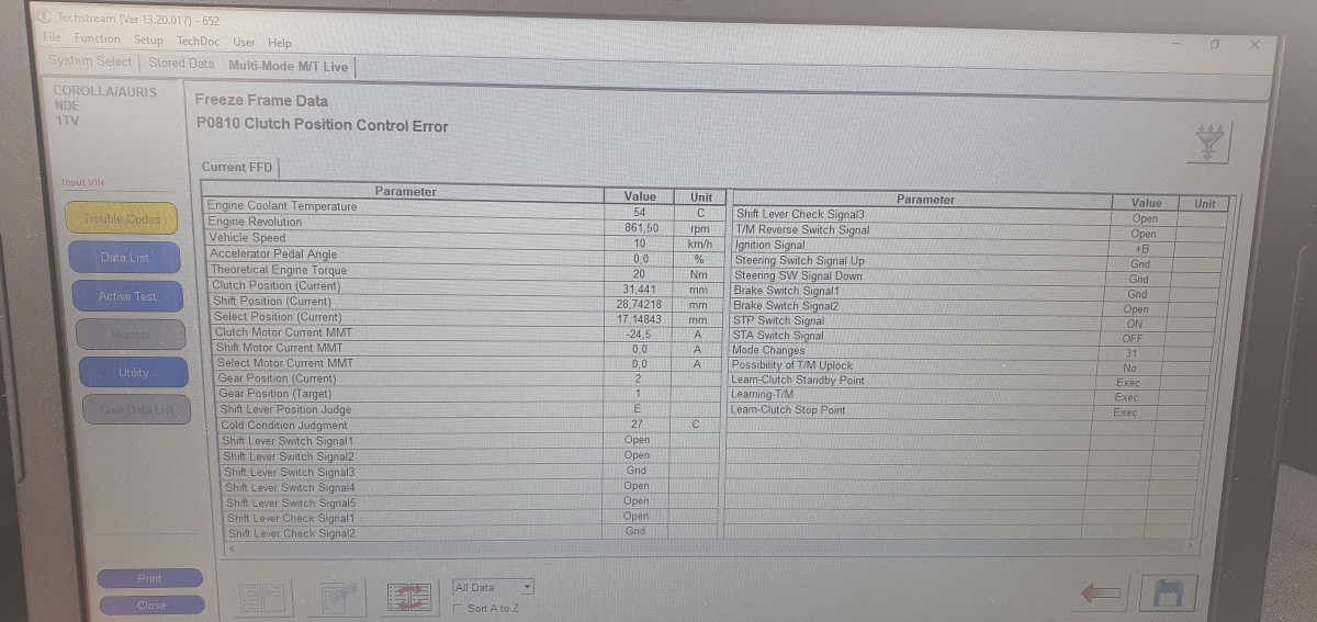

Здравейте, колеги!
Petar555, както ме помоли, изчистих грешките и чаках да се появи отново проблем. Днес излязох с колата и на почти същото място аварирах
Прибрах се и закачих Techstream. Прикачвам freeze frame от самата грешка и live data от закачането:
Моля те след празниците или когато ти е удобно да се включиш с идея. Разбира се приемам и от всеки друг колега помощ
Весели празници! Бъдете здрави, вие и вашите семейства!

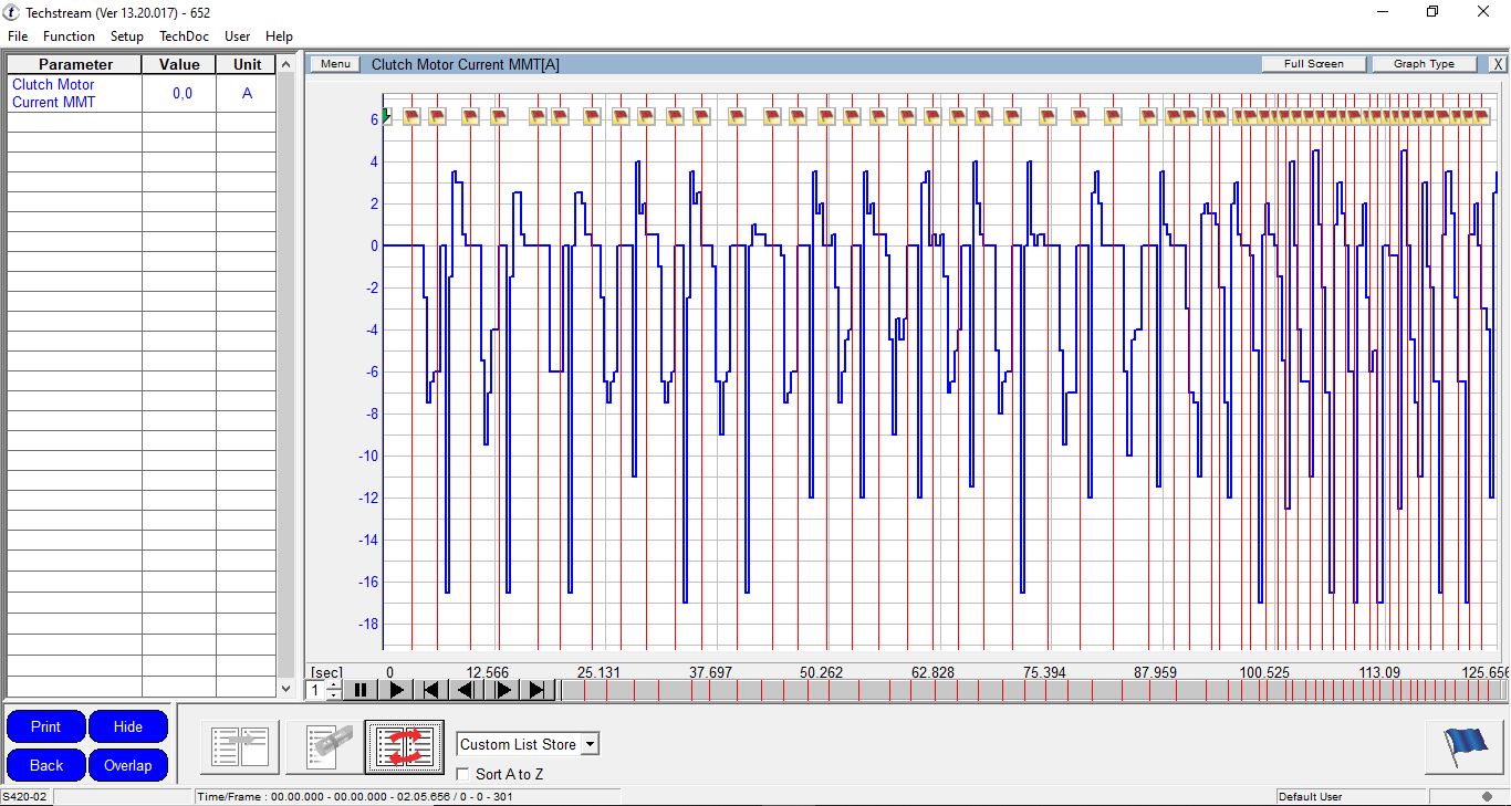

Здравей abbuser92,
Като гледам данните от диагностиката мисля, че първото нещо, което трябва да направиш е ремонт на актуатора и смазване на вилката. Виждам, че Р0909 не се е повторила, което е добре. За по сигурно направи Active Test на актуатора, но записвай само стойностите на тока на актуатора и ги пусни тука. Прикачвам ти един пример. След ремонта и обучението, трябва да сравниш стойностите на Clutch Touch Position и Clutch Clamp position преди и след ремонта.
Както казва Фандъков, добре е да има поне 9 мм разлика между двете.

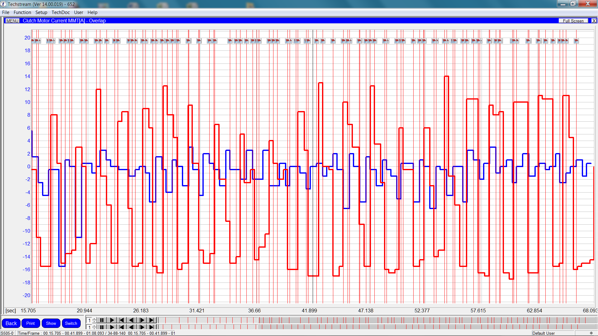

Здравей, Petar555
Ето данните от techstream-a:
Почти идентично с твоите данни, само амплитудата на тока в минус е малко по-голяма.

Здравей,
Разликата между твоята и моята графика е около 3,5 - 4 ампера. Това не е малко
В минус означава че това става при отцепване на притискателния диск (Clutch disengagement).
Със сигурност трябва да отвориш актуатора. Оригиналната грес е тъмно сива, почти черна. Ако е такава е добре, значи не е бил отварян досега.

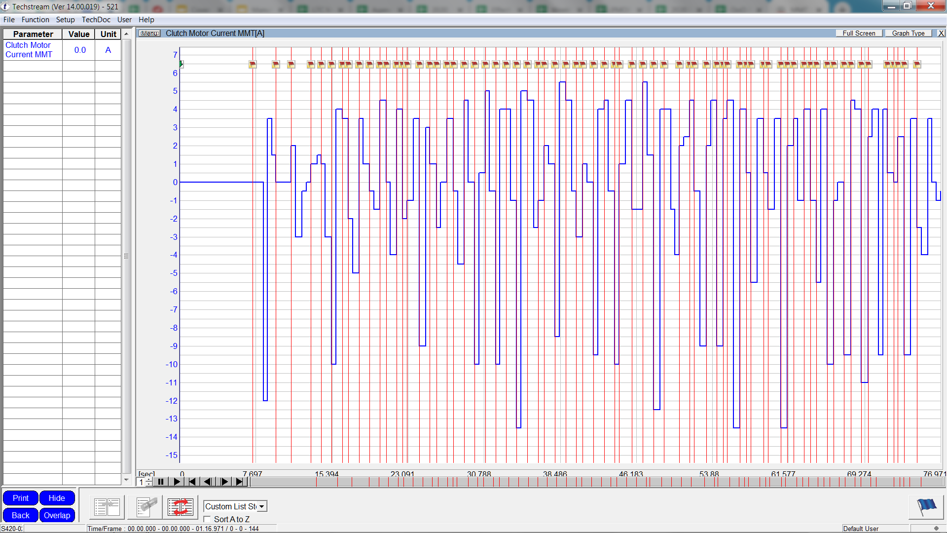

Ето как изглежда консумацията на актуатора
В червено е преди ремонта, а в синьо след.
