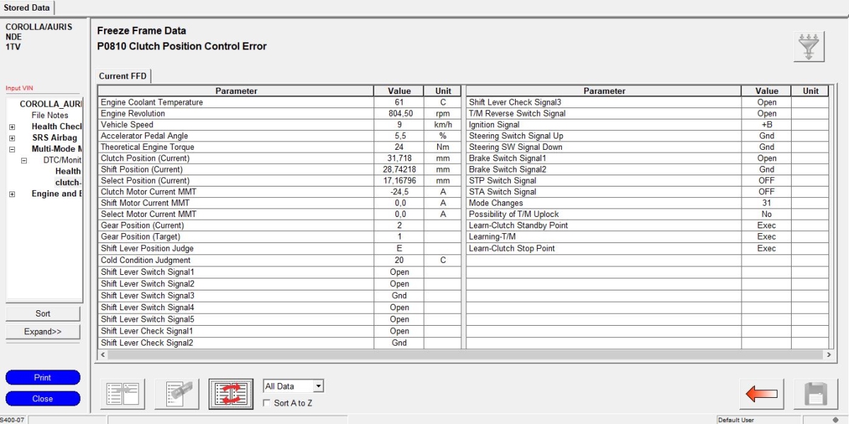

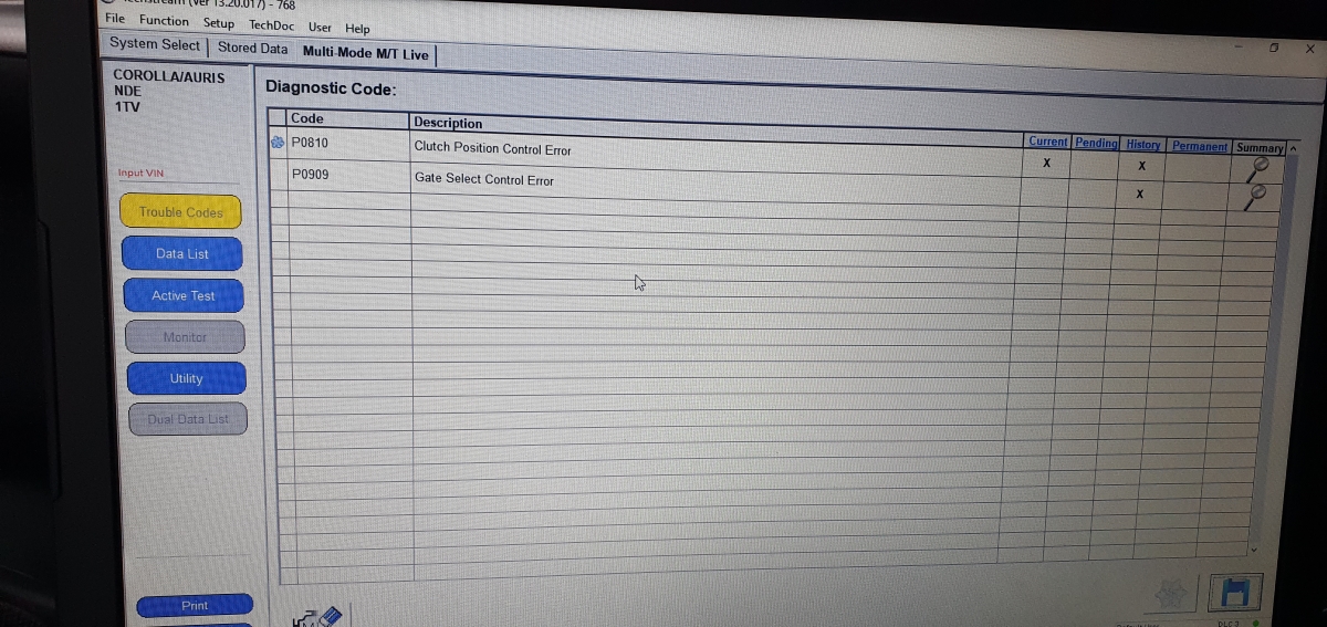

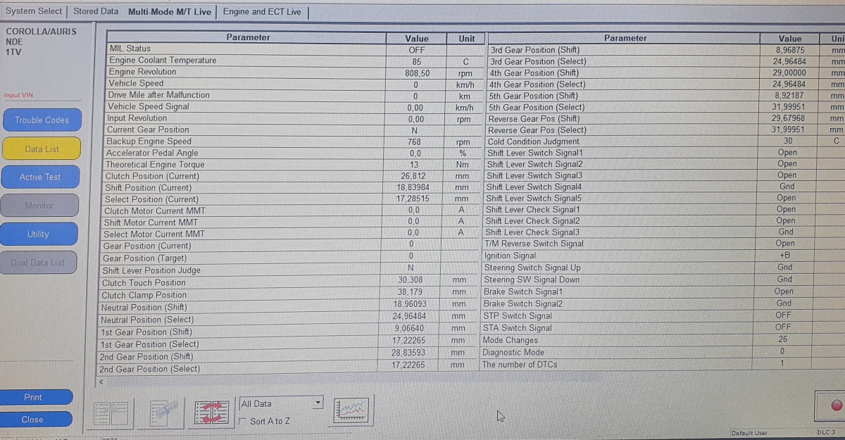

Не ми се искаше първият ми пост да бъде свързан точно със скоростната кутия на колата, но ето че случаят е точно такъв. Колата е Corolla e12 1.4 d4d. Както си карах градско и преди един завой намалих - колата беше на 2-ра и мина на 1-ва, като в момента, в който свих в уличката усетих, че колата се форсира и погледнах - червеното зъбно колело с удивителна. :censored: Имаше нещо като паркинг вдясно от уличката и веднага свих там и изгасих колата. След кратко изчакване запалих колата и тя включи на E, но понеже не бях сигурен дали няма да излезе грешката отново, реших да я паркирам. При паркирането отново светна индикатора и я изгасих. Имам OBD скенер в жабката и го закачих, но не излезе никаква грешка. Направих няколко успешни опита да сменя от Е на R и обратно и след като се престраших потеглих към вкъщи. Имам на лаптопа инсталиран Techstream и закачих кабела. Грешката е P0810. Прилагам снимки:
Ето и стойностите на live параметрите в момента в който закачих диагностиката, ако са нужни:
Понеже видях, че petar555 е споменал на предната страница за тест на съединителя във връзка със същия проблем, но на друг колега. Тестът е правен - колата ускорява бавно. Също ако е от значение - при отпускане на спирачката колата потегля плавно, което също четох, че е "+". Знам, че проблемът ми няма да бъде решен във форума, но ако може поне съвет. И дали има нещо, което мога да направя и би помогнало- инициализация през techstream или нещо друго. Или ще трябва да я водя в TM и да чакам присъдата, която доколкото разбирам е някъде 1400лв (ако проблемът се окаже съединител, както на колегата angelov.angel). И последно само да спомена - попаднах на Clutch adjust count опцията. Не знам дали говори на някого нещо, но бройката е 127. stretcher.gif
Благодаря за отделеното време. Надявам се не съм бил твърде многословен. :whistle:

Здравейте колега abbuser92,
Много хубаво, че сте направили веднага диагностиката.
Имам четири въпроса.
Какво означава, че колата ускорява бавно?
Как се държи оборотомера при теста?
Знаете ли приблизително километража на съединителя?
Като включите на Е на равно, тръгва ли сама?
Поздрави

Относно първите ви два въпроса. Под бавно имах предвид това, че колата нямаше особена мощност - може би защото тръгнах да ускорявам от 50-55км/ч, не знам. Тестът го направих преди около месец на Ботевградско шосе понеже колата беше загряла и реших да сложа отметка на съединителя, че е в изправност (или пък не). Повече се бях съсредоточил върху това да гледам оборотомера и това - стрелката да не "скочи", а да се вдига плавно. Признавам си не се загледах в това дали стрелките на скоростомера и оборотомера се движат наравно (което четох в последствие пак тук във форума май, че също се гледа), но предвид бавното ускорение и това, че стрелката на оборотомера се вдигаше бавно, то подозирам, че са се движели в синхрон. Разбира се, не мога да се закълна, затова ако мислите, че проблемът вероятно е съединителя, то мога да повторя теста, за да потвърдя със сигурност.
Какъв е километражът на съединителя за съжаление не знам. Колата я взех преди половин година от автокъща в Русе, та се съмнявам, че изобщо някой знае километрите му. Самата кола е взета на около 195 000км (разбира се може да са много повече), но изглежда доста запазена. За краткото време, в което я притежавам са навъртени не повече от 3000км (2/3 градско) и не е имала никакви проблеми със скоростната кутия. Единствено от време на време при включване на R се замисля (примигва за кратко N и издава звук), след което превключва успешно.
И за последния въпрос - да, наравно тръгва сама, дори при лек наклон пак. Единствено когато е по-студено, колата леко притриса - обикновено го усещам потегляйки сутрин рано за работа. После спира да го прави.
Понеже съм чел доста в тази тема, но главно в началото и когато нямах проблеми, та бях позабравил доста неща. Вчера наново почнах да чета тук и разбирам, че ако не е съединителя, то основният заподозрян е актуатора и евентуално разбити втулки или лагери. Изгледах доста клипове на руснаци (изглежда разбират от ММТ :D ) и реално всички стигат до смяна на повредени втулки и нанасянето на доста грес, за да предотвратят бъдещо преждевременно износване. Ентусиазмът ми е голям, но съм далеч от мисълта, че ще се справя сам. По образование и професия съм физик и обичам да човъркам по колата на ниво-любител, но всичко е след доста четене и питане на по-опитни от мен. Радвам се, че се включихте, защото четейки темата виждам, че сте един от не многото, които разбират от тези кутии в детайли. bow.gif
Поздрави

Виждам и още една грешка, която също не е за пренебрегване - P0909, която може да говори за проблем с актуатора за скоростите.
В тази връзка, сменя ли ли сте масло на скоростната кутия?
И ако е така, откъде наляхте маслото?
Може ли да изтриете всички грешки свързани с ММТ и да карате до следващия път и тогава да видим какво се случва.

Относно P0909 - още първия път когато закачих techstream бях забелязал грешката, но беше в history и не ѝ обърнах особено внимание. Маслото на скоростната кутия не съм пипал. Може би не е лоша идея да го сменя или да изчакам? Ще изтрия грешките и ще карам до следващата поява и ще пиша с прикачен freeze frame.
