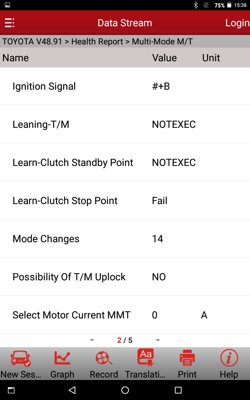

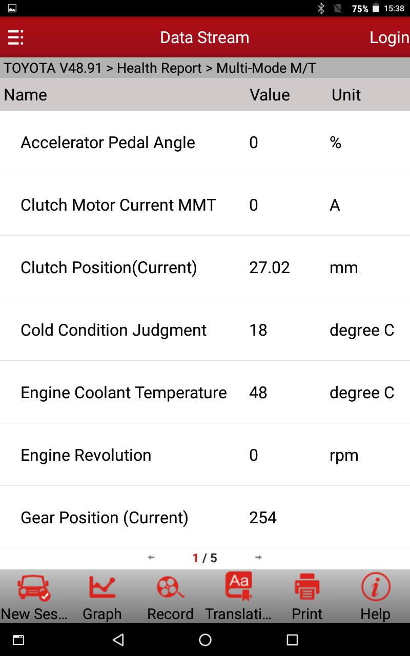

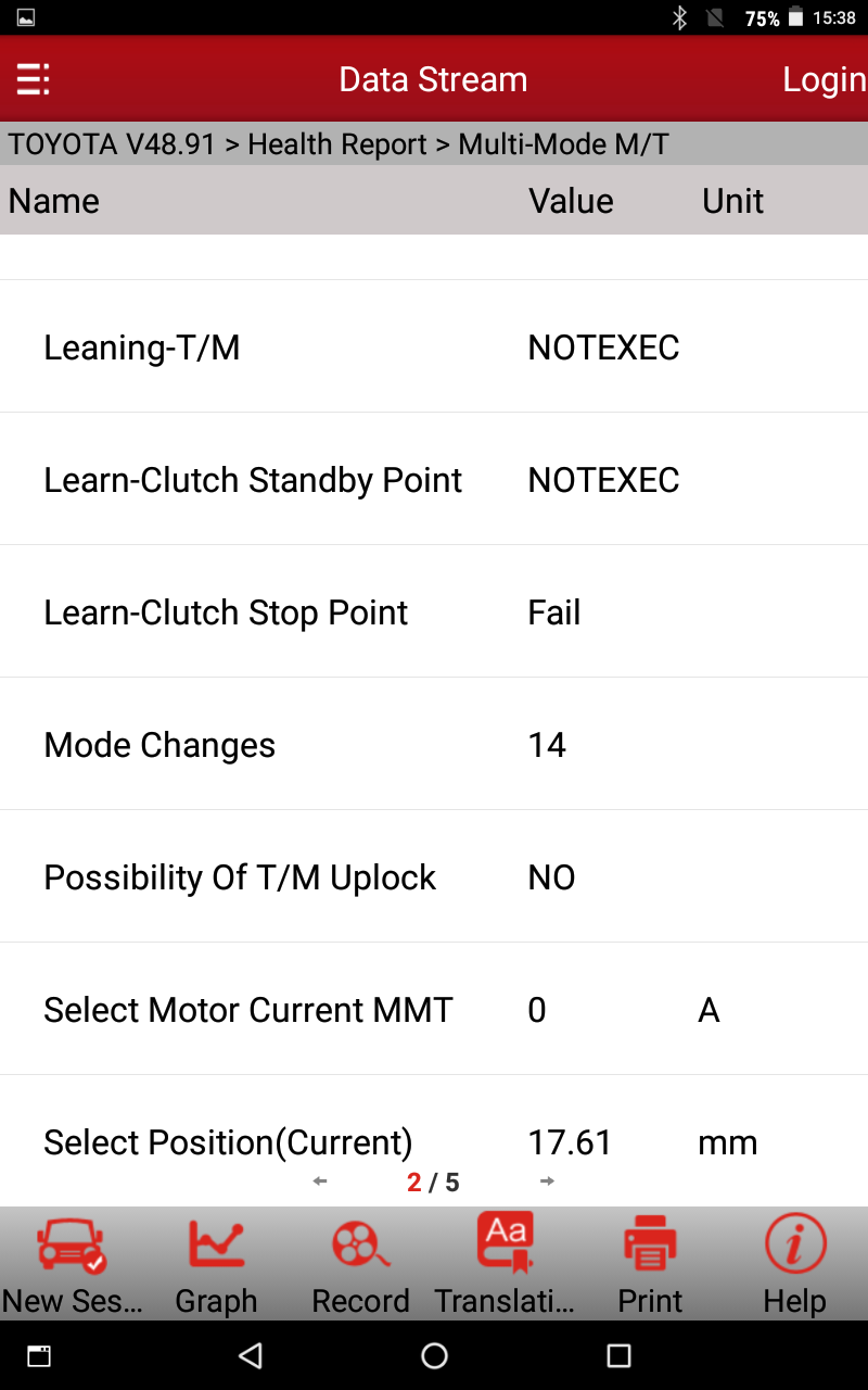

Мнение от makedonski » 23 Яну 2020 20:10
Снимки от диагностика:

Мнение от Митхат » 23 Яну 2020 20:26
Не протекла инициализация,пускайте ги тези данни на един път.

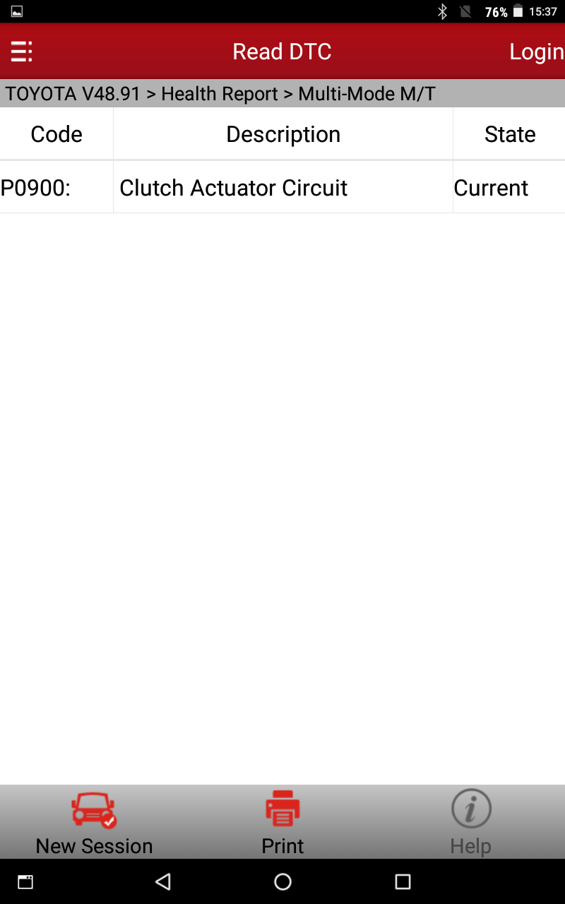

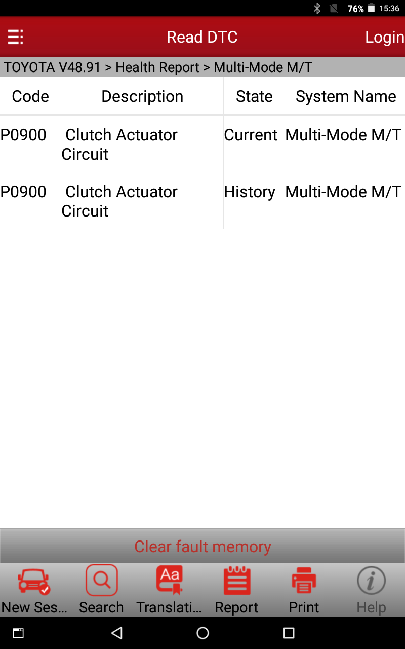

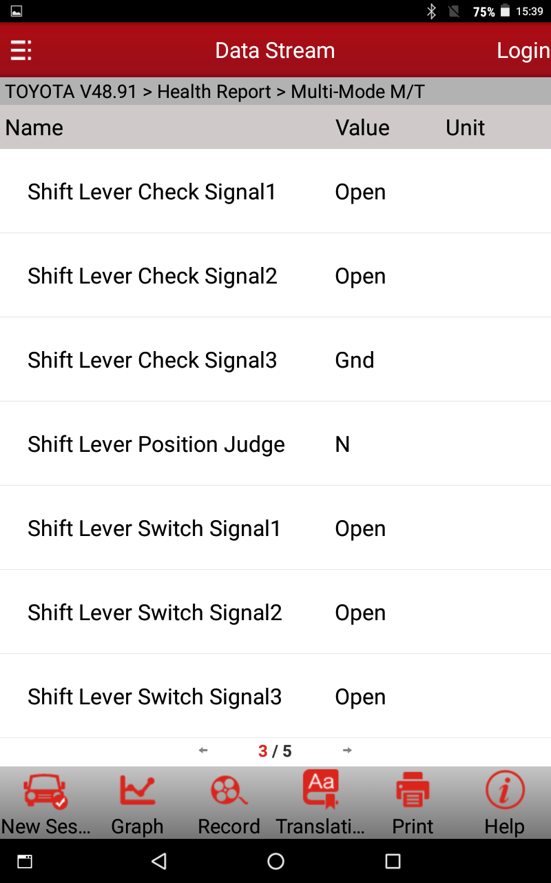

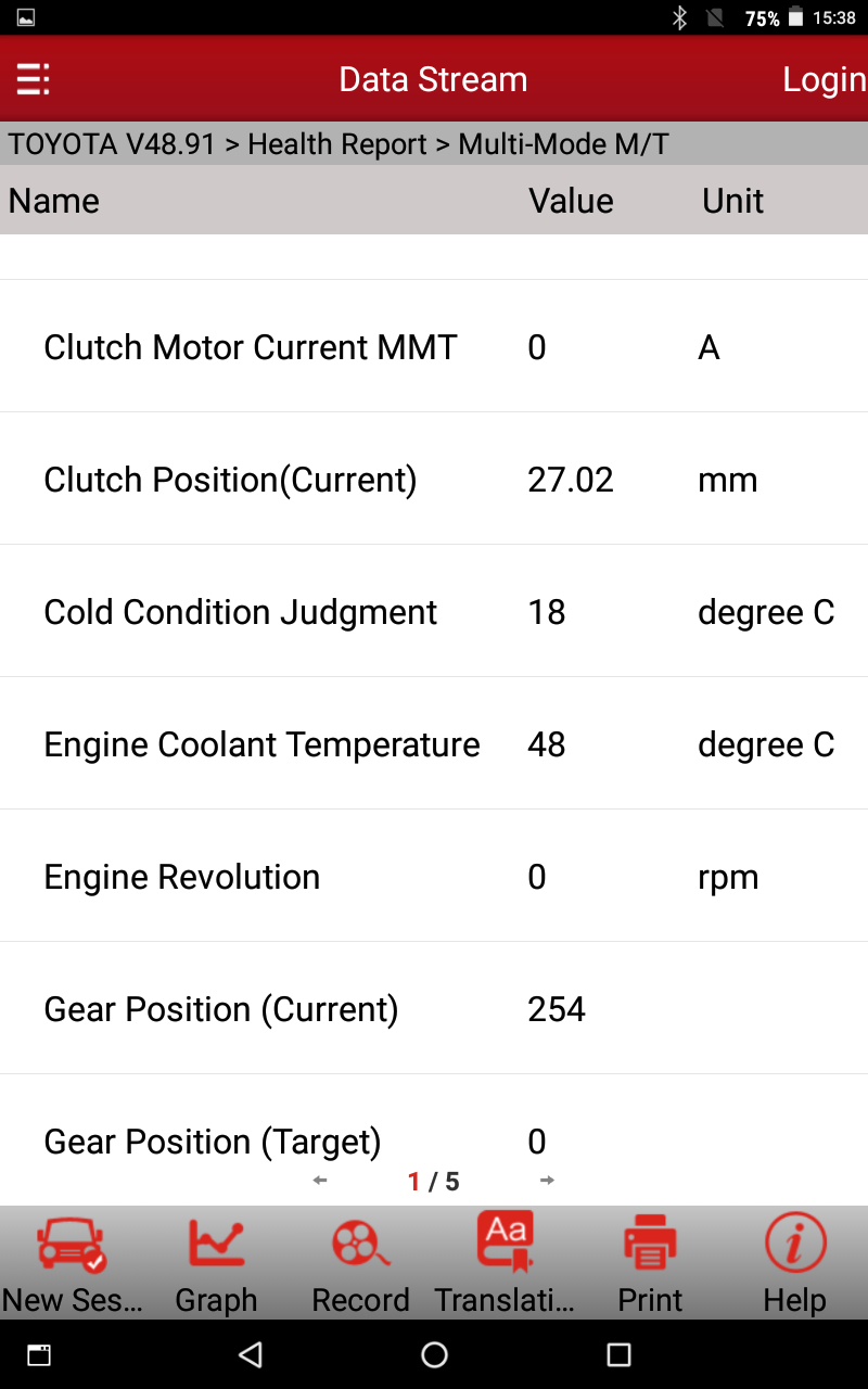

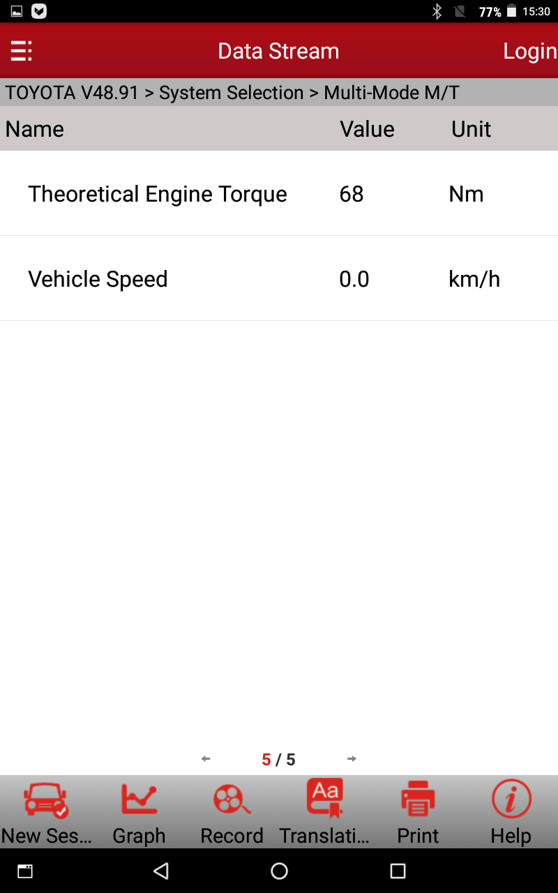

Мнение от makedonski » 23 Яну 2020 20:36

Мнение от Petar555 » 23 Яну 2020 20:40
Да. NOTEXEC, NOTEXEC, Fail. И трите инициализации са прецакани. Подложете около 2,5-3 мм шайби между гайката и триъгълника. И опитайте отново. Загрейте колата и вижте волтажа на акумулатора.

Мнение от Petar555 » 23 Яну 2020 20:42
Това е проблем с моторчето на актуатора на съединителя. Четки, намотка на ротора, прекъснат кабел куплунг.
И в най-лошия случай - компютъра. Изгоряло крайно стъпало. Публикувано е.
Първо това трябва да се оправи.
