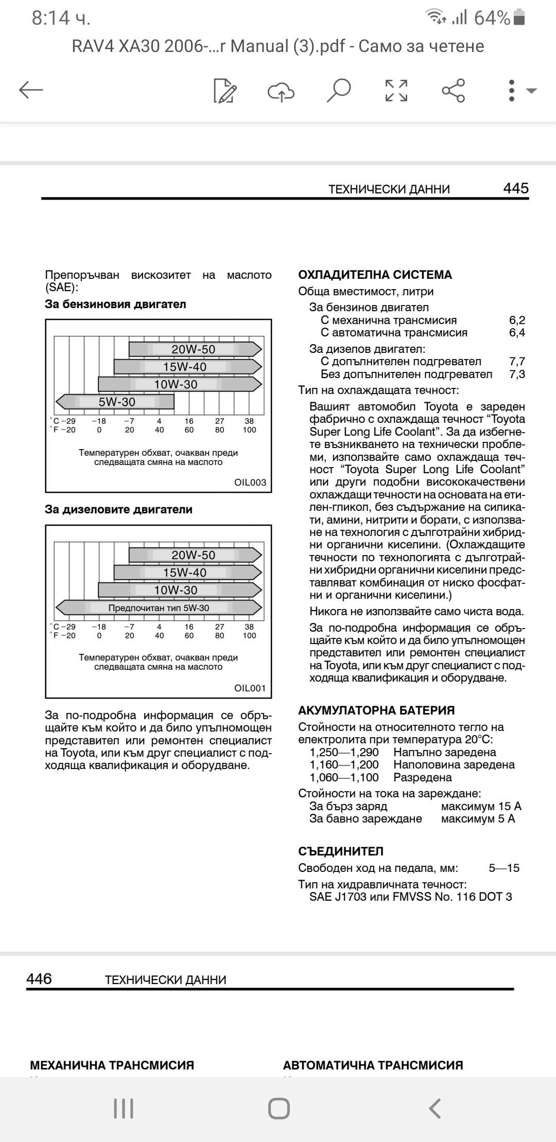

Здравейте, как да го разбирам това:
Emo74
Мнения: 114
Регистриран на: 10 Сеп 2019 13:13
Местоположение: България
Автомобил: Toyota rav4
Благодарил/а: 8 пъти
Мнение от Emo74 » 22 Авг 2023 08:24
[media][/media]За бензинови двигатели, 5w30,го дават до 10градуса.,за дизелови,до 38гр.Поне ,аз така го разбирам.
И защо,като препоръчан вискозитет, дават 20w50 и 15w40?

Мнение от r34c7 » 22 Авг 2023 08:55
Разбирай - 5W30 за есен и зима. 15W40 и 20W50 са за места където няма никаква зима, не са подходящи за нашите географски ширини.
Има добри масла 0W40 и 5W40, които са вариант за експлоатация през цялата година.

Колеги престанете да четете тези книжки като едва ли не норма .....колата е произведена 2006 ........сиреч преди 17 години когато е имало дриги типове рецептури за масла ,стандарти по API ,ILSAC и ACEA .Сега има далеч по-добри съвременни масла ,има 15W50 които губят течливост след -30 градуса ,има и 5W30 дето при -20 са с консистенция на лютеница .Тоя мануал е остарял и по него може да се водиш ориентировъчно за подходящите вискозитети като числа ,но не и като температурни региони .Едва ли в Тойота са си мислели ,че някой ще кара колите им след 20 години по нашите ширини .Съвременното автомобилостроене не е като преди 30-40 години ,сега целта е да се изкара гаранцията или до 10 години максимум .

То и М10Д може да налееш в ТЛК 120, но дали това е правилно?
За това има ръководства за експлоатация и стандарти.

В случа просто става въпрос за грешка в горната картинка.
