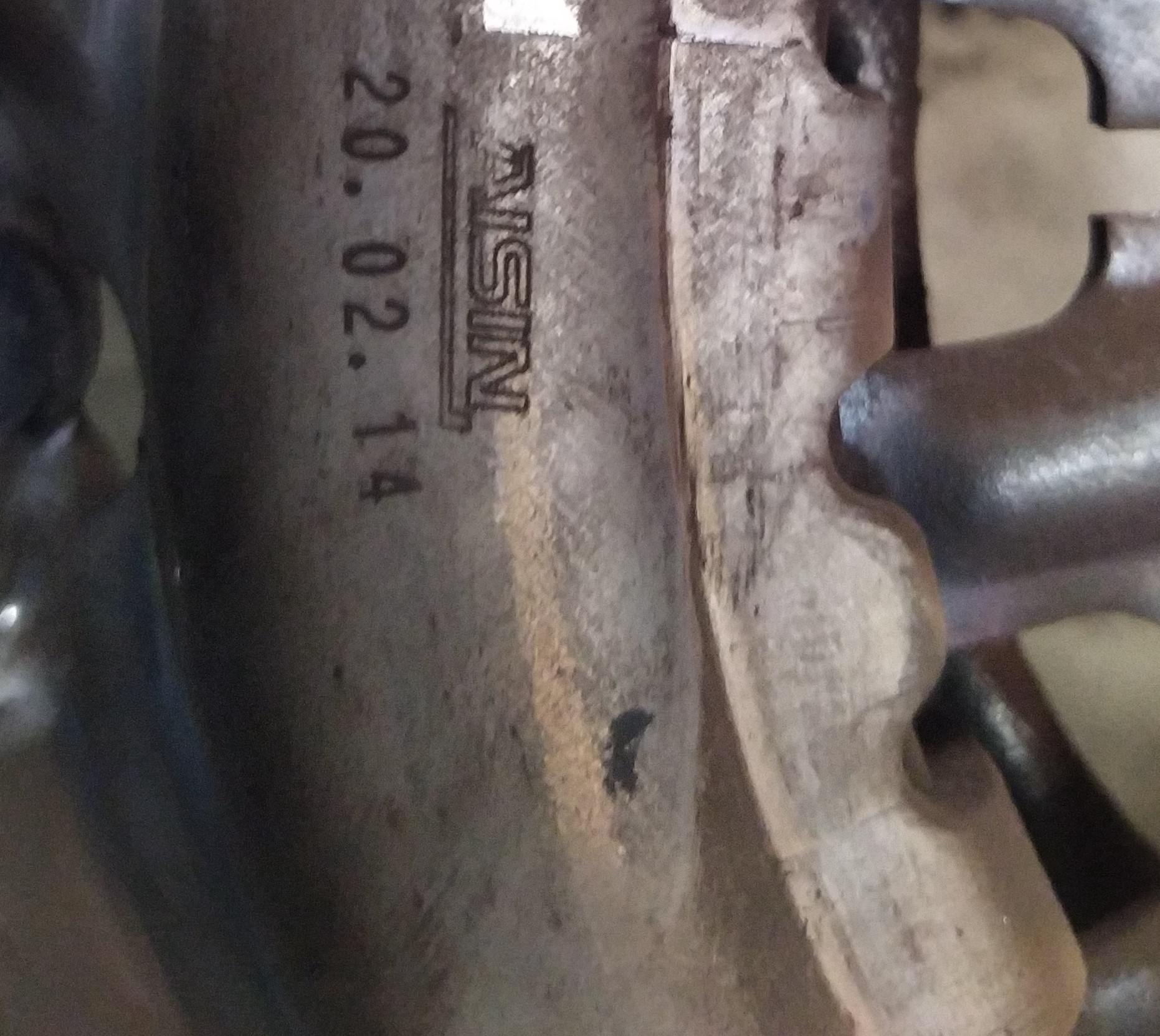

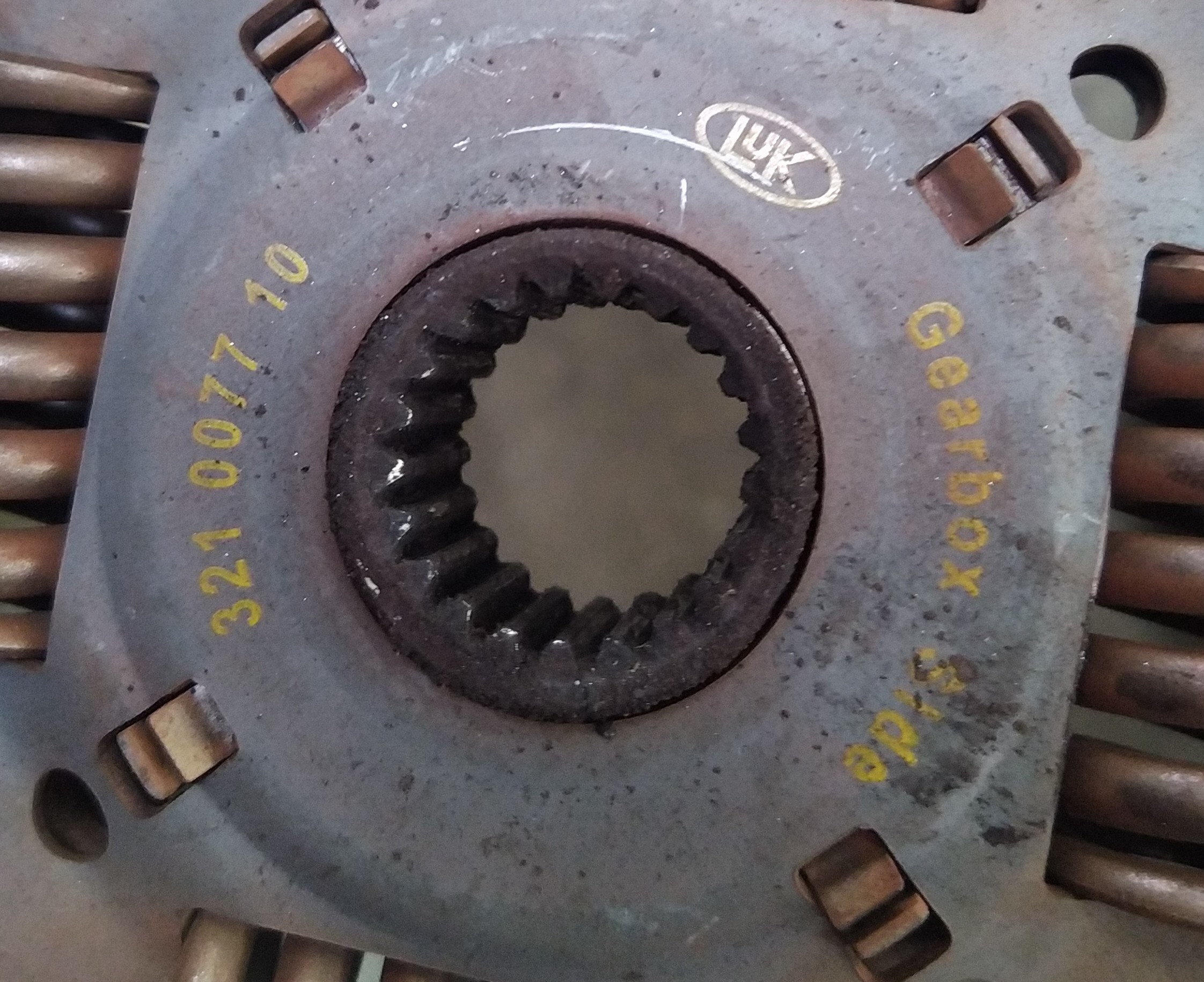

Здравейте колеги,
Наскоро дойде една Корола с оплаквания, че "изхвърля" от скорост и светва зъбното колело.Актуаторът премина тестовете на косъм. Консумация близо до границата. На стенд обаче токът е абсолютно нормален. След като свалихме съединителя, ето какво открихме с колегата. Сменен феродов диск LUK, куплиран със стария притегателен диск(с изщракани докрай зъби без да е бил върнат) и стария разбит лагер.
Човекът е "изгорял" с едни пари за смяна на съединител.
