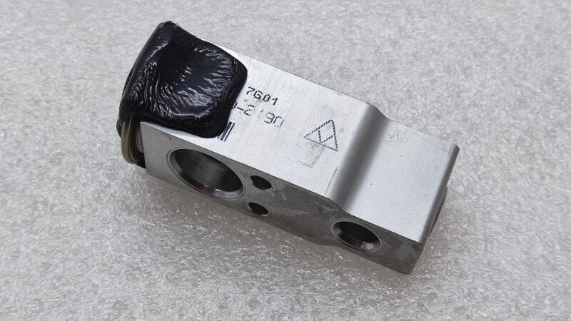

Другото което ме смущава, и не знам за какво служи е тази битумната лепенка, която и аз прехвърлих на другия клапан.
Някой да има идея за какво служи?
Ако трябва да я махна, ще се наложи да махна наново вентилатора на парното и да се гърча в теснотията с двата винта на капачката.... Ясно е че пак ще се разкоства там, но няма да е тия дни.
Снимка на клапана с битумната лепенка, залепена на него. Не е моя, но изглежда по същия начин:
- clipboard_image_b209a1ca.jpg (62.69 KiB) Преглеждано 4327 пъти

Въпросната лепенка е най-вероятно за изолиране на терммембраната от температурата на околната среда,което от друга страна е предимство на Термо клапана (разширителни клапан без кап.тръбичка).
Дали обаче препятства свободния ход на иглата и от там регулировката не може да се каже директно.

Тая лепенка така или иначе се беше поразпаднала и я смених с подобна от същия материал. Имам си стария клапан, имам нов, който не мога да го монтирам. Мисля си да лепна една такава лепенка на новия, клапан и да видя каква е разликата със/без. После същото упражнение със стария ми клапан, и втория моргаджийски който имам ресто в кашона.

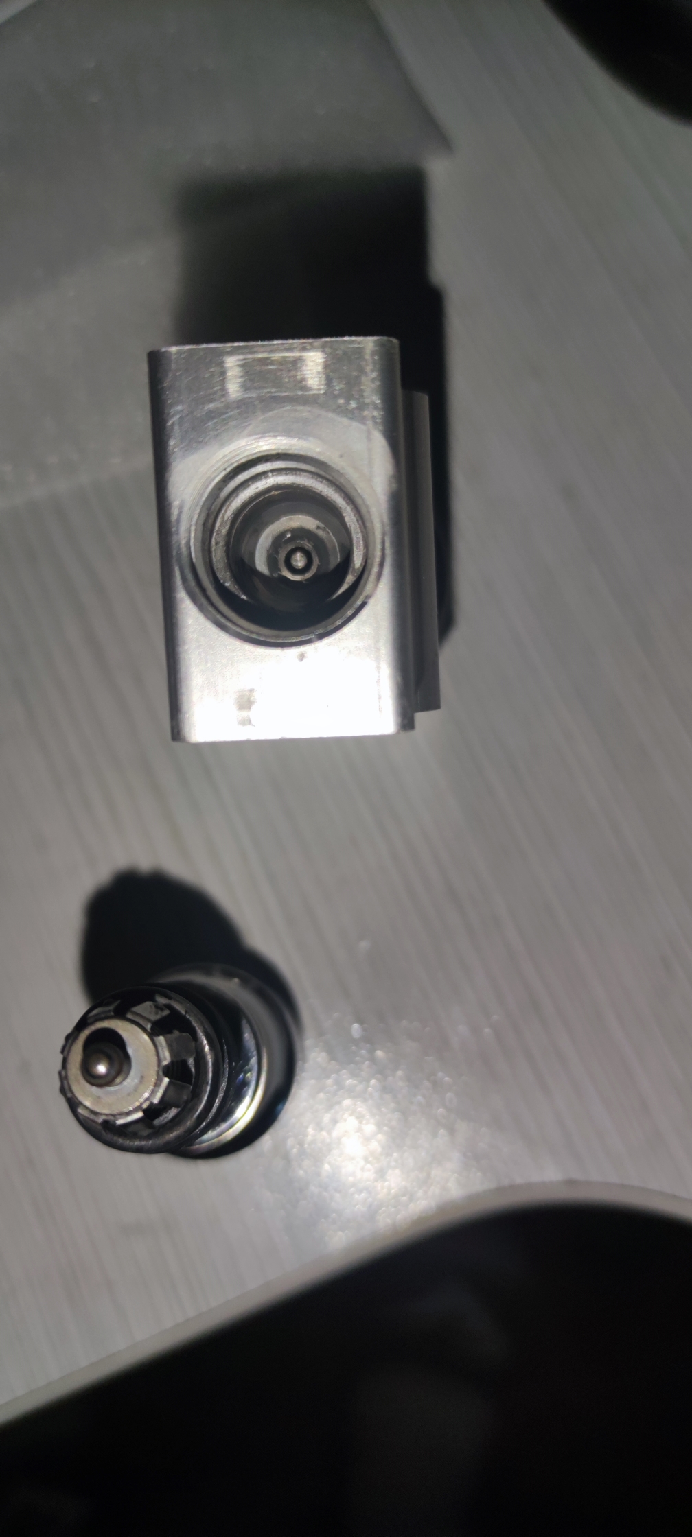

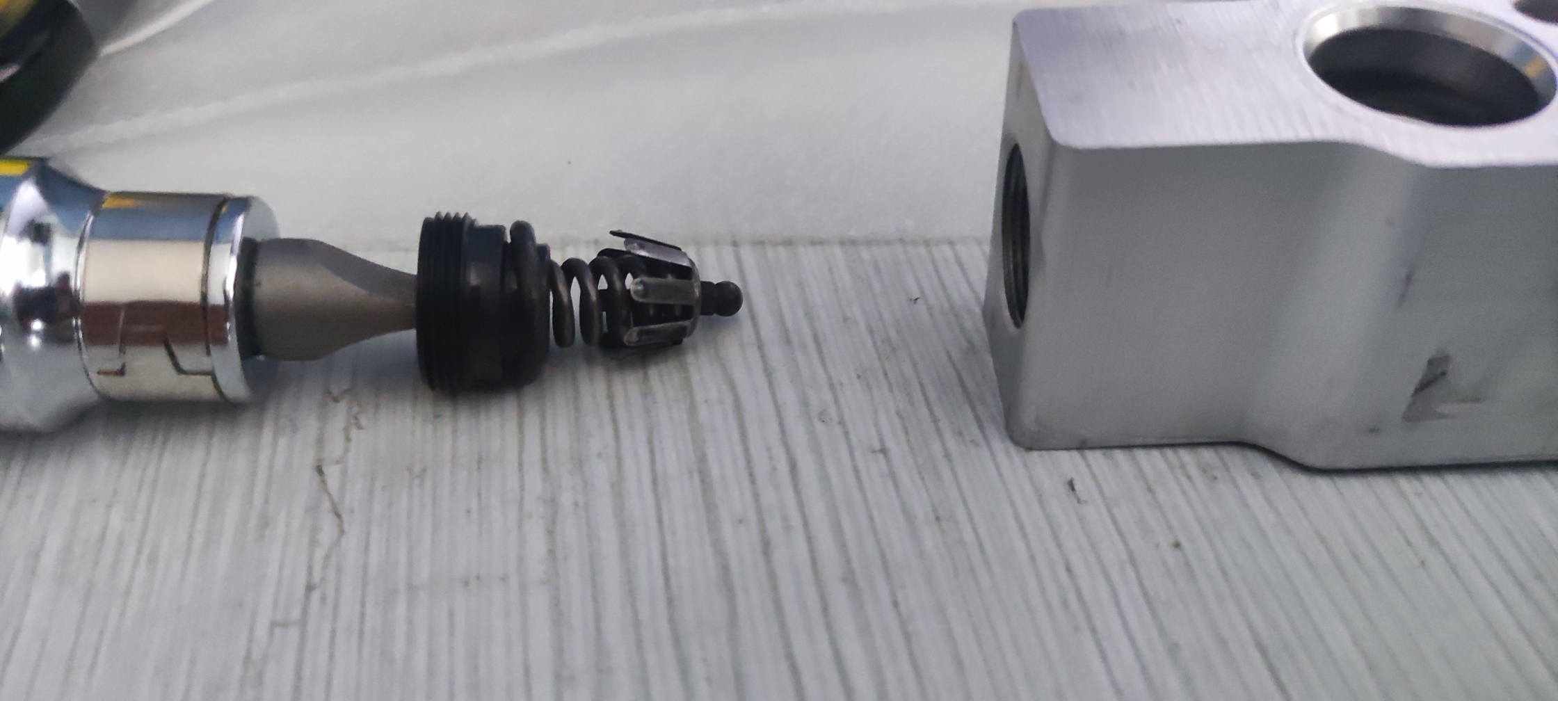

Като цяло вътре има заседнала чернилка. Мога и да я изчистя, но предполам че няма да успея да натегна пружината на вярното усилие на сгъване, вероятно е и мембраната да не мести оста, било то защото ѝ е свършил живота, било защото затяга оста от чернилката. Всъщност тоя клапан е извадения, и е вече прежален.
Разглобих го и въпреки спрея за промиване на климатици, контактен спрей, индустриалния чистител на Motip изглежда така вътре:

Hursa, Тоя клапан който управлява компресора е сменен заедно с компресора, което като пари е почти 700 лева. В момента е на около 2 години вече. Няма как на нов компресор клапана да е също толкова дефектен, като стария.
Схемата няма много компоненти - компресор със електромеханичен клапан, алуминиева тръба до кондензаторния радиатор (сменени с нови), на изхода кондензаторния радиатор има датчик за налягането на фреона, тънка алуминиева тръба до разширителния клапан от снимките, клапана е боднат на изпарителя в купето, и от него/изпарителя излиза широка алуминиева тръба до компресора.
Изпарителя струва 1046 лева, и няма аналог от други марки, но го надувах на 3 атмосфери с компресора потопец целия в кофа с вода - не диша, и не се съмнявам в него. Остава под въпрос разширителния клапан, защото новия Denso DVE50001, нямаше пукнат надпис по него самия и е със по-широк отвор за високото налягане отдолу. Може и авточастите да са го подменили, може и да е така от фабриката ама си го имам за тежест, да подпирам вратата с него. Та се наложи да сложа "някакъв да запълни дупката" и той беше, уж работещ от моргата - което в общи линии не е сериозна промяна в моите очи.

Този клапане т.нар. ТРВ(термо регулиращ винтил/клапан).А тази лепенка служи само за предпазване от протриване на кламана и на елемента до който той има контакт.
