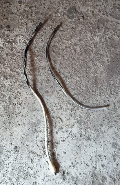

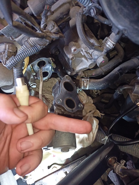

изскочи ми и на мен Р0400, днес чистих ЕГРа, на рав4 2.0 д4д 116 .. беше толкова малко зацапан, че дори не го откачих от маркучите, на място го почистих
пробвах и кабелния метод, но не усетих да почиствам нещо
горе ляво към всмукателния се пъха кабел
после долу в дясно към изпускателния колектор ... дано има ефект
съседа няма да гледа кабелна ТВ известно време

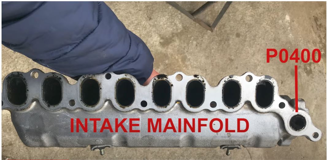

поразрових се ... D-4D 1CD-FTV двигателя има стеснение на всмукателния колектор, на 90 градуса завиват газовете с нищо не може да се бръкне
спестете си усилията
демонтажа на тоя колектор е дълга и широка, и скъпа процедура

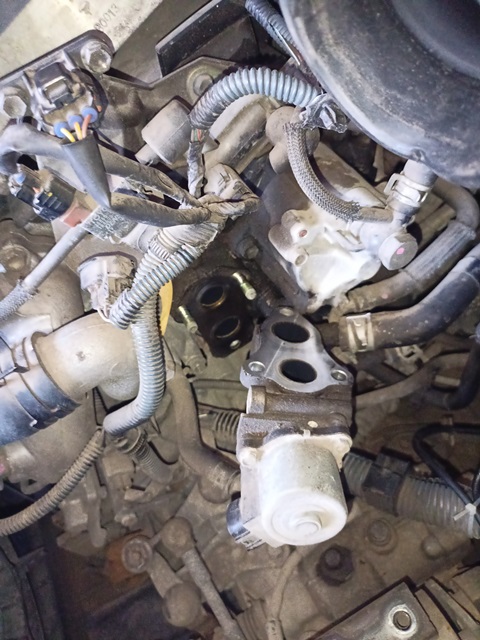

отново го разглобих
не беше запушен от към всмукателния колектор
от към изпускателния беше запушен
тоест ако бях платил да свалят всмукателния пак щеше да светне чек
почистих го с кабел и химия .. спрей за карбуратори , спрей за печки(незапалим) , имало е и спрей за ЕГР не съм го ползвал

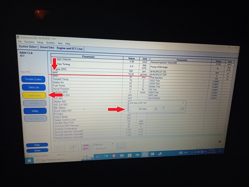

Тества се дали е чист с текстрийм
пускате активен тест и затваряте ЕГР и гледате колко грама въздух влизат
после отваряте ЕГР и пак гледате колко грама въздух показва МАФ
колкото по-голям спад след отварянето толкова по-отпушен е
при мен падна от 12,5 грама на 8,3 грама в секунда на празен ход ... може да го тествате и на 2500 оборота

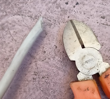

ако се среже под ъгъл и всмукателния проход се чисти с кабел ... кабелът излиза от блока и се удря в гарнитурата на колектора,
спрей за карбуратори(запалим и опасен, не прекалявайте) и кабел срязан под 30 градуса решават нещата ...
препарата за печки е безопасен обезмаслител(вероятно натриева основа), но му трябва време да подейства
