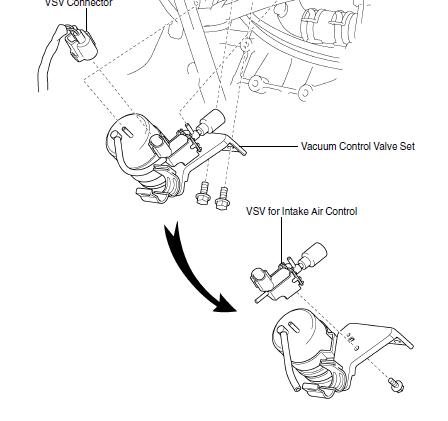

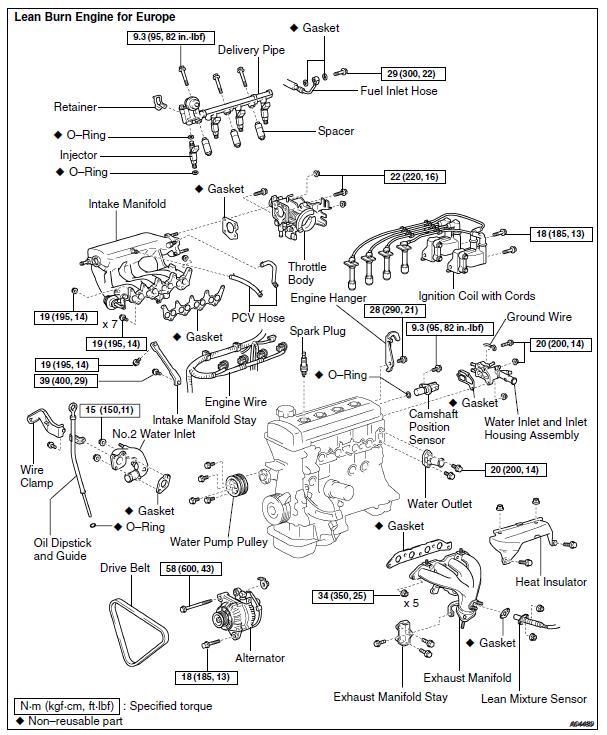

Ще се опитам да огледам по-долу макар,че според мен ЕГРто трябва да е точно там където оградих по-горе блока на двигателя. Ето и тука така е показано.
http://www.google.com/imgres?imgurl=htt ... 29,r:1,s:0
Възможно ли е да е модификация без ЕГР?
Имаш ли идея и какво е това дето го пратих на предните снимки с 2те тръбички? Досега никой не можа да ми каже за какво служи.

В менуала има доколкото виждам 3 модификации. Тестовите процедури са описани по 3 пъти. На 1 от тях даже инжекторите се управляват само от 2 транзистора. Вързани са 2 по 2 паралелно. Никъде обаче няма тестова процедура за ЕГР и не се вижда да има ЕГР. Никъде не виждам да има и този боклук с 2те тръбички монтиран точно дo water tempereture sensor-a.

kolegi na drugiq kraj na wyprosniq marku4 kojto we4e wsi4ki otka4iha ima ne6to koeto moje da e izdirwanota ot nas egr.nemoga da swalq snimki no hwyrlete edin pogled na 4ernoto cilindyr4e or koeto izliza marku4a kym ACTUATORA za klapata za oborotite.

Този черен цилиндър просто контролира Актуатора заедно с VCV. Както се вижда те са в комплект. Според мен нямат нищо общо с ЕГР.

neznam za qas no pri men toq aktuator edwam se myrda a kato gledam trqbwa da ima dosta golqm hod spored ograniìtele i mi se struwa 4e to4no towa 4e taq dopylnitelna klapa koqto toj otwarq i zatwarq ne kogato trqbwa prawi celiq problem

Според това, което виждам от хода на рамото при мен би следвало клапата да се завърта почти на 90 градуса. При мен хода е ок, но не винаги се задейства на 2500 оборота.

Тоя клапан там най-вероятно е сложен за икономия и за това и , като го отвориш живва малко . Значи пичове щом нямате ЕГР остава МАП сензора и бобините/комутатор/компютър . BTW не е лошо някой , от вас да вземе да свали ЕКУ-то и да го отвори внимателно и да гледа внимателно по платката дали някой елемент не е скапан , разпоен , не прави добър контакт и тн . Щом толкова много хора го имат този проблем значи трябва да е нещо характерно . Сигурно има и сервизен бюлетин за това но хората по "фирмените" сервизи или не могат да ги прочетат или ги мързи или много добре знаят за какво става въпрос ама чакат да им отидете и да ви кажат ,че трябва да дадете 1000лв. за компютър , който те ще оправят с една студена спойка да кажем .

В сервизната документация е посочен като Lean burn combustion system. Вероятно компа замесва бедна смес до 2500rpm и затова пуска по-малко въздух, а когато превиши 2500 влиза в "нормален" режим.
