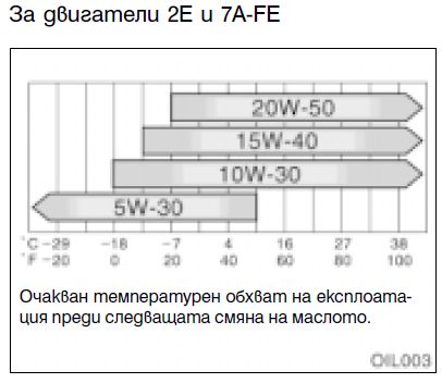

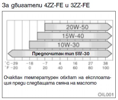

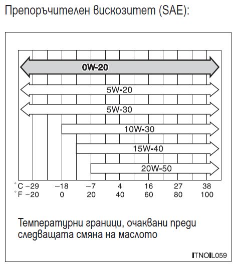

Само на мен ли ми прави впечатление? Докога Toyota ще ни занимава с такива фалшиви таблици?
Препоръчва маслата xW-20 и xW-30 при температури над 38 °C !?
Препоръчва маслото 5W-30 до 10 °C !?
