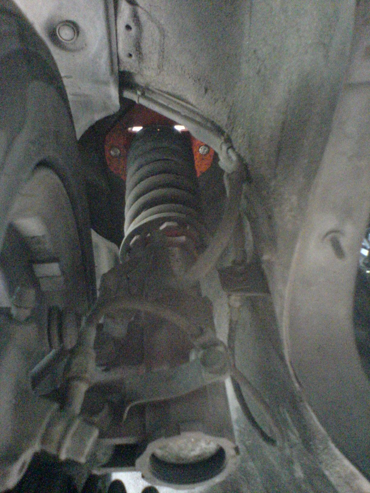

Вчера смених тампоните на двигателя с TRD.
Има разлика и то голяма,на празен ход има леко треперене от онова хубавото,при потегляне е по-точна,по-послушна или нещо подобно,същото е и при подаване на газ в движение.
Иползвах момента да дръпна и някоя друга снимка.
ПС.Снимките са с телефон и за това може да не са много добри.

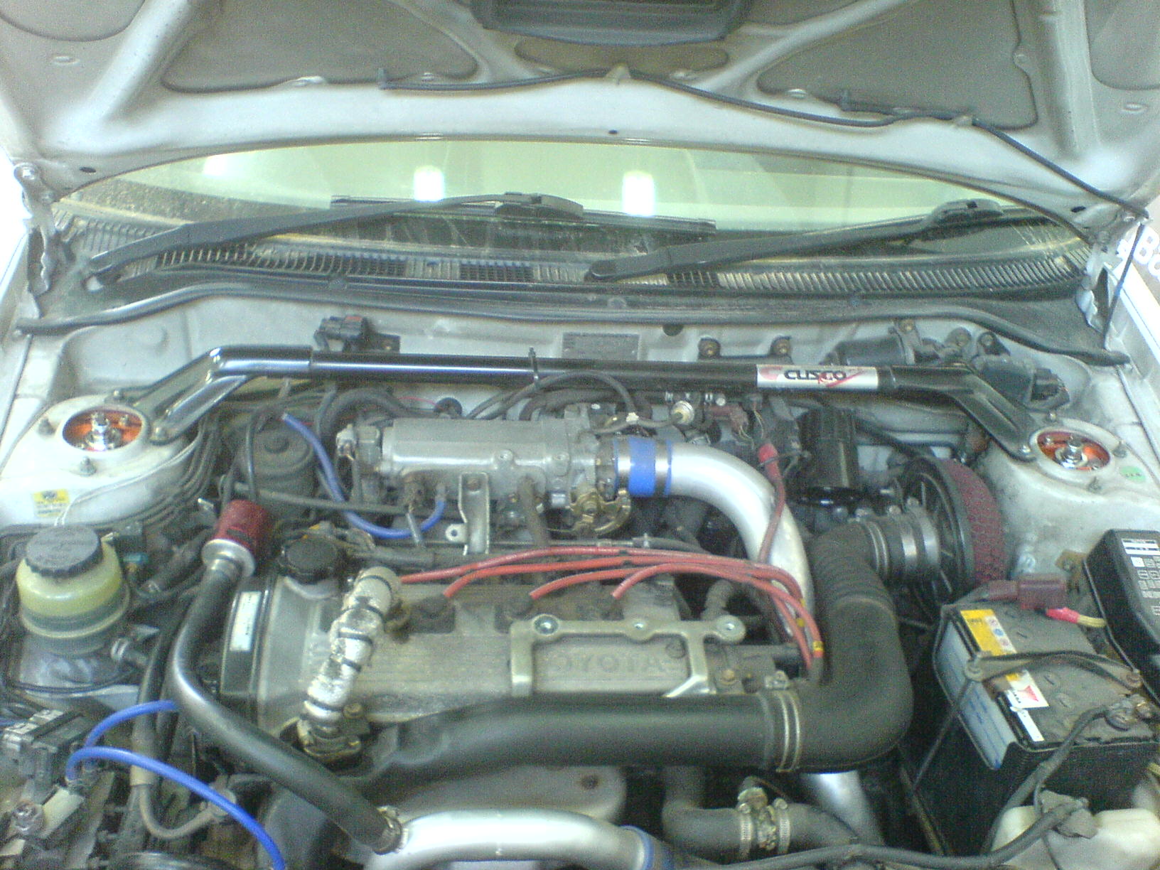

Маторат

ti narpavi tolkova mnogo modove i vse pak toia markuch deto izliza ot valve covera e nabutan na intake-a?!
vednaga da si kupish edin catch can i PCV-to i toia markuch da gi vkarash tam, ne da ti troviat dvigatelia s vredni gazove ... OSOBENO PREDI TURBOTO
:thumbsup:
