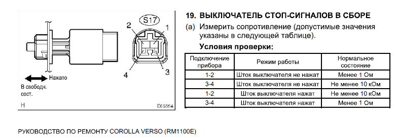

На тойота аурис хибрид 2014г (pпредполагам базово ниво на оборудване, защото задните стъкла не са електрически) допълнително монтирано лостче за круиз контрол не работи - при включване не светва нищо по таблото. Номерът на лостчето уж съвпада с този за модела.
На диагностика на круиз контрол модула дава това:
Прави ми впечатление, че Stop Light Switch 1 винаги е ON без да е натисната спирачка и при всякакви позиции на скоростния лост.
Stop Light Switch 2 става ON само при натисната спирачка.
Кое е Stop Light Switch 1?
Публикувано на: 12 Сеп 2021 15:55
от gimara
Ето машинката на Корола Версо. Едната двойка отговаря за вкл. на стоповете, другата за изключване на круиза при натискане на спирачка. Предполагам, че принципът е същия и при Тойота Аурис хибрид.
biro написа: ↑12 Сеп 2021 15:24 при включване не светва нищо по таблото
По-назад в темата е писано за Корола, че няма лампа в таблото, но това не пречи да работи, ако са изпълнени другите условия.
На ниските нива на оборудване, май липсваше окабеляване до компютъра.

При някои модели се изисква подмяна на стоп-машинката, както беше при моя Приус...
