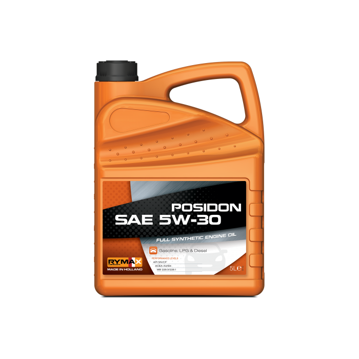

от marinstoy
Някой кара ли с това и мнения
Публикувано на: 23 Юни 2023 15:32
от Ивайло Димов
Един от многото холандски блендерни производители ,произвеждат стандартни масла -нищо особено ,само цените им са бутикови .Не виждам никакъв смисъл при положение че за тези пари се взима висок клас масло на Mobil 1 ESP серията ,Ravenol,Rowe , и т.н .
Публикувано на: 24 Юни 2023 11:35
от centil
marinstoy написа: ↑23 Юни 2023 13:07
Аз ще дам само мнение, защото такава течност не бих си налял в мой автомобил.
Продукта няма нито едно одобрение - нито по API, нито по АСЕА. Някой се е хванал някъде, забъркал е нещо, не е платил за елементарен тест, опакова го и го продава.
Публикувано на: 28 Юни 2023 12:54
от ufer
Да не говорим, че името е изписано неправилно "Posidon" и на гръцки, и на немски, и на английски си има вътре едно "e"... tooth.gif Или някой е неграмотен, или се е правил на интересен... worthy.gif

от vfr800
centil написа: ↑24 Юни 2023 11:35 Продукта няма нито едно одобрение - нито по API, нито по АСЕА. Някой се е хванал някъде, забъркал е нещо, не е платил за елементарен тест, опакова го и го продава.
Има и по ACEA има и по API, моля да не подвеждате човека.
Публикувано на: 11 Юли 2023 10:13
от Ивайло Димов
Маслото си има одобрения и сертификат от API но не си заслужава парите ,стандартен хидрокрек не е по-добър от Кауфландското ,което се прави в рафинерията Митан Минерал Ойл в Германия .
