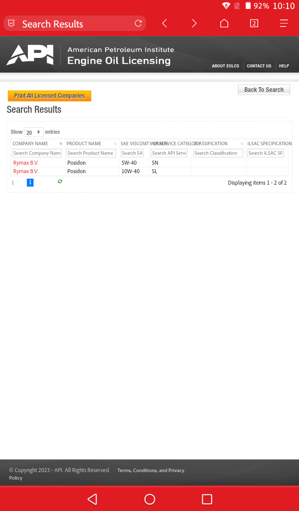

centil написа: ↑24 Юни 2023 11:35 Продукта няма нито едно одобрение - нито по API, нито по АСЕА. Някой се е хванал някъде, забъркал е нещо, не е платил за елементарен тест, опакова го и го продава.
Има и по ACEA има и по API, моля да не подвеждате човека.
Ивайло Димов
Мнения: 1537
Местоположение: Шумен
Благодарил/а: 162 пъти
Мнение от Ивайло Димов » 11 Юли 2023 10:13
Маслото си има одобрения и сертификат от API но не си заслужава парите ,стандартен хидрокрек не е по-добър от Кауфландското ,което се прави в рафинерията Митан Минерал Ойл в Германия .
