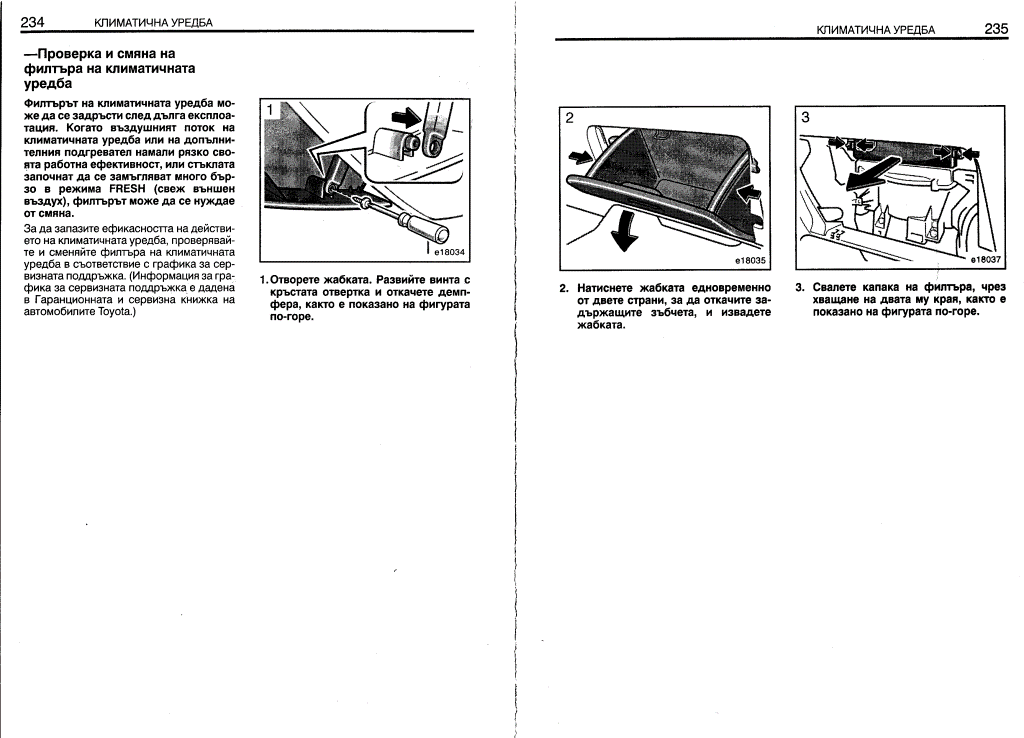

някой да си е сменял сам въздушния филтър ? Чудя се мога ли сам или да ходя при майстор (но кой ли ще му се занимава?) Видях че епод жабката ама незнам как точно да го отмонтирам, а не съм и съгорен дали ще се подобри духането ако го сменя ама се затопли и на макс пак не духа силно ! Някаква идея

A сигОрен ли си, че искаш да сменяш въздушния филтър или поленовия за циркулацията в купето?

Eто ти клипче да видиш смяната нагледно: http://www.youtube.com/watch?v=NJIoiBzym08
Елементарно е, ако ти се занимава си го смени сам, иначе дай в някой сервиз 15-20 лева някой друг да го свърши вместо теб.

Мнение от TATI » 31 Мар 2009 16:54
Защо ли имам съмнение, че ще го открие зад жабката. Нашата корола 98 г преди фейс лифта, филтъра й е забит долу в краката на пасажера. Не знам на колегата каква е, но може на фейс лифта да са го качили зад жабката.

ммммда той че зад жабката там е ама не като на клипчето wink.gif , махнах вратата и една кора обаче пак нещо не виждам как точно трябва да го свеаля, развих 3-4 болта ама не мръдна и си поръчах от магазина нов , утре ще дойде си мисля че ще добия представа или може би не :help:

Мнение от TATI » 31 Мар 2009 19:44
Опаааа колега, спри се. Така както си тръгнал да не вземеш да изкараш двигателя за по-лесно. Сваля се амо жабката и то ако е зад нея. После има една щипка, която сържи капака на филтъра. Стискаш леко и тя пада. Измъкваш стария филтър и мушкаш новия като гледаш стрелката да е нагоре. После закопчаваш капака, слагаш си жабката обратно и си готов. Ако пък е както си мисля, че е, тогава лягаш под жабката и търсиш един капак, който е 4 щипки тип винт. Издърпваш ги а ушите, махаш капака и измъкваш стария филтър, който се сгъва на три места - иначе не можеш да го изкараш. Новия се слага лека по лека и внимателно да не го скъсаш. Мястото е тясно и на терсене. Не се махат врати, кори или каквото и да било.

Мнение от goahead » 02 Апр 2009 19:13
да благодаря, смених го да оказа се прав там в краката сгънат на 3 беше biggrin.gif :thumbsup:
