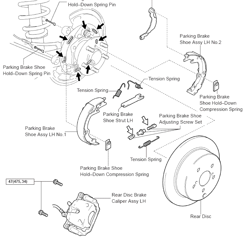

При дискови спирачки ръчната е свързана за лост, който с механично, а не с хидравлично усилие избутва цилиндърчето, което придърпва апарата. Затова, когато се сменят задни накладки, процедурата се извършва с инструмент, който заклинва апарата и с въртеливо движение по посока на часовниковата стрелка прибира цилиндъра - нищо общо с предните апарати, които се прибират с помощта на яка отвертка, като изключим всички Ситроени със сфери, защото при тях ръчната е на предните колела.
В този случай, ако има нормално функционираща ръчна спирачка, значи проблема не е точно във водачи или цилиндър, въпреки, че ръчната що-годе държи и при блокирали водачи - но ако я има, значи не е блокирал цилиндъра...

На королата версо задните спирачки май бяха като на авенсиса - обикновен барабан/челюсти за ръчната, и по периферията на барабана е поставен диска за крачната спирачка (барабана е с малък диаметър)..
Това имах впредвид под 'никаква връзка между системите'...

Не виждам защо се спори,вдигаш на стойка или крик въртиш и натискаш и ще видиш дали спира(в твоя случай стърже) конкретния диск или не.До сега не съм виждал двоен блокаж,освен ако не е маганена нещо.А иначе солидна ръжда се получава след месец престой във влага или сняг,зависи от сезона.Отзад е обикновен диск/ барабан и не ми е трябвал спец инструмент,само като се слага нов диск или накладки за ръчната се врътка настройката за да влезе и после се докарва на усет до лек контакт.
