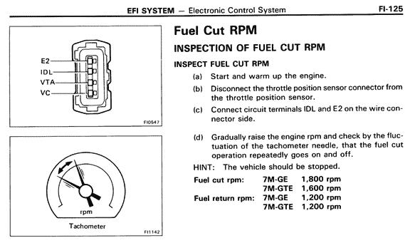

Браво Bass_man
Точно това имах впредвид под хистерезис: отрязването на горивото се включва при обороти над 1800 и се възстановява при спадане под 1200.
Например:
1. отпускаш газта при 1700об - горивото не се прекъсва (оборотите са по-ниски от границата на включване - 1800)
2. отпускаш газта при 4000об/мин - горивото се прекъсва (оборотите са над 1800) и се възстановява чак при спадане на оборотите под 1200
