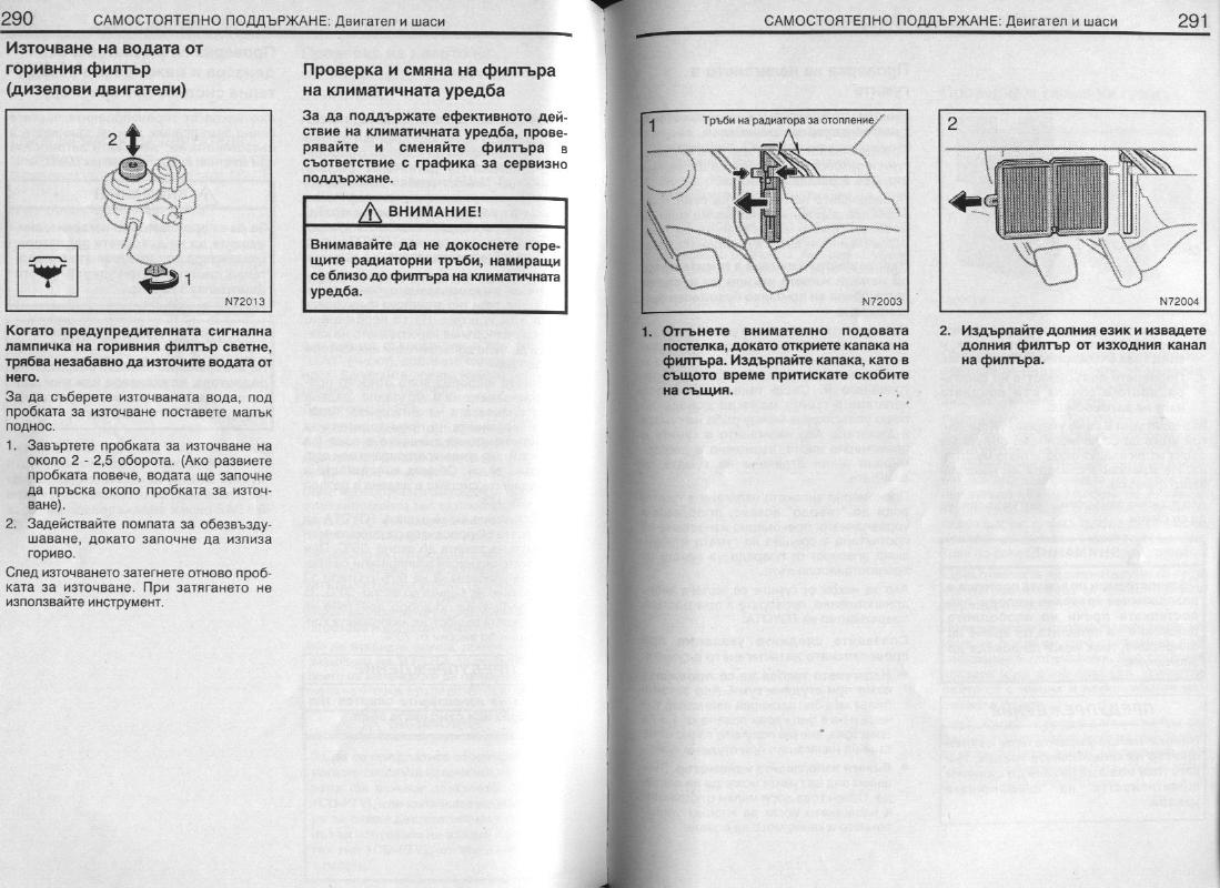

Къде е това мижаво филтърче, че моят майстор сръчко не можа да го открие, а не ми се дават 20 кинта за смяната в оторизиран сервиз? Ако има някаква схема или чертеж ще бъда изключително благодарен.

Otstrani do pedala za gasta svaliah malko ot moketa i tam hte vidih edno kapa4e otvarih i tam sa dvata filtyra .Mislia 4e v po-stara tema imahe i kartinka kak se smeniat filtrite

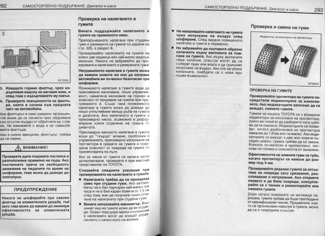

Свали си "Инструкция за експлоатация"- "BG-user_manual_Avensis_2001.rar" от този сайт http://store5.data.bg/avensismanuals/
Това което съм ти снимал го има на 151 и 152 страница. Аз сам съм си го сменял и е точно така- махаш капачето до педала на гаста, издърпваш долния филтър, горния филтър го сваляш надолу и го издърпваш към теб. Не ти препоръчвам да го чистиш, а направо да го смениш!УСПЕХ!
