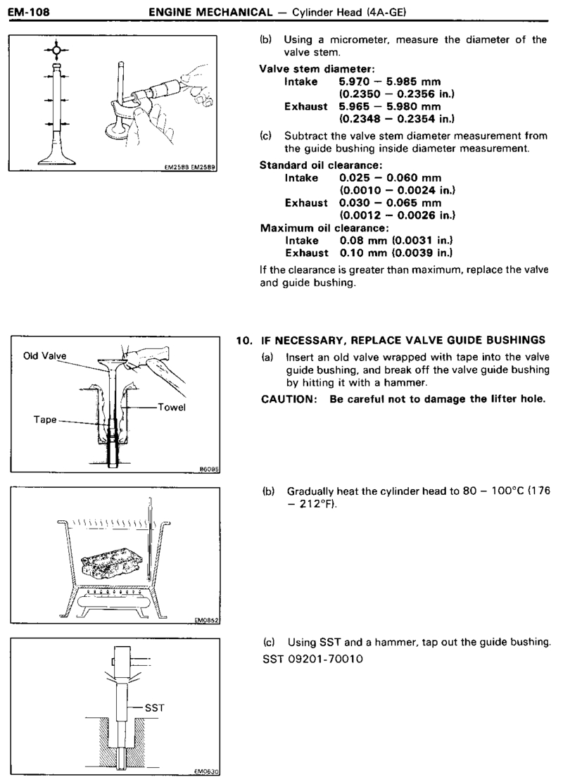

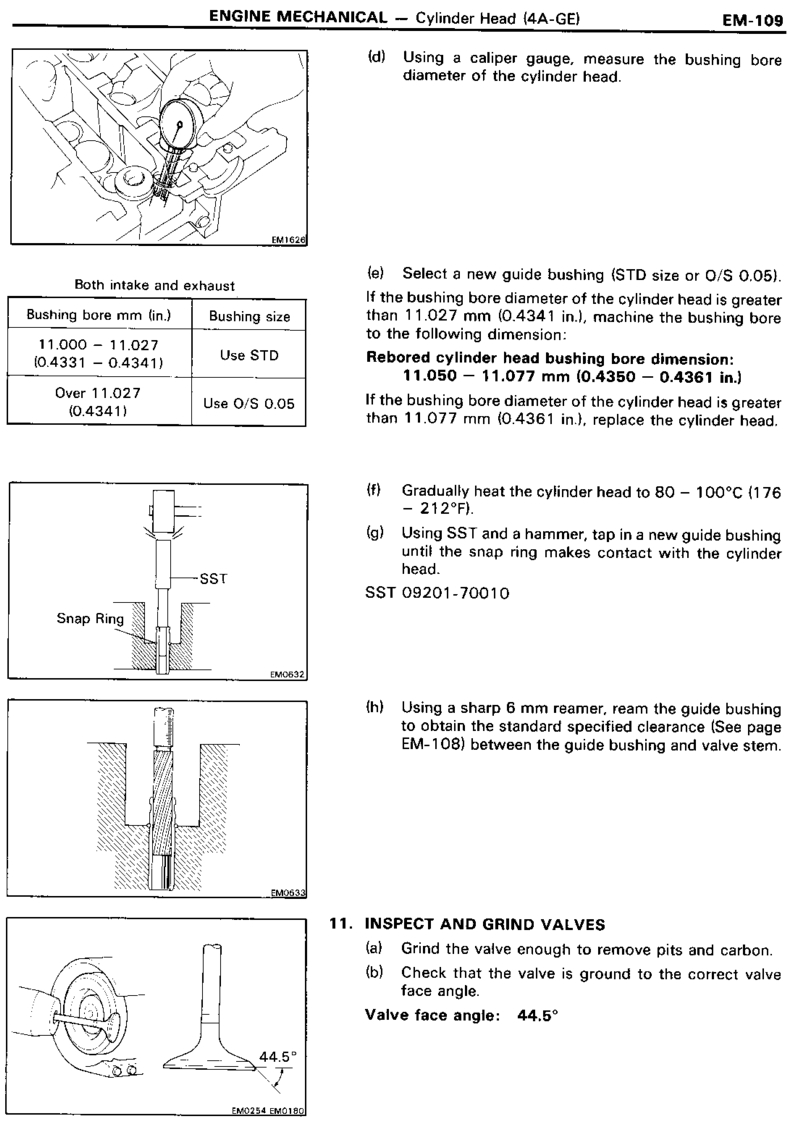

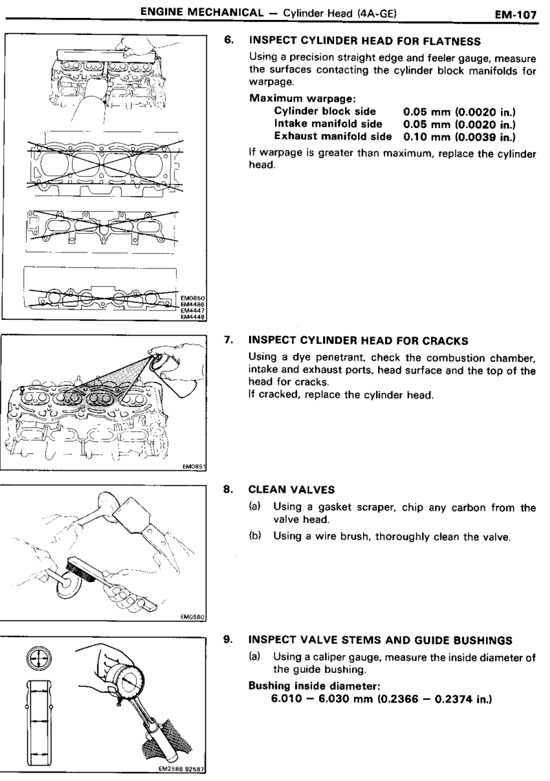

tuka reshih da kacha vazni stranichki ot knigite na toyota, za da mogat horata koito pravyat takiva remonti da se konsultirat burzo i lesno!
spesifikaciya glava.jpg (355.77 KiB) Преглеждано 2565 пъти
glava 2.jpg (271.61 KiB) Преглеждано 2565 пъти
glava 3.jpg (341.17 KiB) Преглеждано 2565 пъти
