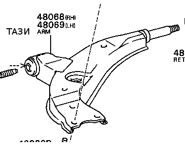

Някой да има идея от къде мога да намеря селенова втулка за предния носяч на CE80 ,като резервна част върви заедно с носача. Не смятам ,че си струва да купувам цял носач заради селенова втулка mad.gif Ако някой има идея предварително благодаря.

moi priqtel si tasri6e sa6tata vtulka,oba4e mnogo trudno se namira i kato mu obqviha cena ot 600lv za celiq nosa4,si q napravi na strug.

Купувал съм такава за ЕЕ80,предлага се в магазините.

Тампона е отзадееее...на носача де,а втулки има нема се плашиш,ако закъсаш много аз ша ти я намеря :thumbsup:

Благодария на всички за мненията.Взех направо носач 105 кинти някакъв италианкси по думите на продавачката което малко ме притеснява ама магазина е читав и им имам доверие на хората.Сега имам друг дерт ,тамам днес ударих едно фордче челно и се чудя да я правя ли или да търся друга ама това е вече тема за друг раздел на форума.
