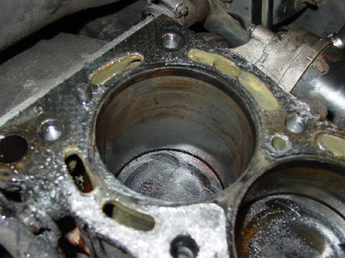

По причини които все още не са напълно ясни качих изгорелите газове до почти Хиляда Градуса:
След 2-3 дена до едно селу надух до яка дупка колата за ококоло 10 минути. Към края видех че е позагряла ,от там почна да загрява все по-често и по-често.
Тези 2 неща ,добавени към факта че Гарнитурата е била наистина ОРГИНАЛНАТА ,на 15 години и над 200 000км ,доведоха до това да отворя мотора и да я сменя.

А на блока какво му е толкова, че отива на старо желязо?

O, my God, kak e stanalo tova u cilindura?!?

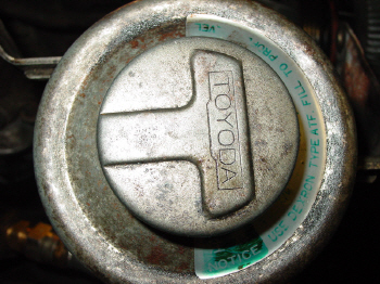

Toyoda e kompania koiato pravi chasti za Toyota, ako ne se laja daje e sobstvenost na Toyota, no interestnoto e che sam gi vijdal samo na stari modeli. v sluchaia tova triabva da e rezervuara za power steering-a.
cilindar nomer 6, tam det e izpusnala garniturata na glavata, ta saotvetno e i vlizal antifriz, ta ot tova ste triabva da e.

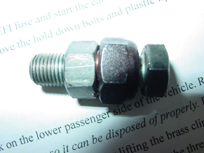

tova ste da e SST(Special Service Tool) Bai Ganio, ili inache kazano horata ne sa imali pod raka shestogram 14mm, i sa si napravili svoi sobstven instrument.
Мнение от Japanese_fever » 25 Юли 2005 10:13
[quote="ALTEZZA"]tova ste da e SST(Special Service Tool) Bai Ganio, ili inache kazano horata ne sa imali pod raka shestogram 14mm, i sa si napravili svoi sobstven instrument.[quote]

Mne ,ne sym az - a PAKETATA (na edna ot snimkite se rovi da tyrsi feder shaiba) :whistle:

Яко вода в цилиндрите - и то като гледам - във всички.
Все пак - блока няма ръбове и не е надран нали ? При мен имаше подобна картинка (на 1 цилиндър само - навреме смених гарнитура) и сега всичко си е наред - само челосах глава и нова гарнитурка (туй - на японското ми трабантче - Хондата).

Значи първо да кажа че единствения истински монтьор съм аз защото само на мене ми падат гащите и ми се вижда дупето. SST-то съм го правил аз - цели 20 мин търсих гайки и федерки - иначе работи пушка (завиваш с 14 и развиваш с 17 wink.gif )
Основателя на Тойота се е казвал Тойода но е сменил името на колите за да е благозвучно - обаче някои от заводите за части са останали да се казват Тойода и затва... wink.gif

PAKETA_1 написа: Основателя на Тойота се е казвал Тойода но е сменил името на колите за да е благозвучно - обаче някои от заводите за части са останали да се казват Тойода и затва... wink.gif
