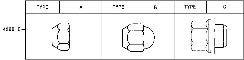

някой знае ли какви са тези гайки... TYPE C
дават ги в каталога на частите на Старлет еп91 1997г. от detali.ru

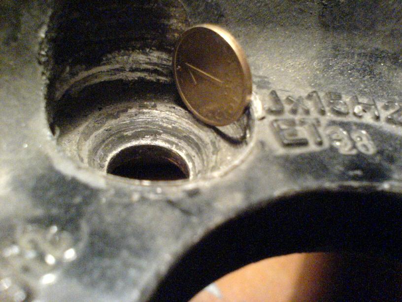

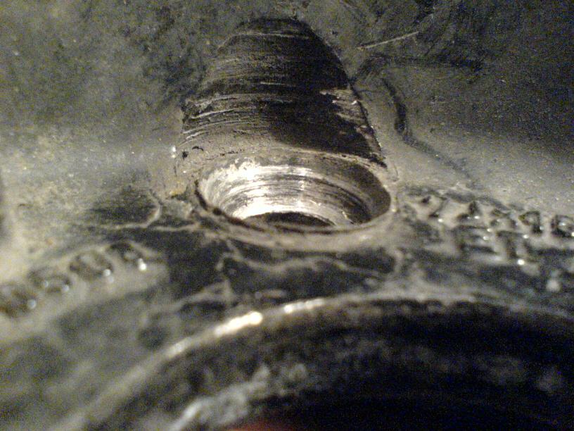

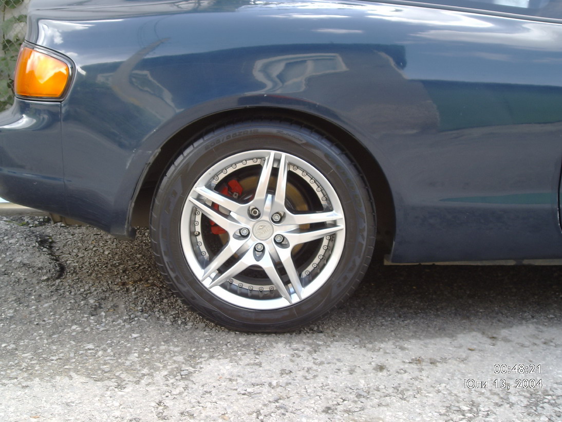

:help: търся и фреза за да оправя ъгъла на конусите на другите 2 алу джанти, защото се оказа, че на едната профила на легото на конуса е смъкнат с 6-7мм.
п.п. незnaм дали съм го обяснил точно затова прилагам и снимки :help:

jamie
Мнения: 2495
Местоположение: U S A
Мнение от jamie » 06 Юни 2008 11:14
Тип С са принципно това което повечето Тойоти използват с оригиналните си лети джанти. Тези от снимката не са такива - а с конуси.
Не се занимавай с фреза, това не е проблем което си дал на снимките.
mitoko
Мнения: 2015
Мнение от mitoko » 06 Юни 2008 11:53
jamie написа:Тип С са принципно това което повечето Тойоти използват с оригиналните си лети джанти. Тези от снимката не са такива - а с конуси.
разбрах за Тип С благодаря.
мойте лети джанти не са от тойота.
излиза че има и лети с конус и като Тип С.
точно това ми беше въпроса дали това 6-7мм смъкване е проблем за здравината на джантата.
и последно питане - не е ли по добре след като джантите не са от тойота и ги слагам с тойотови гайки да се оформи ъгъла на конуса с фреза unsure.gif
jamie
Мнения: 2495
Мнение от jamie » 06 Юни 2008 22:20
E, slagaj gi s gajki s tehnia konus - i s rezba kato spilkite na Toyotata.
Ako sa razbiti leglata - moje da gi poopravish s frezer.
