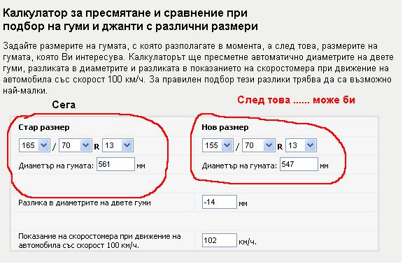

Здравейте посабрах малко пари и излезна една оферта за нови гуми , но обаче проблема е в това че предишните гуми са ми 165/70 13'ки а офертата е за 155/70 13'ки
попаднах на един сайт за калкулатор на гуми и написах точните размери но нищо не разбрах може ли някой да ми каже да взимам ли гумите или да си търся размер който си е на сегашните ми гуми
Мерси :thumbsup:

Ako tiq gumi 155 sa po-tunki ot predvidenite ot Toyota(t.e. pregledai si knijkata), az ne bih gi slojil.
Ako stock idva s 155 nqma kakvo da se pua6i6.

Колегите са прави, но ако толкова държиш да ги вземеш, трябва да са задължително 4 еднакви като размер. Иначе си в нормата, до 17-18 мм разлика в диаметъра не е проблем!

колеги днес ги гледах бяха много запазени или по точно нови но не ги взех послушах ви ще си търся размера предвиден за колата
още веднъж Благодаря за отговорите ви
