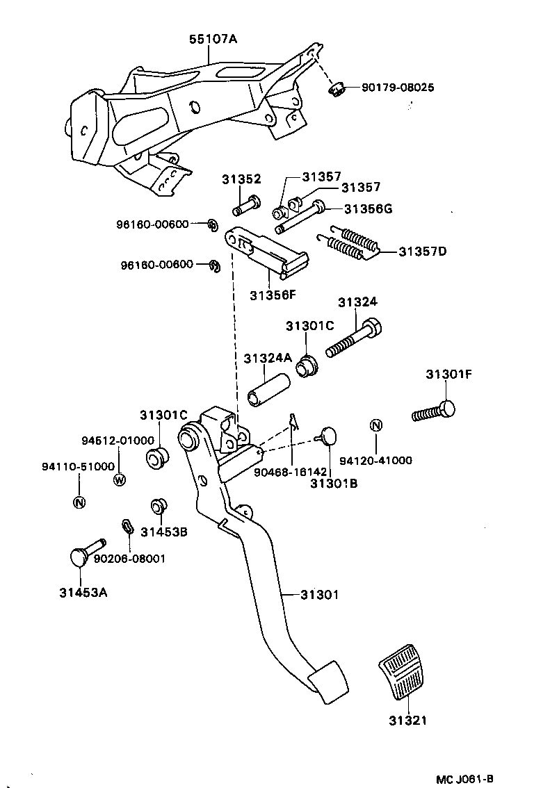

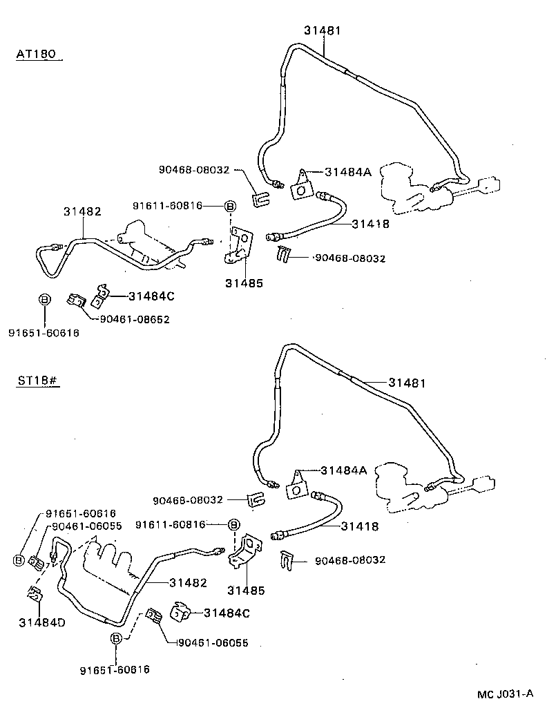

imam slednia vapros,
suedinitelia mi zapochna da se durji stranno sled kato udarih prednicata,
1.niama 2000 km sled smiana -siguren sum v tova
2.moje bi vednuj sum go pregriaval - ne znam dali ima neshto obshto
eto gi i simptomite
1. otdelia mnooooogo visoko - imam chuvstvoto che izobshto ne otdelia,
2. zacepva chak nad 4000 oborota, dotogava samo diga oborotite bez da durpa kolata, a kato ia nastupia po-seriozno i zapalva gumite
3. na purva skorost trugva i bez gaz bez da gasne, vse edno sum na polusuedinitel, inache
ta se chudia vuzmojno li e sled udara (chelen - usukani rogove) da sa se razmestili raznite mu tam nastroiki (v smisul - jila, kolko e opunato i t.n.) i kak da go reguliram - eto chertjite na chastite, celicata e ST182

proveri simpuvo pompata, tazi montirana zad samiyat pedal (v vigatelnoto) viz dali nyama tech, dali ima dostatuchno spirachna technost. posle trugni po markuchite, i sht vidish na samata skorostna kutiya vtoriyat cilindur-pompa, koito natiska vilicata, viz tam dali raboti normalno, tryabva ti chovek da natiska pedala, a ti da gledash. opitai se obezvuzdushish sistemata (kakto pri spirachkite) mushtuka se namira na vtorata pompa pri skorostnata kutiya, akone se opravi, razglabai kutiyata i viz kakvo tava otvutr, taka kato te slusham ami si za smyana na pritiskvatelen disk!
