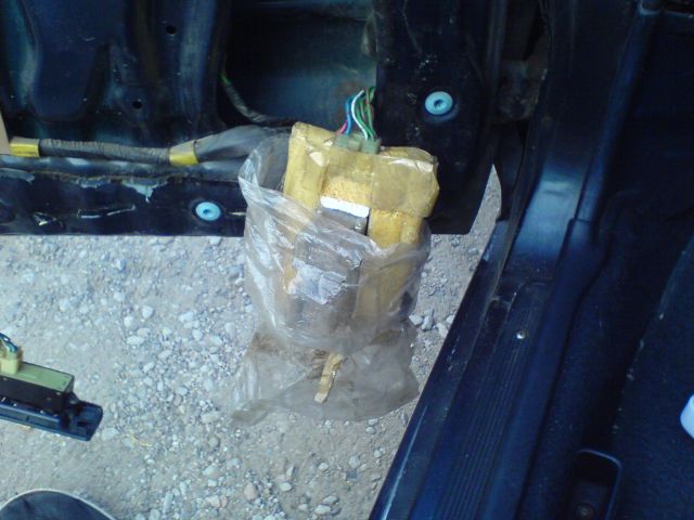

Имам проблем с релето за прозорците и трябва да намеря оригинално (от снимката се вижда защо). Въпросът е обаче какъв е номерът на релето. В ибей намерих 2 варианта, но не знам кой от тях ми трябва. Затова ви моля, ако може някой да погледне номера (при мен е в шофьорската врата), за да знам какво да търся.

Това е в момента релето и работи когато си поиска. А идва лято ....

Според мен би трябвало да могат да се заместват.
Modules
power window 85930-17030 of 85930-17020
coolingfan 85927-17050 of 85927-17021 of 85927-17020
relay dim-dip lamp 82643-12010
doorcontrol 85980-17030 of 85980-17020
relay light reminder 85969-17020
retractor control 85991-17010
buzzer 85991-17010
toyota (meer staat er niet op) 85964-17010
nipondenso (meer staat er niet op. Denk airco) 077100-1504
ecu (86er heb ook nog voor automaat) 89661-17040
Това открих из нета :thumbsup:

Равшарк ми каза номера на неговото реле и след като проверих и скупих ибей 85930-17030. Все още не съм го сложил, защото колата е в бокса, но се надявам другата седмица да излезне от там и да започна да се занимавам с дреболиите по него.
