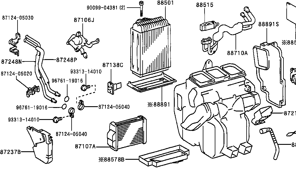

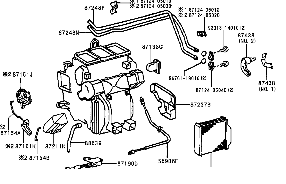

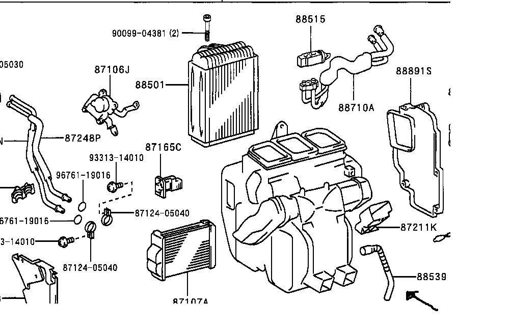

дренаж
Мнение от sveto2000 » 14 Фев 2008 13:15
някой знае ли и този дренаж за какво е и ако е запушен случаъно какво става

По снимката немога да се ориентирам.
Антифриза трябва да навлиза през долния маркуч и да избута въздуха да излезе през горния .

този дренаж за който питаш най-вероятно е за климатика и трябва да виси свободно извън купето, не трябва да е запушен.
