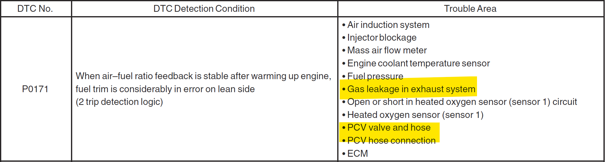

Защо? - След 09.2004 стария дросел управляван със жило от педала на газта, е заменен със напълно електронен. На пръв поглед "голям праз", но на втори поглед е отпаднал IACV клапана, които ако го има примерно може да е дефектирал и да е заседнал в отворено положение. Още един "шаманлък" който може да отпадне ако е електронен дросела, и един източник на нетариран или неуправляем въздух.
Още едно от сервизното ръководство което, повечето себеуважащи се майстори и шамани не четат, "защото те ги знаят тези неща", и да ги знаят ги подценяват:

mapamop написа: ↑21 Авг 2026 11:39 Още едно от сервизното ръководство което, повечето себеуважащи се майстори и шамани не четат, "защото те ги знаят тези неща", и да ги знаят ги подценяват:
Цитираното от сервизното ръководство важи за всички бензинови мотори.

ivan_pop написа: ↑22 Авг 2026 19:28 Цитираното от сервизното ръководство важи за всички бензинови мотори.
Така е, ама ...
За скъсан изходящ колектор на Корола-Версото светна грешка P0420.
"Ще махнем катализатора и ще сложим втулка-залъгалка да не свети лампата"
"Тоя катализатор на 260 000 е за кофата. Отдавна са минали 150 000 и е умрял. Добре, на другата със същия мотор която е на 400 000 що не свети? Случайност е, но и той е умрял и е за сваляне"
"Няма как да смуче въздух през спукания изходящ колектор - там има налягане и само диша навън"
Това от 3 сервиза, да ги пробвам колко им даяни ангела.
Чували са шаманите за ефект на Вентури...
Та за това писах всичко както е по ръководство - сондата се тества на обороти дали ще направи нужния брой цикли. Малка но важна подробност.
