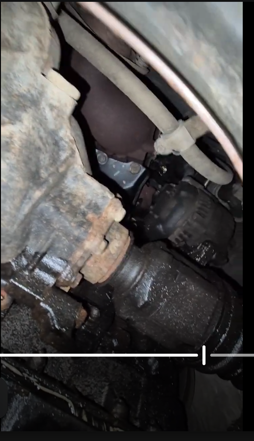

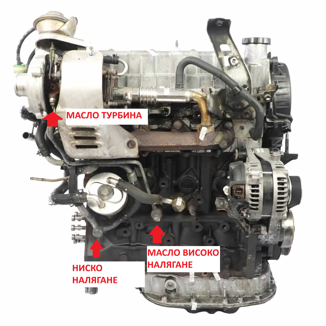

Имаше теч на масло от задната страна на двигателя на RAV4 2003 D‑4D 116 к.с. (1CD двигател).
Същият мотор се среща и при Corolla, Avensis и други модели. Течът не винаги идва от гарнитурата на капака. От задната страна има тръба за високо налягане, която подава масло към турбината. Стегнах нея и щипките за връщане на маслото(ниско налягане) ги наместих наново(много омаслени бяха). Проверих и горе при турбината дали болтовете са добре затегнати. Дано това оправи теча.
Прилагам снимки как изглежда прословутият 1CD D‑4D двигател отзад.
не сменяйте на сляпо гарнитури, проверете :cheers:
