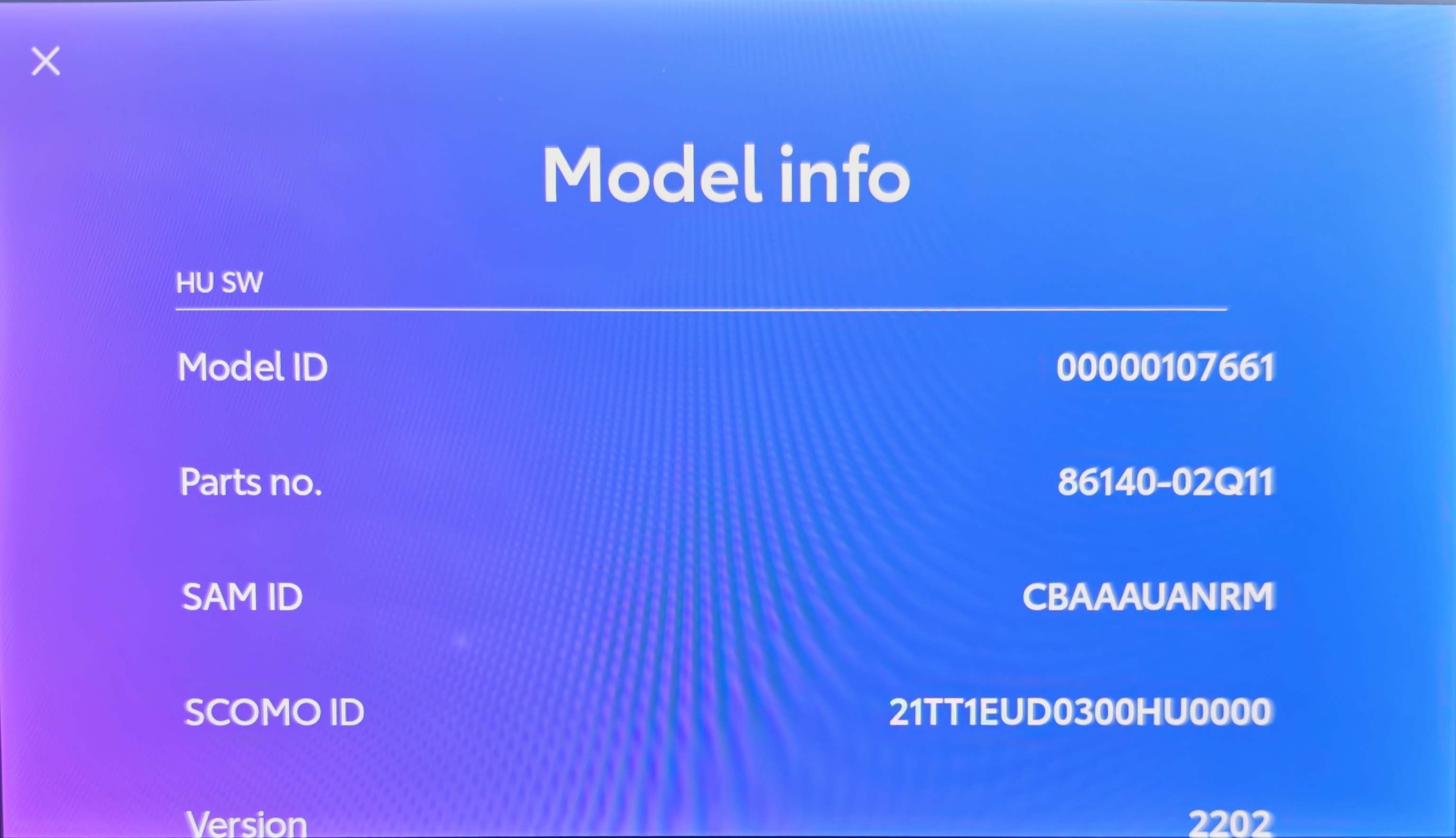

Ще си отговоря сам, тъй като информацията може да бъде полезна и за други членове на групата.
След като разгледах обширна тема за мултимедийните ъпдейти в немски форум (линкът е по-долу), установих, че актуализацията протича безпроблемно. Реших да я инсталирам и на моя автомобил.
Ъпдейтът включва някои отстранени бъгове, нова анимация за energy flow, а Android Auto продължава да функционира само чрез кабел.
Това до известна степен показва нивото на обслужване в България. Ако прегледате темата в немския форум, ще видите, че същият ъпдейт е бил извършен в техни дилърства на множество автомобили чрез USB, поради проблеми с OTA.

При мен е същия проблем,навигацията ми не е ъпдейтвана, но в карком ми казаха, че щом няма ОТА значи нямало по нова. А аз гледам че има, просо не искам да я ъпдейтвам с флашка. Досега за 1.7г. не съм получил какъвто и да е ОТА , имам 2 ъпдейта правени в тойота, един за спирачките и един за таблото.Според мен нещо не работи или в моята кола, или в техните сървъри
