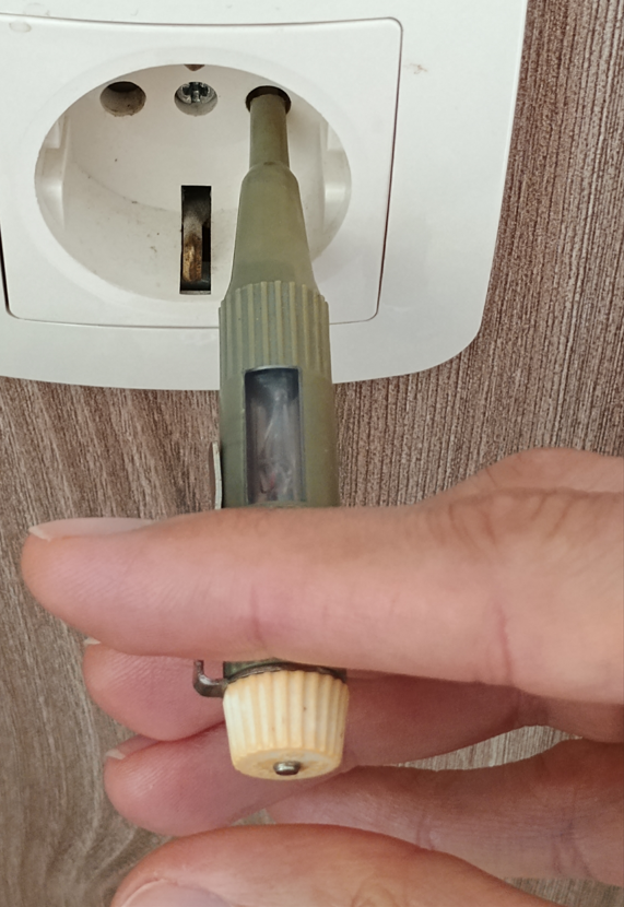

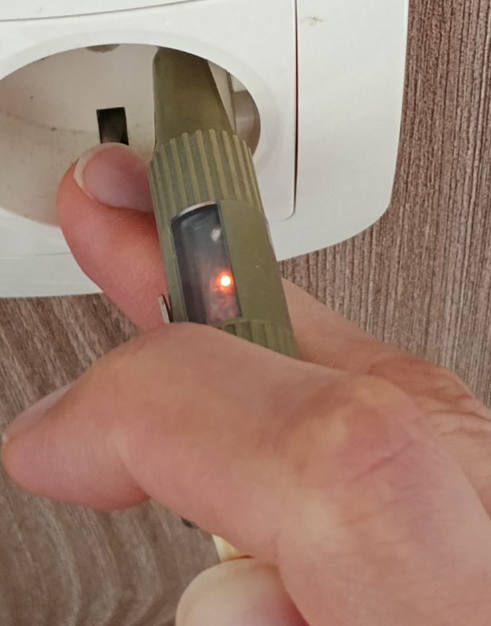

Ако шукото не е заземено мобилната зарядна станция няма да позволи зареждане през него и ще има грешки от нея. За да се "заземи" контакт шуко, където липсва трети проводник трябва да се направи мост между клемата за Земя на шукото и неговата Нула. За мост се използва меден проводник с подходяща дебелина:
Filbor написа: 19 Апр 2023 13:41 Таблици за допустимо токово натоварване в зависимост от сечението и типа на проводника
За да се провери дали е заземен правилно един контакт, то с фазомер се прави следното. Пъха се фазомера във Фазата:
Фазомер във Фаза.png (668.74 KiB) Преглеждано 3511 пъти
След това се докосва металната пъпка и лампичката светва леко:
Фазомер във Фаза с натисната пъпка.png (591.5 KiB) Преглеждано 3511 пъти
Накрая се докосва с друг пръст клемата на Земята и лампичката светва по-силно.
Фазомер във Фаза с натисната пъпка и клема Земя.png (330.42 KiB) Преглеждано 3511 пъти
Това означава, че контактът е заземен.
После се свързва мобилната зарядна станция да се види дали ще има някакви грешки от нея. Ако няма грешки тогава може да се свърже към автомобила.

Нулата е заземена в таблото. Ако нямате земно на инсталацията, вържете нула към земното на контакта, както е писал колегата Filbor. А на третата снимка дето фазомера е пъхнат във фазата и пипате земното не го правете, освен ако не сте връзвали контакта самите вие. За таз цел ползувайте мултицет или с фазомер и пробна лампа. Щото има едни майстори, дето може за са вързали земното на контакта за фазата. Не си мислете, че е невъзможно. Гледал как връзват, решил, че може и той. Като жабата когато видяла как коват коня- си вдигнала крака. blush.gif

Filbor написа: 14 Апр 2026 11:38 За да се "заземи" контакт шуко, където липсва трети проводник трябва да се направи мост между клемата за Земя на шукото и неговата Нула.
Заземяването е с цел безопасност, да се обезопаси корпуса. Какво ще стане, ако при така свързан контакт се прекъсне работната "нула" преди него докато е включен прибора?
Filbor написа: 14 Апр 2026 11:38 Накрая се докосва с друг пръст клемата на Земята и лампичката светва по-силно.
Ако така светва по-силно "фазомера", ще светне ли ако докоснем не фазата с него, а клемата на "земята"?
