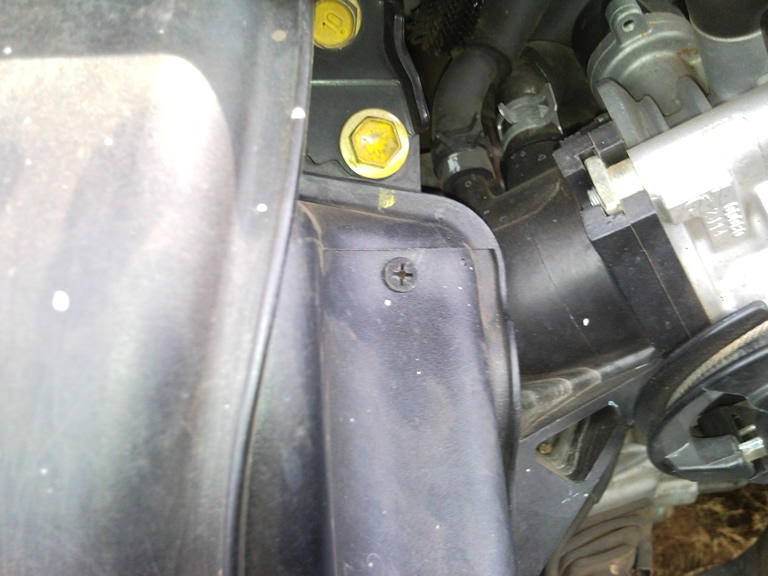

Мнение от Mmilanov » 25 Мар 2026 23:38
Здравейте, да споделя информация. Майстора не се нави да дупчи колектора,но аз пробвах и се получи,поне засега. Около 1000 км от тогава и няма вече досадния резонанс. По примера от интернет пробих лек отвор със свредло 3.5мм, после с винтоверта навих леко самонарезен винт 3мм и дължина 2.5см, мисля. Прилагам снимка,не е на моята кола,но на абсолютно същото място го навих. Сложих и малко лепило,има информация в нета,че има съсипан двигател заради счупен винт.

Обърнете внимание винта да няма и да не развива никакъв луфт с времето, както и дупката да е 100% запечатана!

Това смукателният колектор ли е? То като решение - ще работи (стига винта да е добре залепен), ама според мен къде по-разумно е да се промени резонансната честота например със залепено парче шумоизолация (предполагам съвсем малко парче би променило резонансната честота и би избегнало резонанса...

Не е само резонанс. Вътрешната част на колектора се е отлепила и бие по корпуса...
