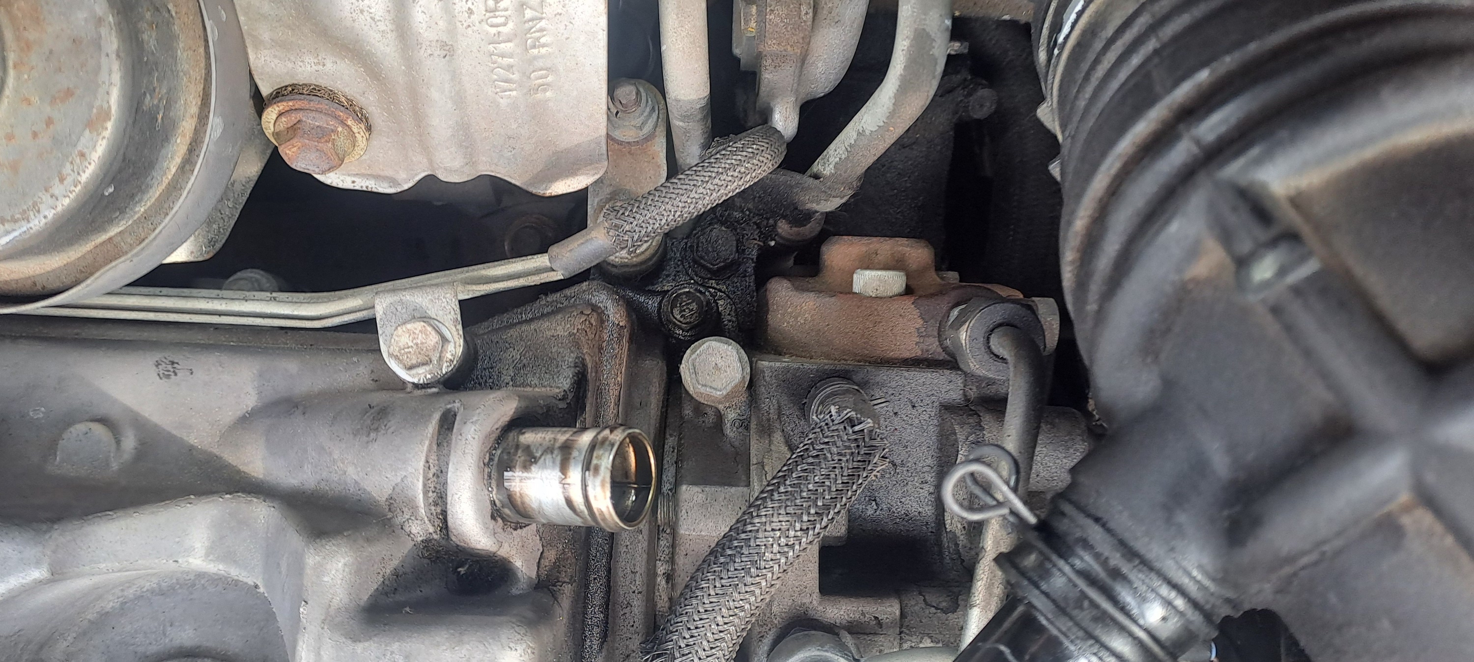

До колкото си спомням клапана на този модел е вграден в капака, според колегата Akima. От капака излиза само щуцер така че незнам как да го проверя.

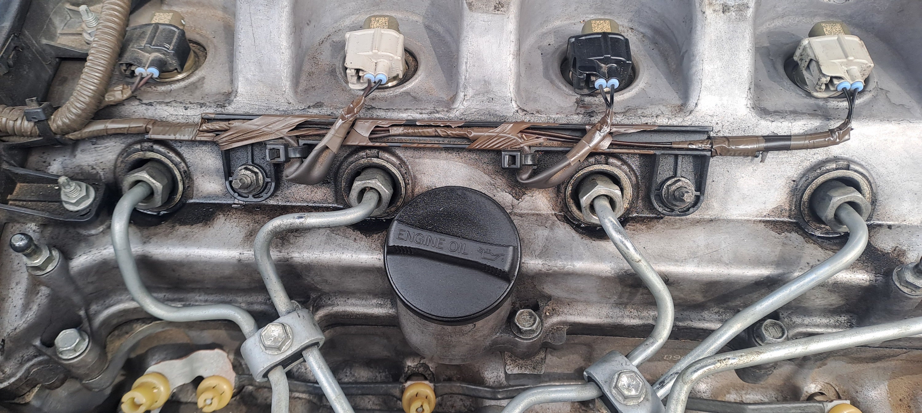

Не направих експеримента който ми препоръча mapamop защото забелязах че около щуцера е омаслено което за мен означава че оттам минават газове които носят капки масло.
Забелязах че около тръбичките на инжекторите ( не знам дали това е правилно, не разбирам от дизели) около тръбичките има нафта, не знам какво означава това,
със сигурност не е нормално

РАВ4 XA30, D4D 2.2 136 Изхвърли облак син пушек
Мнение от gena_bs » 22 Мар 2026 19:30
Означава демонтаж, проверка, почистване (при нужда), задължителна смяна на огнеупорните уплътнителни пръстени на дюзите.
Проверка иа горивната система, уплътненията за горивото и капака на клапаните за напуквания и други повреди.
На последната снимка ми се струва, че О-пръстените на капака са напукани.

Мнение от gelevision » 22 Мар 2026 21:09
Благодаря ти gena_bs, извинявам се за невежеството но за кои О пръстени говориш тези около тръбичките ли?

Мнение от gena_bs » 23 Мар 2026 08:04
Да, поне така ги виждам на снимката.
И внимавай с избор на "майстори"!

Мнение от Тинк » 23 Мар 2026 11:54
Това с омасляването на горивопроводите не е болка за умиране. Да, уплътненията стареят и почват малко да пропускат масълце. Сменят се тия гумени уплътнения. Или ако не ги сменяш, от време на време ще забърсваш маслото, не е като да губи половин литър на една смяна на маслото. Просто ще ти е омазнен двигателя малко повече.
Сменял съм ги и двата вида гумени уплътнения - и тези на нафтата, и тези на дюзите. Работа за половин час от майстор.
Относно синия пушек, там работата е сериозна. Не е като да ти пуска малко масълце от капака на клапаните.
