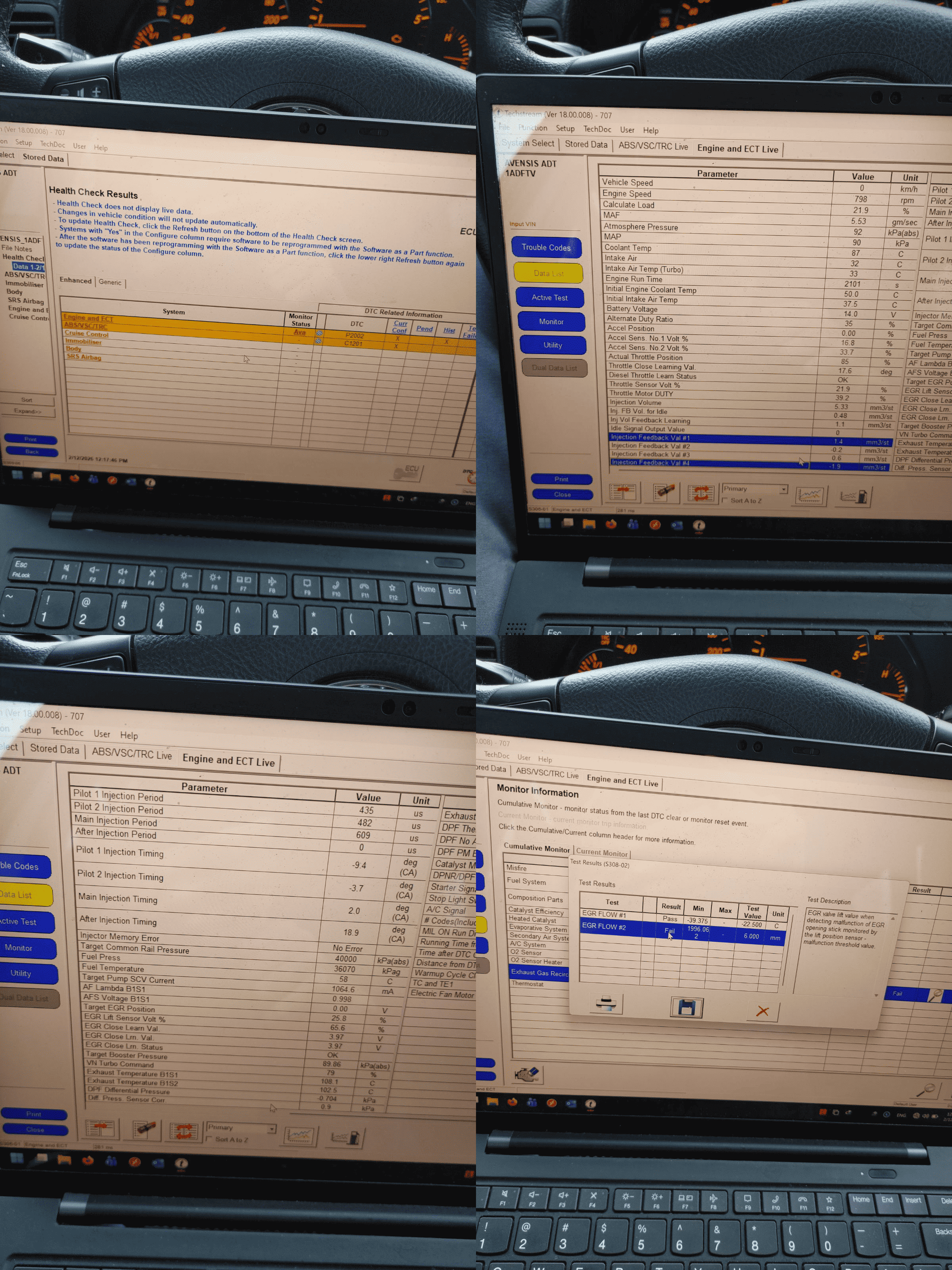

Изкарах колата на околовръстното. Покарах я 15-20 минути и чековете се появиха. Отидох на диагностиката. В два различни уреда гледа колата - Техстрийм и друга универсална. ( Пуснал съм скрийшот от диагностиката.)
Казано ми беше следното: ГРЕШКА P2002 и вторична С1201.
1. две от дюзите ти са заминали(1ва и 4та) - рециклирай всички или купи нови.
2. ЕГР клапана ти е заминал(блокирал и не работи) - купи нов или премахни(софтуерно и хардуерно).
3. ДПФ е запушен - колата е на почти 20 години - скапал се е филтъра и дори и да почистиш пак ще се запуши, няма смисъл и от приудителна регенерация. Купи нов или по добре премахни.

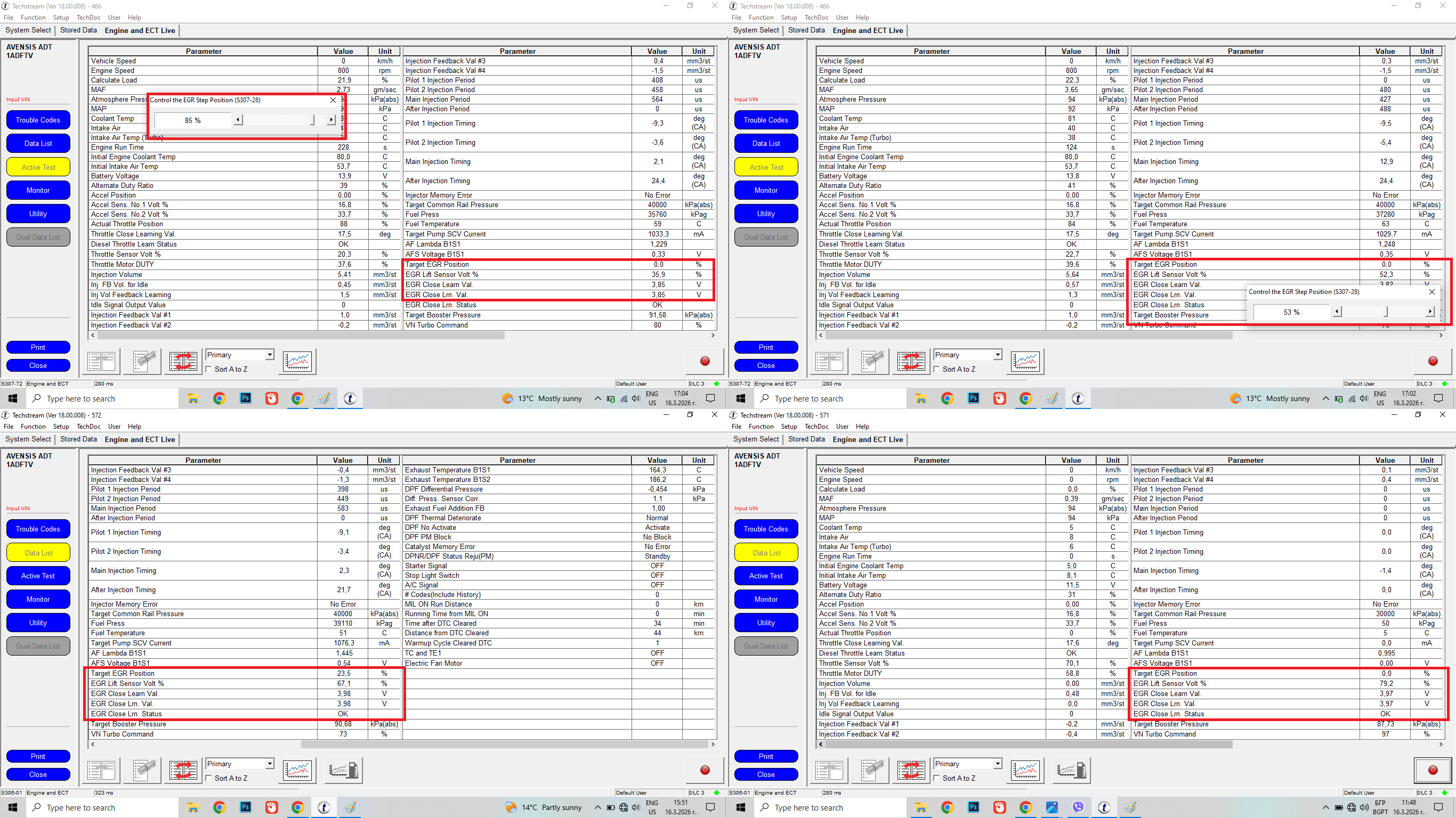

2. Разглобих ЕГР. Почистих го. И тръбата му и входа към колектора. Мерих буксата и самия ЕРГ(напрежение и омове) - показанията са в норма. При подаване на напрежение от акумулатора на първия и последен пин - стеблото на ЕГР прецъква - отваря и затваря. След изчистване на грешките показанието в меню Монитор на ЕГР е ок. Но след като покарах до Нови хан и обратно пак излиза FAIL TEST. (качил съм скрийншот - и двата теста са fail). След изчистване на този тест и работа ба място на двигателя - показва PASS.
ЕГР има в диагностиката 5 реда с данни. Показания CLose Learn Val. и Close Lrn. Val. са константа - и на контакт и при работещ двигател. между 3,95 и 3,98 волта. Target EGR Posicion e 0% контакт и се мени при работа на двигателя. EGR Lift sensor Volt - на контакт е 79.2 процента(напълно затворен) - променя се стойността при работа на двигателя. Правих тест на ЕГР през диагностиката – показал съм скрийн шот.

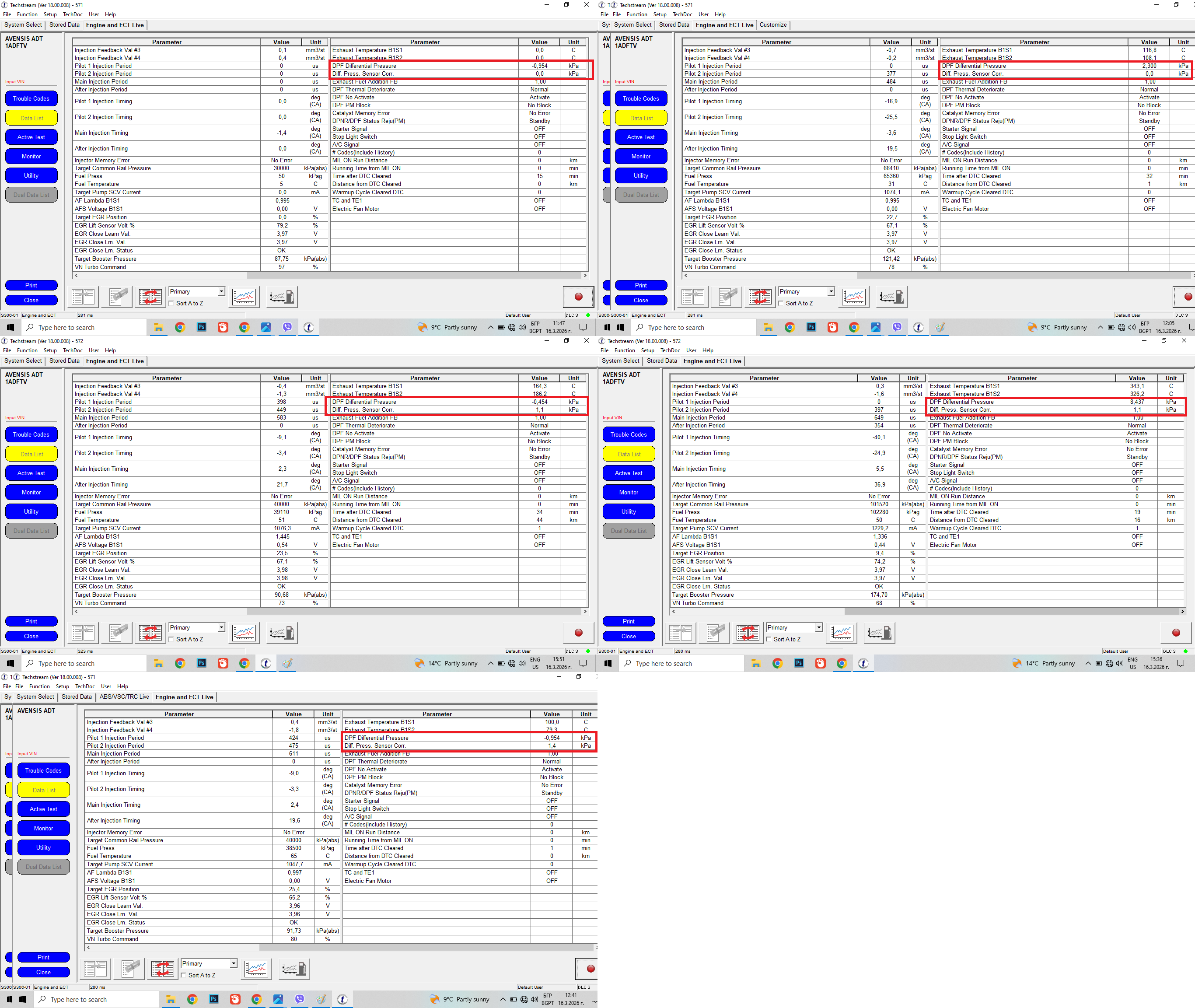

3.Относно ДПФ – сензора му за налягане показва отрицателна стойност, дори на контакт при неработещ двигател. При натоварване на двигателя стига до 8-10 кРа. На място около -1 кРА. Стойността Diff. Press. Sensor Corr. под това показание не е константа. Проходимост на тръбичките на сензора има, като на тази преди ДПФ е по малка. Показал съм на скрийн шот от диагностиката.
Не успявам да направя принудителна регенерация. Има два теста на ЕГР които правих, като съм показал единия.

Показания платена диагностика

показания ЕГР
показания ЕГР

показания ДПФ сензор

Премерете и сензора за диф.налягане.
