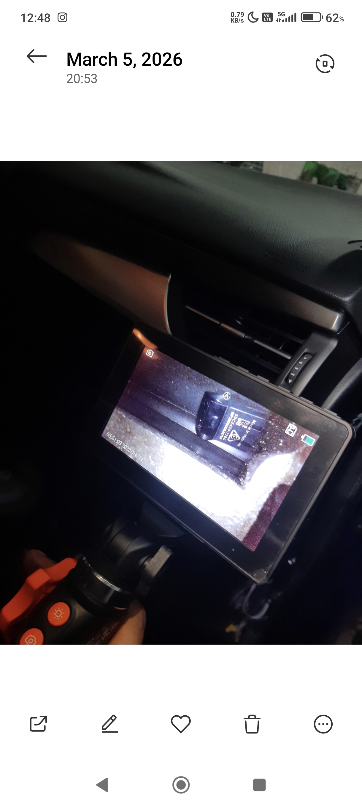

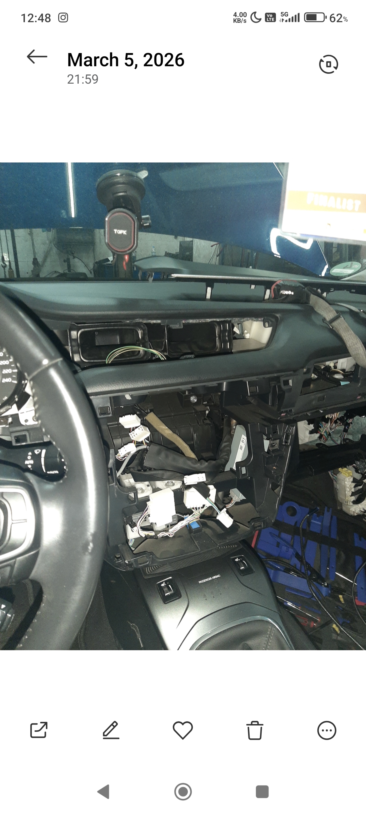

Здравейте отново, вчера остана време да се заиграя с ваденето на флашката и в крайна сметка успях без сваляне на таблото. Гледайки с едноскопа, единственото място откъдето се виждаше беше шофьорската духалка (50 см навътре). Беше засегнала на нещо като клала.
За жалост магнит не успя да я хване, но пък имах болкит под ръка с него успях да я залепя достатъчно здраво, така че да я издърпам без да падне някъде по трасето.
