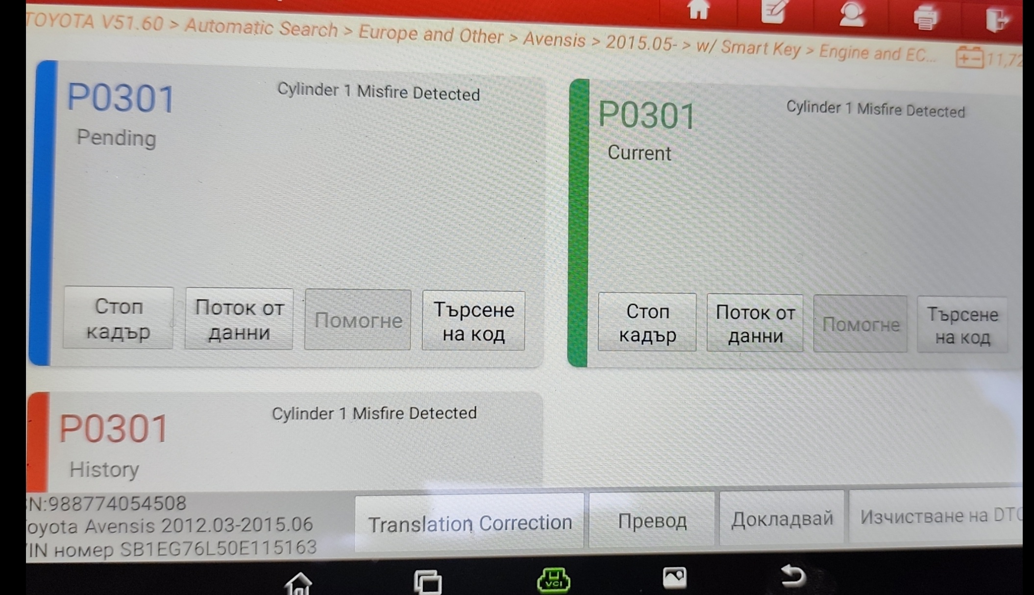

Здравейте и честит 3-ти март. Дава ми грешка P0301. Качих снимка. Снощи проверих маркучите на охладителната система- Не са надути. ....Газта съм я спрял от бутилката,от кранчето (да не би да изтърва някоя дюза..особено на първи цилиндър). Вече два резервоара минавам на бензин,макар и малко километри. ГИ е BRC. Сменени са дюзите. На 202 000км. Сега е на 203 000

Колега,
Поискаха ти снимка на компютъра на ГИ! Или поне моделът му.
Ако официално е монтирана системата, то трябва да имаш някакъв паспорт, спецификация на компонентите, гаранция в краен случай.
Знаеш ли колко модела имат BRC и родствените им марки от групата?
Освен това останалата част от ГИ от същият производител ли е?
Особено новите газови инжектори дали са със същите характеристики като "оригиналните"?
Правени ли са корекции в настройките на газовия комп след смяната им?

И на бензин му "гърми" цилиндъра... Иска физически оглед/проверка на същия

Имаш пробелм с цилидър 1, най елементарната проверка е да размениш бобината с друг цилиндър и да видиш дали ще се прехвърли грешката, хубаво е да се провери компресия на първи цилиндър, може да има проблем с окабеляването към дюзата или бобината .dimodalgia написа: ↑03 Мар 2026 09:02 Здравейте и честит 3-ти март. Дава ми грешка P0301. Качих снимка. Снощи проверих маркучите на охладителната система- Не са надути. ....Газта съм я спрял от бутилката,от кранчето (да не би да изтърва някоя дюза..особено на първи цилиндър). Вече два резервоара минавам на бензин,макар и малко километри. ГИ е BRC. Сменени са дюзите. На 202 000км. Сега е на 203 000

Завъртях е свещи и бобини, пак даде грешка на цилиндър 1. Ходих в Тойота Ст. Загора два пъти. Първия ден беше за 1час и ми казаха, това което вече знаете и вие. Поискаха да я закарам пак.. Втория път в тестваха цял ден, инсталациите, инжекторите, диаграми направеха уж да намерят проблеми, но уви. Даже се учудих, че не ми поискаха пари, защото те са поискали да я закарам.втория път. .... След шлайфането на главата, компресията на всички цилиндри е 11.

Компресията е 11, но пак няма запалване на цилиндъра, проверени ли са бензиновите дюзи ?dimodalgia написа: ↑03 Мар 2026 23:12 Завъртях е свещи и бобини, пак даде грешка на цилиндър 1. Ходих в Тойота Ст. Загора два пъти. Първия ден беше за 1час и ми казаха, това което вече знаете и вие. Поискаха да я закарам пак.. Втория път в тестваха цял ден, инсталациите, инжекторите, диаграми направеха уж да намерят проблеми, но уви. Даже се учудих, че не ми поискаха пари, защото те са поискали да я закарам.втория път. .... След шлайфането на главата, компресията на всички цилиндри е 11

Да, проверени са. От Тойота Ст.загора ми дадоха диаграма на работата и честотата на работа.Слагали да ги на стенд. Казаха, че са перфектни

Главата за пукнатини и седлата/ самите клапани проверени ли са?
Компресията по спецификации не трябва ли да е поне 12?

При Missfire на първи цилиндър трябва да се провери обстойно всичко по ГРМ - и докато всеки с ключе 10 ще размени бобини, част от задачите по-долу изискват сервизно оборудване и познания.
Ред за изпълнение на проверките:
ГИ може да е изключена, но това не възстановява вече рязаната ел.инсталация на колата.
Може да имате проблемен бензинов инжектор - не разбрахме модела на компютъра и дали впръсква газ и бензин при по-високи обороти, което обуславя и възможност за проявяване на проблема и при двете горива.
"Шлифоването" кой ювелир го извърши - как е свален валвматик блока и върнат ли е с GTS в монтажна позиция/ако модулът го е позволил/, респективно паснати ли са валовете по блока - наскоро помагах тук при мен на един юнак, който именно при ремонт на глава му го бяха тотализирали от некадърен монтаж/демонтаж?
В заключение:
Има множество детайли, които трябва да опишете подробно, за да получите насоки/помощ.
- Инсталация на мотора и конектори - към инжектори, свещи и валматик блок най-вече;
- Вакуми;
- Запалителна система;
- Инжектори - измерване на ижектори + налягане на гориво, горивна помпа;
- MAF;
- Температурен сензор;
- Компресия:
2ZR написа:Стандартно налягане
1373 kPa / 14.0 kgf/cm2 / 199 psi или по-високо
Мин. налягане
1079 kPa / 11.0 kgf/cm2 / 156 psi
Разлика между цилиндрите
98 kPa / 1.0 kgf/cm2 / 14.2 psi - Тайминг - от 8 до 12° BTDC на празен ход ;
- PCV система;
- Всмукател;
- ECU - най-накрая, защото е най-малка вероятността.
