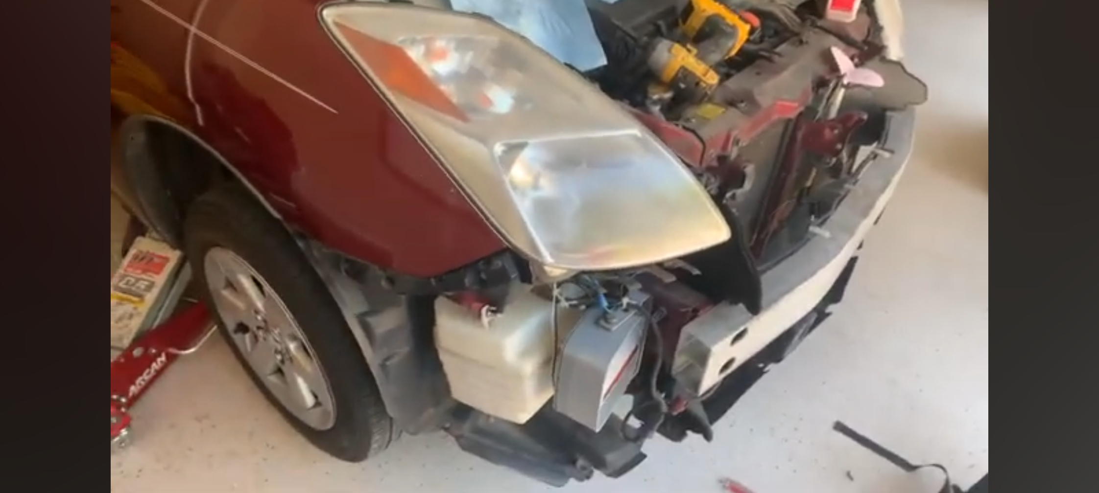

Здравейте, на приус 2 след сваляне на подкалника поради тропане видях че има казанче под фара което се бе откачило от стойката си. Това казанче е празно и не разбрах за какво е... Някой да има идея? Прилагам снимка от друга кола

Ако ти е вързано към въздушната кутия е гърне входящ въздух rolleyes.gif - номер 17893-21030

Явно е това, беше празно и се зачудих да не е нещо спукано. Нямах добър достъп да разбера какво влиза/излиза от него. Благодаря!

Аз от снимката нищо не мога да разбера.
Но формата на съда, според мен, е различна.
В общия случай на нормалните автомобили там се намира течността за измиване на стъклата.

Да, но си имаме съд за чистачките, точно над този. 100% е това - резонатор :thumbsup:
