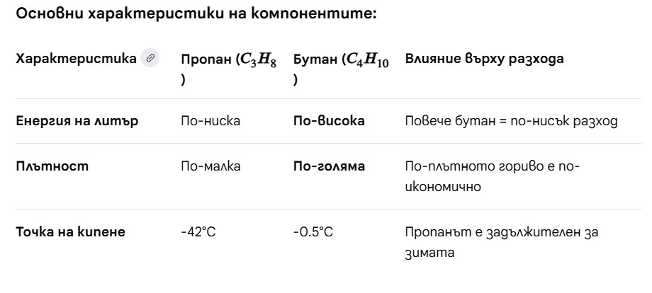

Основни характеристики на компонентите:
- Екранна снимка 2026-02-01 155847.jpg (55.59 KiB) Преглеждано 8030 пъти
