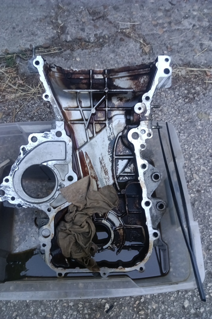

На капака на веригата има 2 втулки, които излизат навътре към коша на мотора. Не е трябвало да пилиш междинката, а да извадиш с винт, шайби и гайка тия втулки.
Оригиналният монтаж е със силикон. На над 10 години, комбинирано с горещото масло и жегата на самия мотор се е изпекъл и е станал на пластмаса, която се рони и остава по цедката на смукателя на маслената помпа и във масления филтър.
Спряло е да тече, защото от няма накъде сте сложили нов силикон, който вече уплътнява като свят.
Изчисти филтъра и самия маслен клапан на VVT-i механизма, и ако ти се занимава хвърли картера на земята, измий смукателя на маслената помпа и сложи нов силикон на картера.
Не ме питай откъде ги знам тия неща...
Ето ти картинка на въпросните втулки, вдясно на ушите, релативно на снимката:

Не беше стар силикона, колега. Капака беше свалян. Вероятно продавача е сменял верига или нещо друго. Силикона беше червен и същия силикон беше размазан по корпуса на капака отвън. Втулки те си бяха ок. Цедките съм ги изчистил, просто не съм описал всичко. Между другото точно продавача първия път дойде да ми покаже как да освободя обтегача на веригата. Това дето ми го показа не ми се коментира. Тогава хабер нямах, че не се прави така. Бъркаше с кука, почукваше с малко чукче по веригата с една дълга отверка.... Абе колата си беше наредена за продаване. Ние още си имаме приказка с него. Той още работи в сервиз. На мен бързо ми минава. Бъзикам го сегиз тогиз и толкоз.
