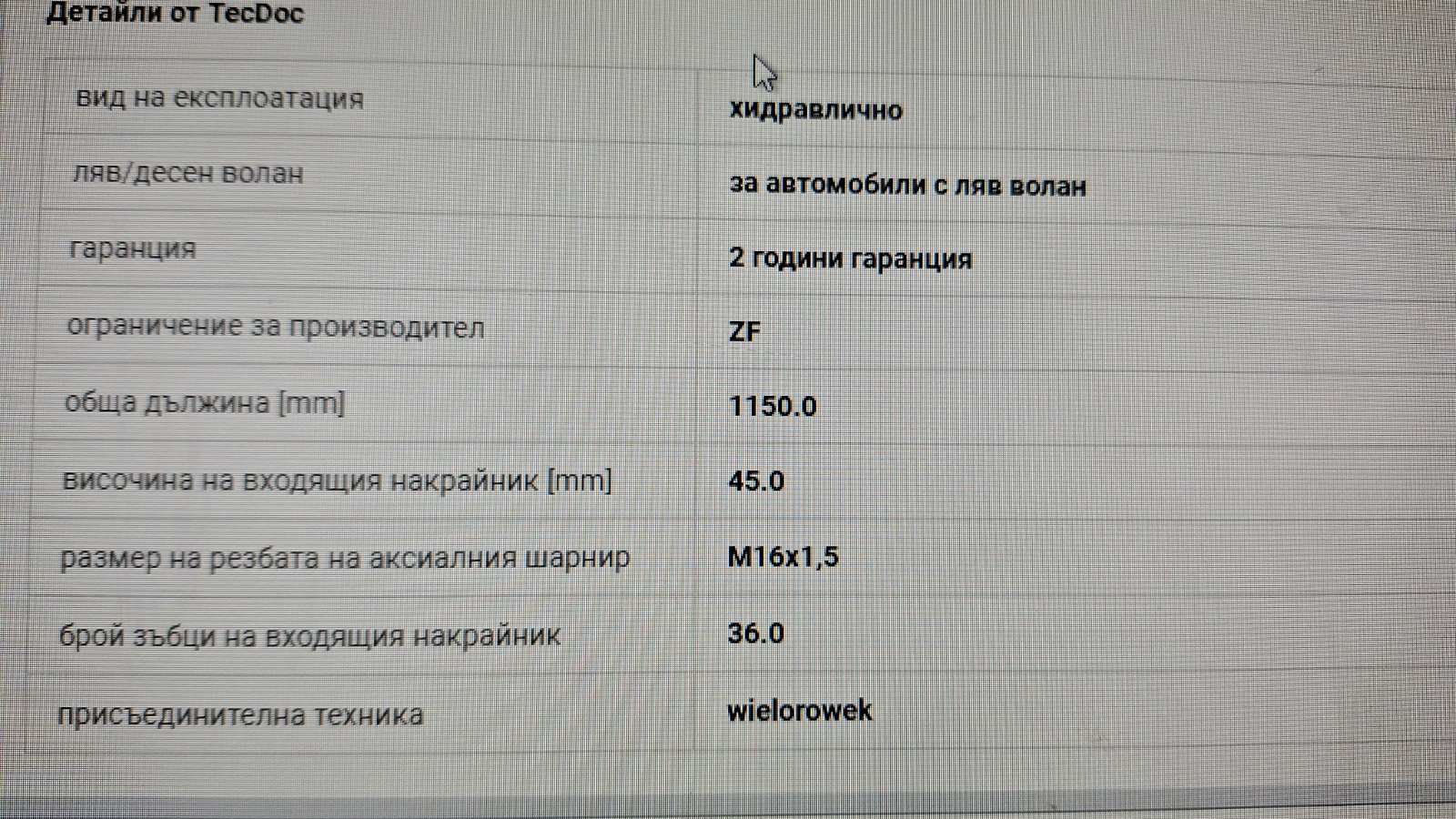

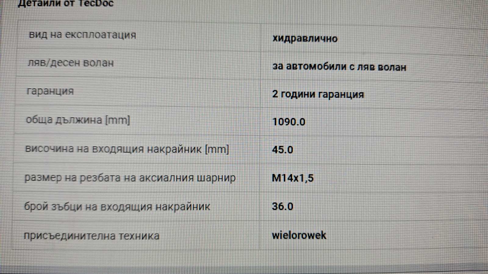

Колеги моля да помагате каква е рейката на Т25 2008 година. За 2.2 d4d св интересувам. Три пъти я рециклирам и 4 ти няма да има. Реших да купя нова рециклирана в завод с 2 год гаранция. Излизат обаче 2 рейки по кода на рейката в магазина . Кода е 44250-05082. Някой знае ли каква е точната дължина и какъв е размера на резбата на аксиалния шарнир ?

44250-05082 това е каталожния номер на частта която излиза по рама. Поради някаква причина излизат 2 вида рейки рециклирани в завод. Прилагам снимки на 2 те които излизат.

Едната е заместител на другата. Би следвало и двете да станат, но в зависимост от това коя се избере трябва да се изберат и съответните накрайници заради различния диаметър на резбата при всяка една от тях. https://lauber.pl/en/offer/parts-catalo ... ack-A9245B
https://lauber.pl/en/offer/parts-catalo ... ack-B3350A
Avensis2008d4d2.2
Мнения: 24
Регистриран на: 08 Апр 2022 17:00
Автомобил: Авенсис т25 2.2 148к.с.
Т25 2.2 d4d 2008 каква е рейката?
Мнение от Avensis2008d4d2.2 » 17 Ное 2025 17:38
Благодаря но Ф то при двете е различно. Това ще е проблем и не са според мен взаимозаменяеми.

Писах на производителя ЗФ имат клон в БГ и ето какво ми отговориха:
"Ето пълната информация по казуса, която успяхме да съберем:
1. Произход: OEM номер 44250-05082 се монтира на Toyota Avensis (T250),
произвеждана между 2003 и 2008 г.
2. Проблемът: Както сам забелязахте, под този номер съществуват две
различни версии (1090мм/М14 и 1150мм/М16). Тези две рейки не са
взаимозаменяеми. Разликата се дължи на различни двигатели или специфично
оборудване на автомобила.
3. ZF не произвежда хидравлични рейки от много години. Производството
на този артикул беше поето от Bosch, но към днешна дата дори Bosch вече не
го произвежда. Артикулът е официално извън производство.
Трябва да установите чрез физическо измерване на старата част коя от двете
спецификации Ви е необходима, преди да търсите рециклиран заместител, или да
се обърнете директно към Toyota който може по вин номер да останови точня
модел."

Измерихме ф то с майстора на кола 2007 ма година но с 2 ка дизел мотпра. Ф то се оказа че е 16. Поръчах я и я сменяме в момента. Ф 16 1150 мм дължина без накрайници дойде
