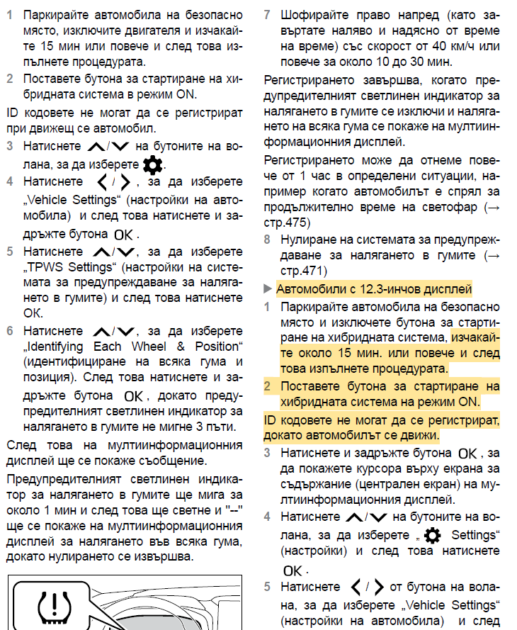

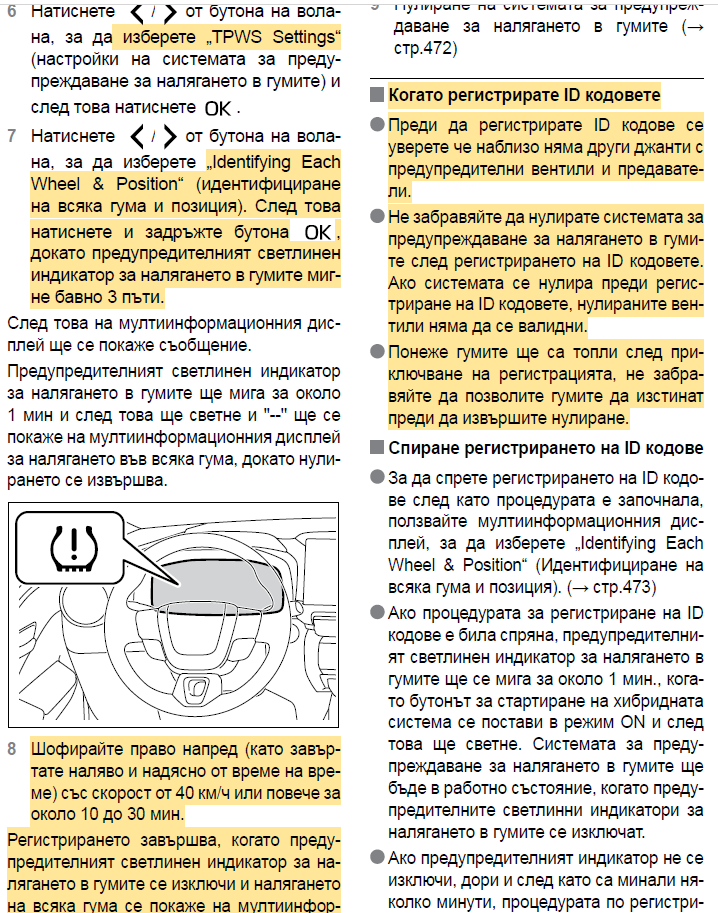

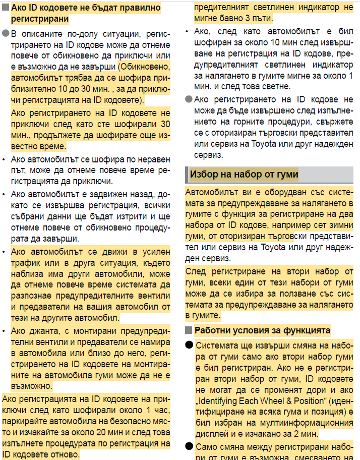

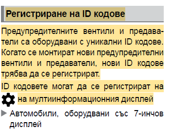

В края на краищата исках да питам, дали някой е правил на практика процедурата по разпознаване на новите датчици описана в книжката на колата. За кабел и софтуер е ясно, за дилъра на Тойота е ясно, но всичко това е свързано с даване на едни пари. В книжката на Тойота е описана безплатна процедура. Ако става без пари, защо да давам пари? Затова исках да питам - някой правил ли е безплатната процедура от книжката на колата или всички ходят и си плащат в Тойота.

Може ли да цитираш какво точно пише в тази книжка, че май си говорим за различни неща и процедури?

Еми това е "безплатния" вариант, така че както по-горе колегата каза, избора е твой. Да, ще покараш малко, тъкмо да я разработиш
