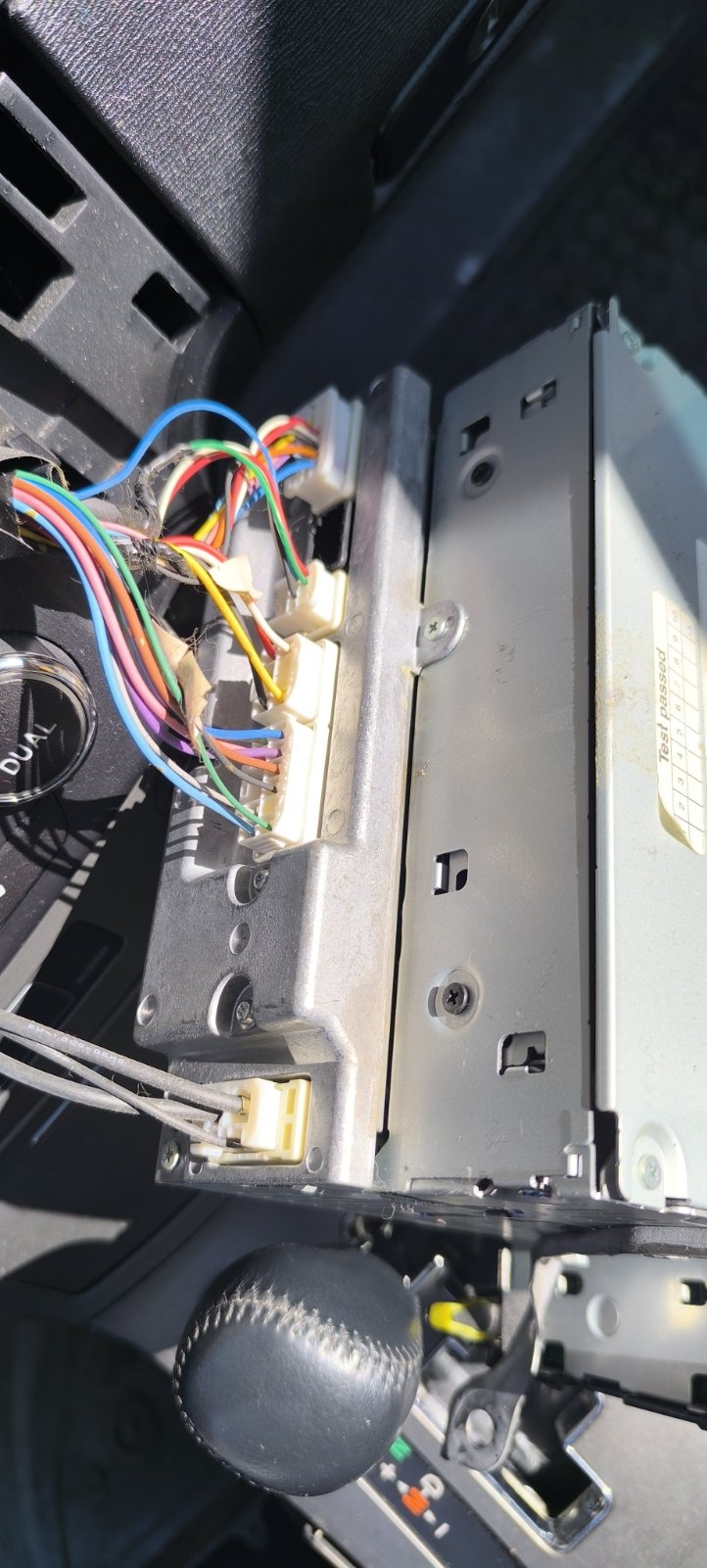

Привет автомобила е Авенсис Т27 Комби 2010г нужна ми е помощ за правилното свързване на мултимедия Junsun V3 Plus 2k с кабелите в комлекта свързах към кабелите от оригиналното CD медията работи но установих,че не свети подсветката на волана и немога да настроя да работи със бутоните на волана
мултим авенсис.jpg (229.64 KiB) Преглеждано 4974 пъти
снимката е преди да включа захранващите кабели за които имам съмнене за не правилно сързани изводи! Малко по късно ще добавя снимка и на тях.
Ако някой е свързвал такава мултимедия ще съм благодарен за съвет.

Кабели по инсталацията рязани ли са, или се бръкна за 15-40 лева за коректния преходен "сноп" със букси и кабели?
Съмнява ме че си спестил някой лев, за да си скъсаш червата да лежиш на седалката и да кирилизираш.
Пиновете на буксите на радиото ги има в сервизното ръководство, ако не ти се занимава да мериш къде ще ти дойде напрежение за подсветката. Бутоните мисля че връщаха съпротивление, но може и да греша.

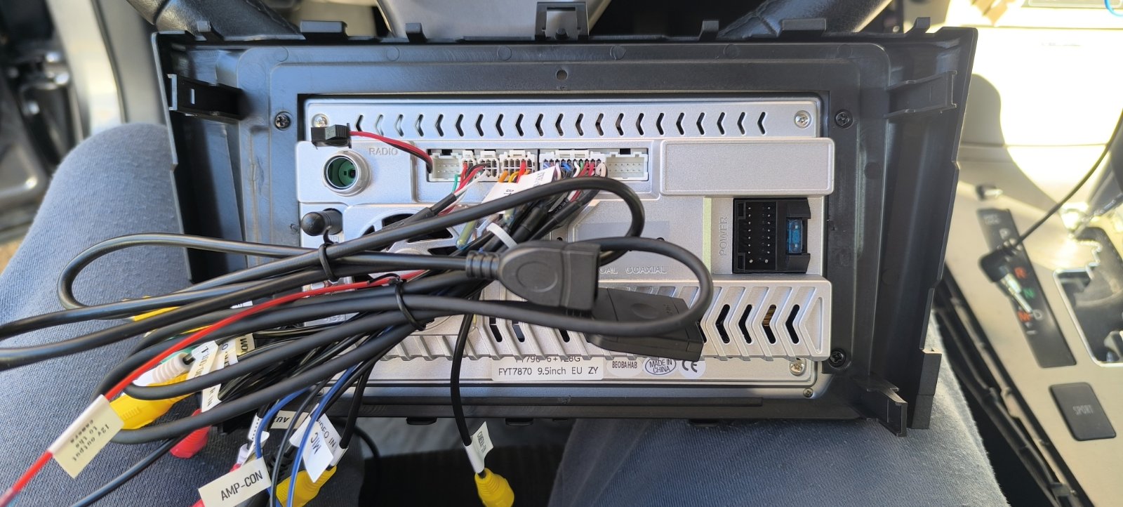

Мултимедията си беше със всички кабели и се оказа че съм пропуснал да свържа една букса след което със правилните настройки от менюто нещата се получиха и сега работи всичко нормално ще кача снимки със настройките които направих!
