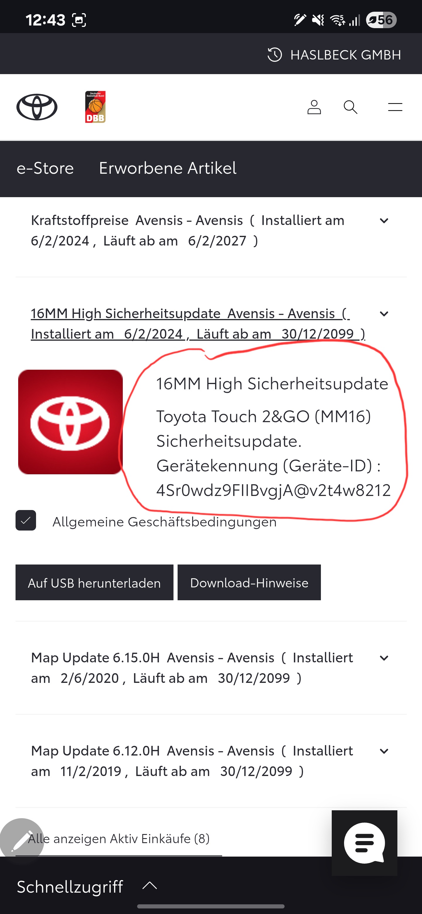

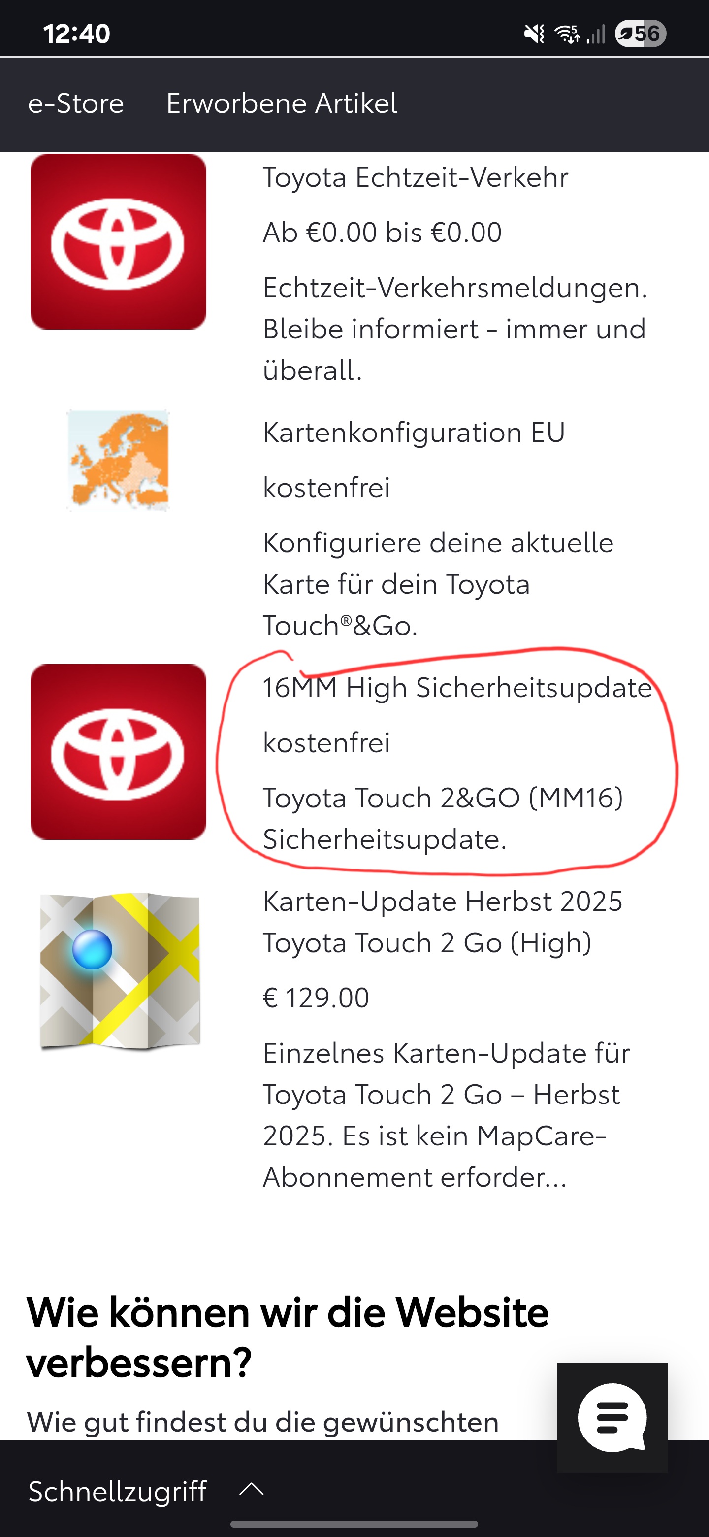

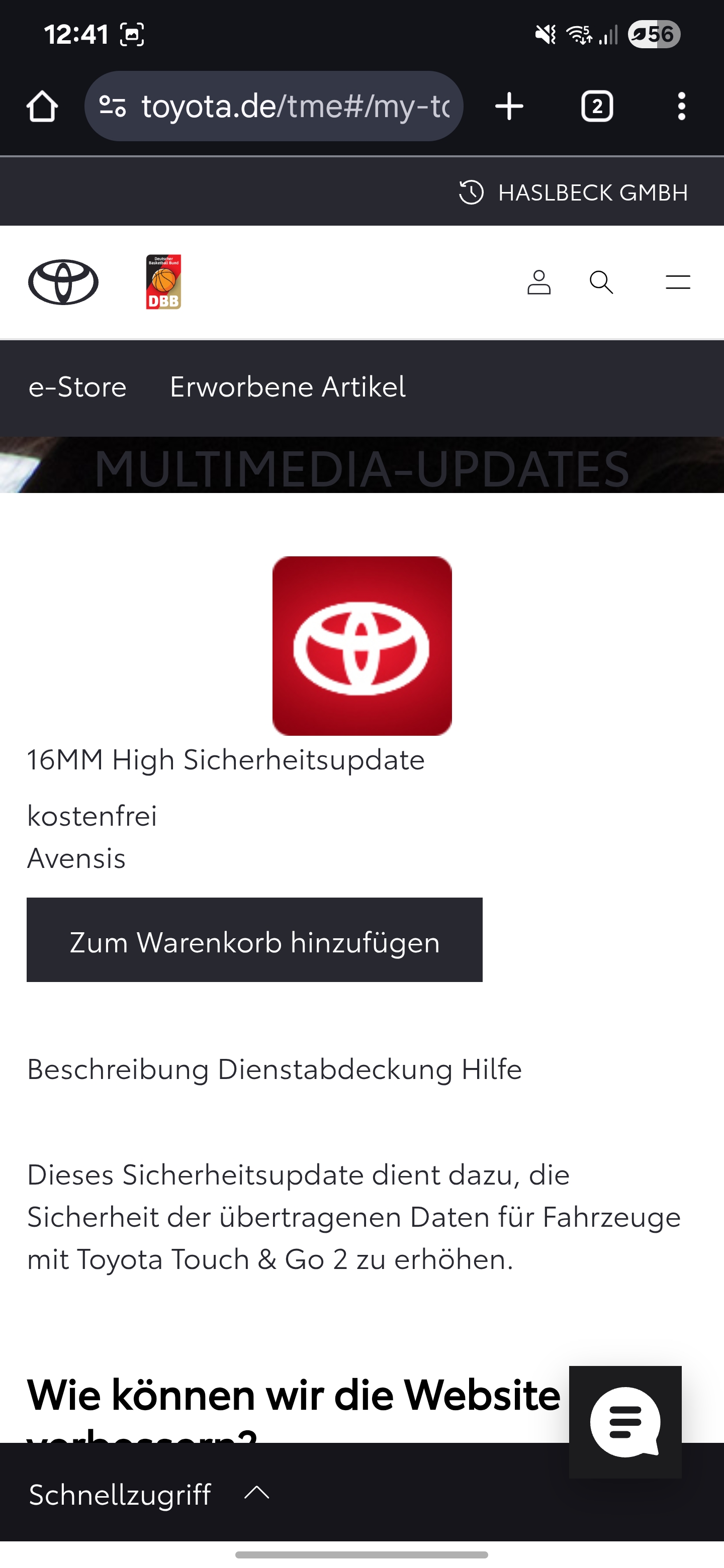

Ето така изглежда ъпдейта като го цъкна в немския eStore. Като на последната снимка се вижда бутонът "auf USB hernterladen". От там се сваля и после процедурата вече я описах. Отделно на това има и Map update, вижда се на анимките, който още не съм си закупил. Смятам и това да направя, явно са актуалните карти от есента на 2025.
Lexus IS300h 2020 Luxury Line
