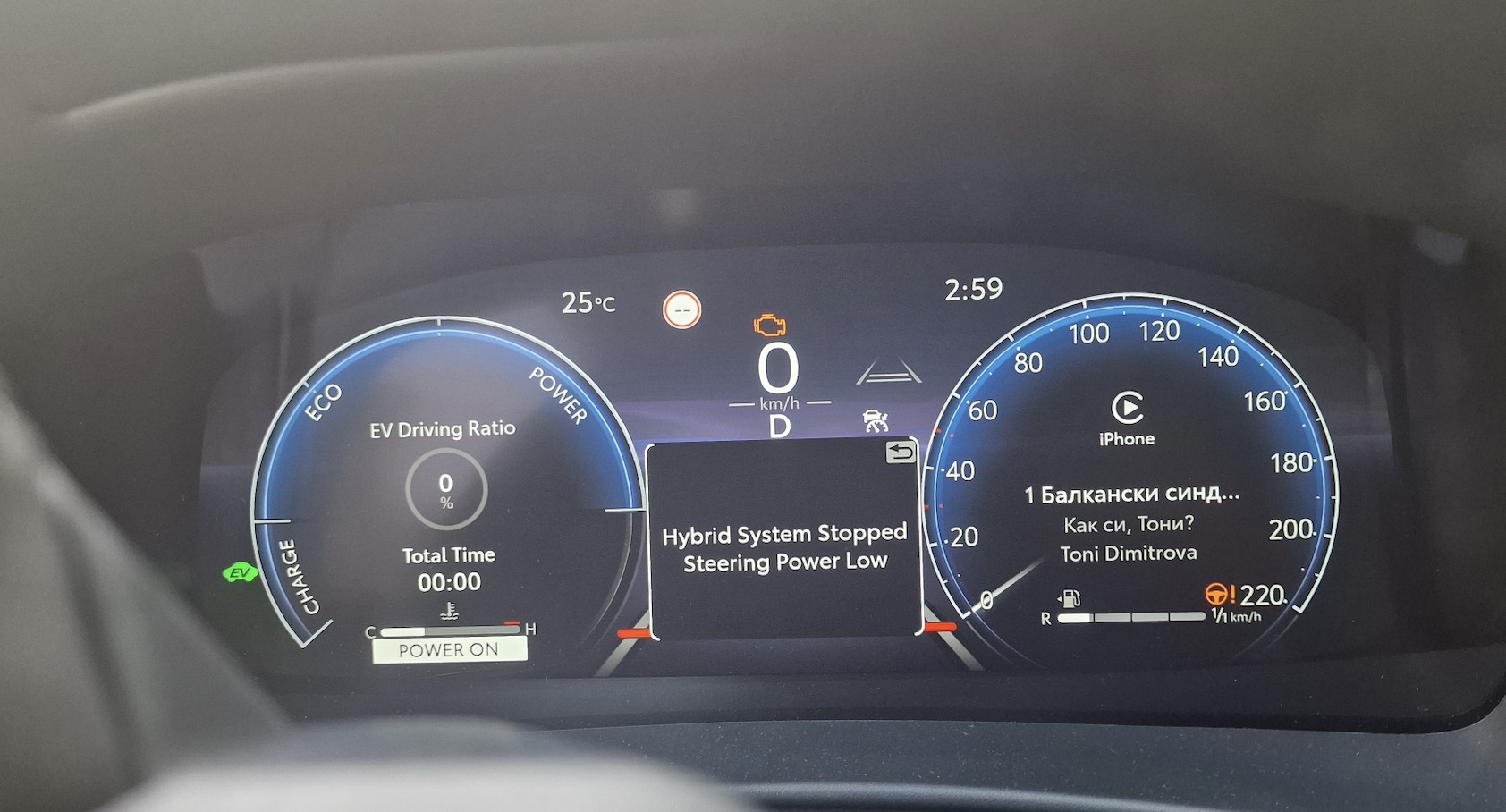

вчера се добрах до ТМ Ауто, диагностиката им "сподели", че имало проблем с комуникацията с имобилайзера ( който е монтиран от каското ) и да се свържа с тях да си го прегледат. Имали доста подобни случаи на подобна грешка ако батерията на имобилайзера е изтощена. Стана ми интересно и я измерих, мултицета показа 2.95 ... ( за бетерия CR2032), силно ме съмнява да е тя, но я смених с нова и успях да запаля без проблеми днес.
Иначе колата си палеше уж нормално ( когато стана проблема ), тръгваш и след 1 м спира с тази грешка:

Внезапна грешка при тръгване : Hybrid System Stopped - Steering Power Low
Почваш от там, че имаш външен имобилайзер, да не се мъчим толкова да гадаем кой прави мизерии
Ако ти го позволява застраховката, махай го докато имаш нерви
