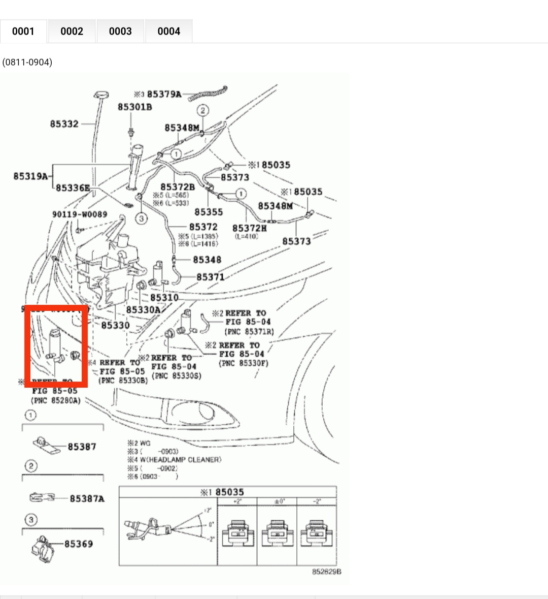

Колеги да се включа и аз по темата с помпичките..
Не ми работеха пръскалките за фаровете. Отворих подкалника от към предна дясна гума където е казанчето. От към гумата има две помпи. Една за предното стъкло и една за задното. От другата страна на казанчето, тоест от към бронята има трета помпа за фаровете. Откачих я ,подадох и директно 12 волта но не тръгна. Успях да я разглобя и установих,че е доста клеясала и оста не се върти, явно е влезнало вода вътре. Прикачих я отново към казанчето без да и връзвам буксата за захранването. Временно докато намеря нова. Другите помпи грам не съм ги разбутвал,но сега пък и предните пръскалки не бачкат. Но вече бях закачил подкалника.. та сега се чудя Възможно ли е двете помпи да са свързани в една схема някак си и щото съм откачил едната помпа сега и другата да не работи?!?!. Като намеря нова помпа ще се заиграя пак. Много е трудно да намериш такава помпичка по складовете и магазините за авточасти. Накрая един хитър арабин ми я поръча и след три четири дена ще я взема. Няква китайка навярно..

Avensis T22 1998 WAGON - Не работят помпичките за течност за чистачки ?
Здравейте отново. Намерих използвана оригинална помпичка ,но от друг модел тойота. Само ,че тръбичката към маркуча беше под друг ъгъл и опираше в казанчето. За щастие от двете помпи направих една, защото корпусът е един и същ. Обаче установих ,че дюзата на пръскалката ми липсва. Иначе си работи и пръска встрани.. някой имал ли е подобен случай да ми даде съвет от къде да намеря или да се побългари
Бях писал,че и помпата на предното стъкло спря,ама се оказа ,че миналият път докато съм се занимавал с помпата за фаровете съм разместил кабела на буксата , явно е стоял на косъм щот е преживял нещо някога..
Здравейте ,както ви писах по горе липсва ми дюзата на пръскалката. Сигурно е фръкнала заедно със водната струя. Някой случвало ли му се е и как е решил проблемът?
Снимката е от Т 25, не от Т 27, но ей тва ми липсва:
- IMG_20241005_185631.jpg (21.01 KiB) Преглеждано 19765 пъти
Да. Извадих си тоя елемент от счупена дюза. Но ако не намериш ще стигнеш или до изолиране на измиването на фаровете, или китайски дюзи. Новите са на душманска цена по спомен.
Ако не намеря няма да ползвам системата, но си играх да сменям помпичката, така че ми се иска да реша тоз проблем. Когато си взел тази дюза от друга счупена как я монтира. На резбичка ли е , щрака ли се със някви зъбчета?! Имаш ли представа ако намеря такава част от т25 ,дали ще стане на т27. Тоест дали са с един и същ диаметър? Видях цените,не разбирам защо тази част е толкова скъпа, нито има електроника нито сложна механика..
Нямам Т27, и не мога да кажа. Този елемент е "топче с отвори". На Т25 просто с тънка отвертка се извърта на 90 градуса през отворите и излиза със щракане. Новия го вкарах по обратния път. За Т27 си огледай как е отвора докато го няма. Виж по моргите за счупена дюза на дребни пари.

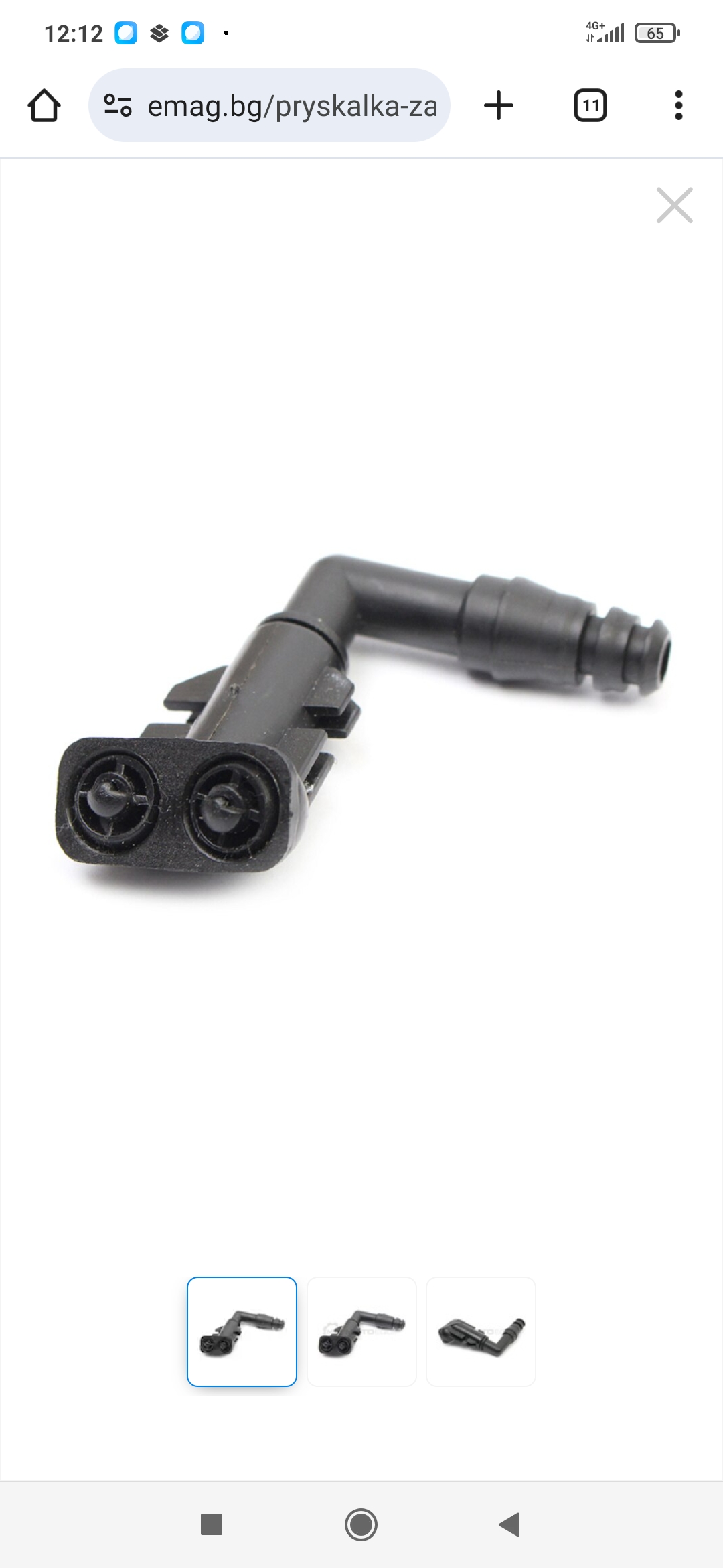

Доста време не ползвах системата за измиване на фарове, но видях в е маг пръскалка за опел зафира с две дюзи. Цена 12 лева. Рискувах и се оказа ,че дюзите са същия размер като моите. Щракнаха идеално и сега системата работи.Става въпрос за двете топчета,които пръскат. Разбрах,че като си пуснеш фаровете при първо пускане на чистачките,автоматично се пускат и пръскалките за фаровете. Таратор ,благодаря за съвета!
