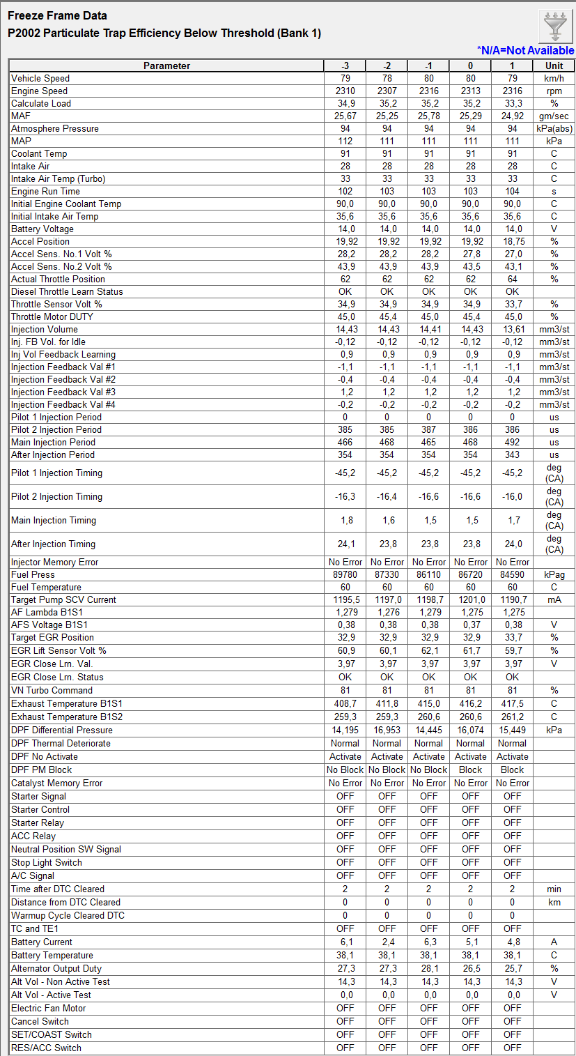

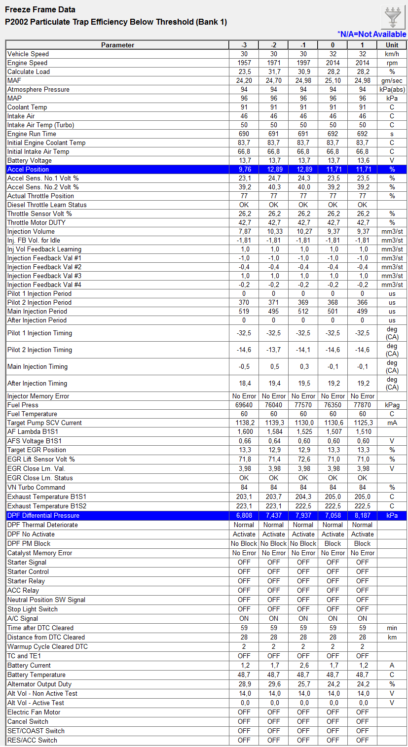

Преди малко пак издрънка същата грешка, този път съм още по объркан от Freeze Frame-а! (не обръщайте внимание на маркираните, случайно съм ги маркирал)

Ако бях на мястото на програмиста, бих изплювал грешка при определена комбинация от натоварване на двигателя/обороти/DPF налягане...
Т.е. какво е налягането в зависимост от това колко газове минават в момента (а газовете зависят от обороти и натоварване)...
При ниско натоварване (малко газове) бих 'светнал' грешка при по-ниско диференциално налягане, а при по-голям поток газове - при по-високо диференциално налягане...
Предполагам и Тойота са го решили така - да се проверява някаква таблица в зависимост от конкретния режим на двигателя...

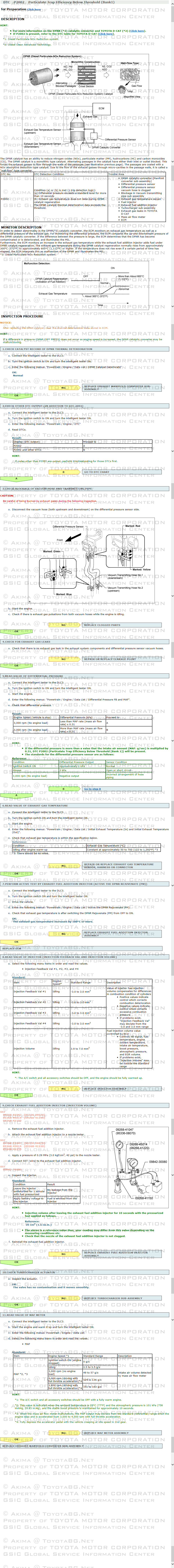

lubosh написа: Avensis T25 2.0 D4D 126HP 2006
lubosh написа: Сега свети MIL/CEL и дава грешка P2002
DTC P2002 1AD-FHV Watermarked.png (1.25 MiB) Преглеждано 18873 пъти
Успех...

Akima, много благодаря за литературата!
Грешката се изчисти за момента с "Catalyst Record Clear." Следва тест драйв.

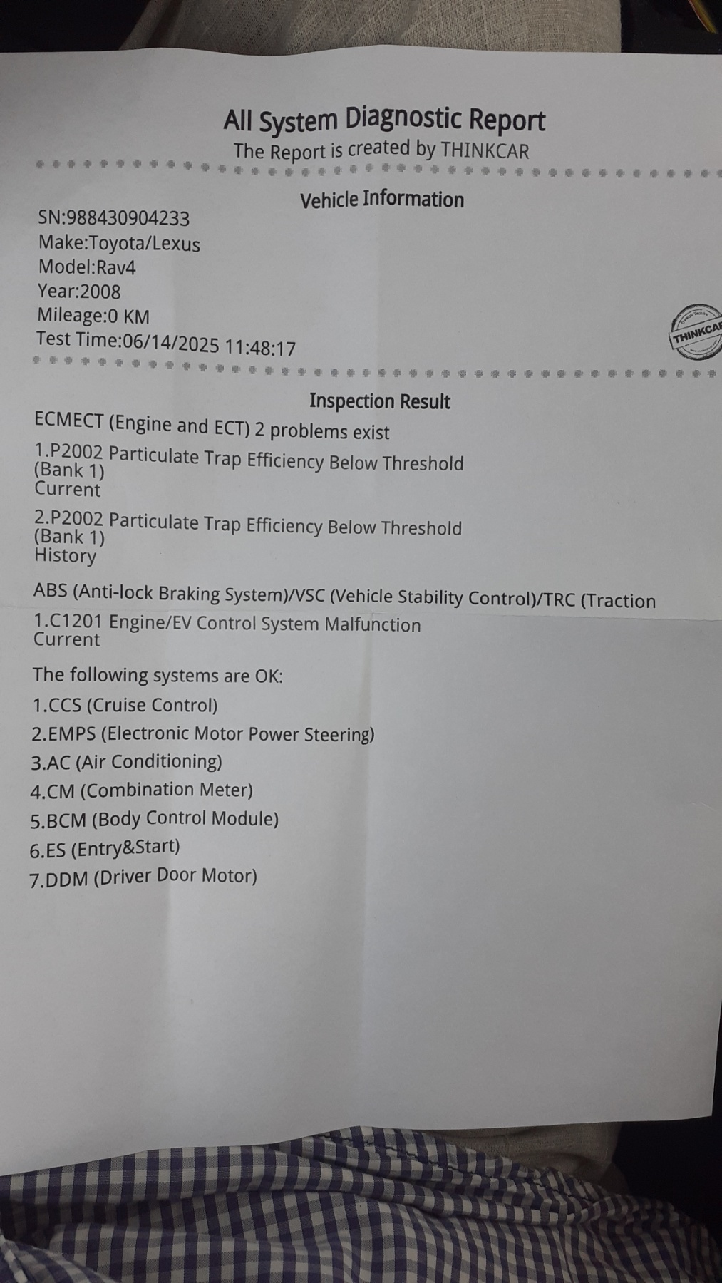

Направих диагностика в сервиз и излезе този резултат:
В сервиза казаха, че проблемът е с DPF филтъра.
Изчистихме грешката, но след стотина километра се появи отново.
Въпросът ми е удачно ли е да опитам самопочистване за определено време каране при 2500 оборота или да се обърна към специалисти в сервиз за по-сериозна интервенция?
