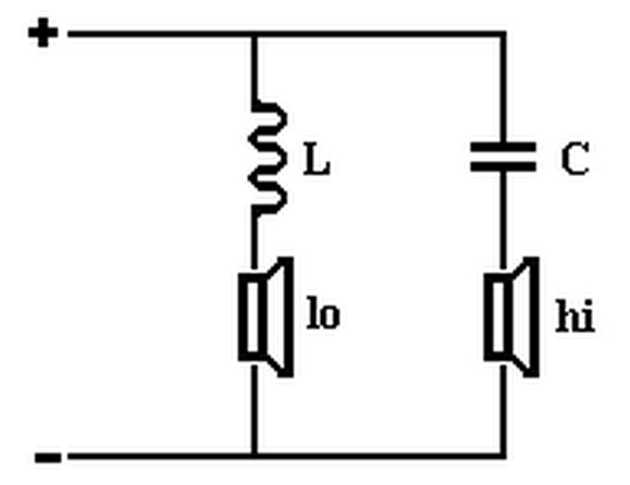

По горе написаха че двата говорителя са свързани последователно, но ако е така не би ли трябвало да не работи и пищялката?!
По скоро схемата е нещо подобно на тази!?

Предполагам едва ли са сложили дросел на нискочестотният... Обикновено слагат само кондензатора на високочестотният, защото той не би издържал на мощността на пълният звуков сигнал. Предполагам на вратата има куплунг? Пробвай там да го прозвъниш...
Не смятам за разумно да разопаковаш кабелите без да се убедил, че има повреден
Просто бих търсил от близкия куплунг..

От снопа към вратата идват два кабела. Примерно черен и жълт до буксата на пищялката. В буксата на пищялката са 4 вече. Примерно жълт+черен, и розов със син. Ако махнеш пищялката спира и долния, но не и ако пищялката е изгоряла - просто буксата като я няма и няма контакт за надолу. Подведох те че са последователно вързани - успоредно са. На клона на говорителчето на пищялката има филтърен кондензатор за да не получава това което не ѝ се полага. Надолу е гол кабел. Ако извадиш пищялката можеш да видиш цветовете на кабелите, и да ги проследиш и измериш между буксата на долния говорител и горе на пищялката.
