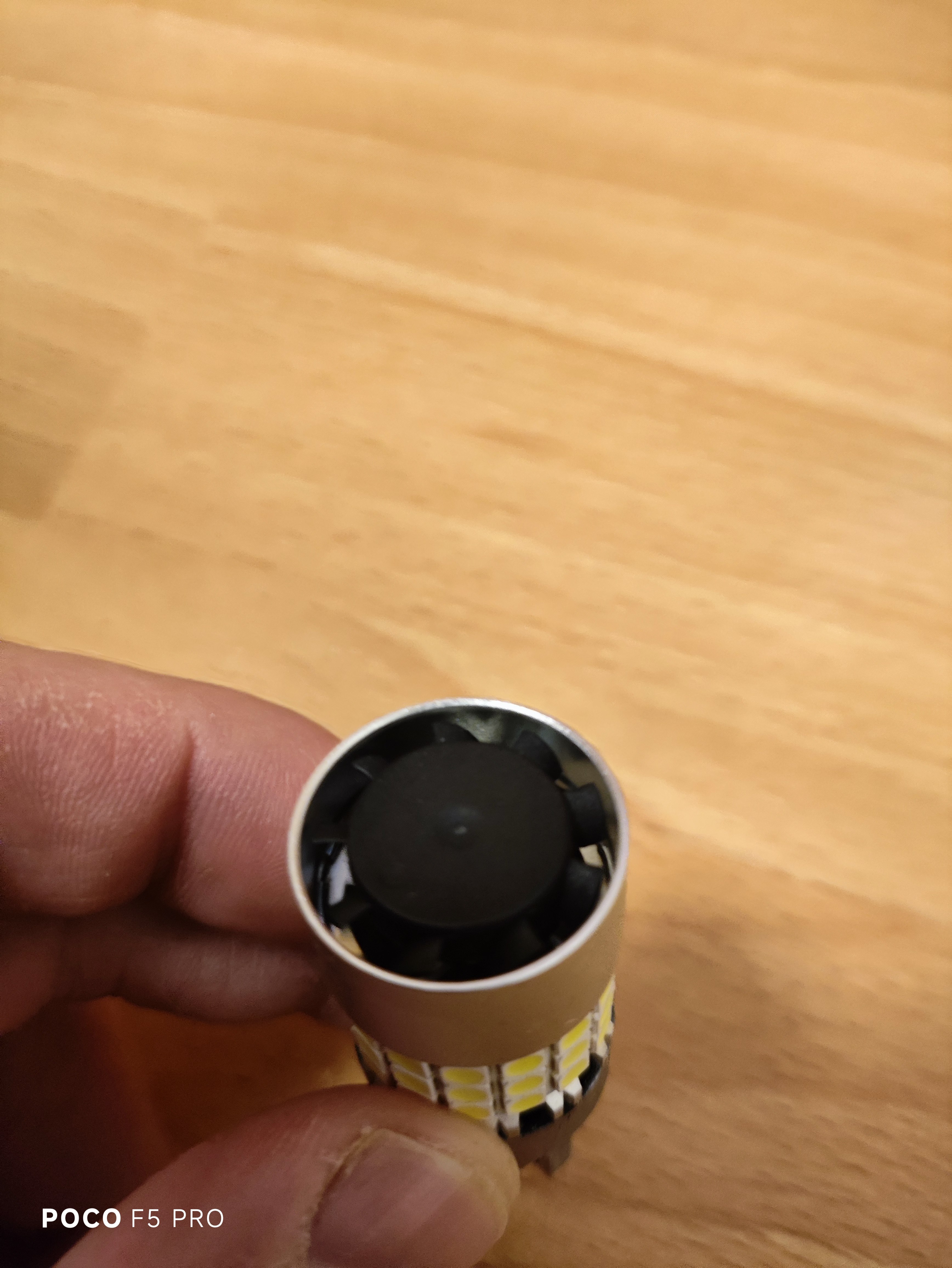

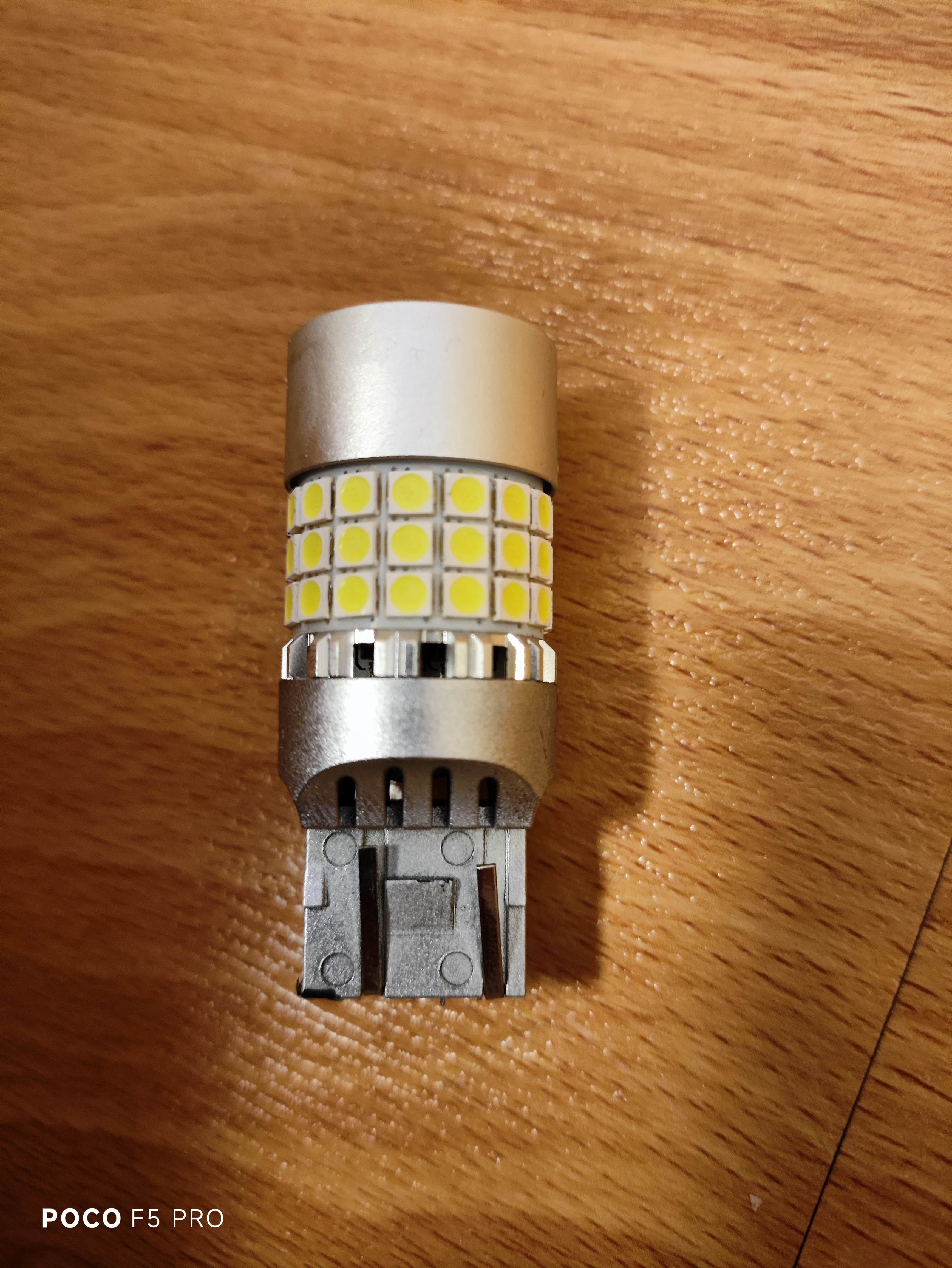

Аз сложих лед,защото видях какво става с рефлектора на фарове с нажежаеми крушки,които след два часа светене може би достигат 200 градуса.

С най-голямо удоволствие бих споделил модел, ако беше написан на кутията. А на нея освен името на търговеца друго няма :) Търговеца беше обявил в обявата си която и сега е налична в една от фейсбук групите свързани с Toyota, че той има вариант за Т27 без преправяне на електрическата система, без грешки. Само заменяш оригиналната с тази :)

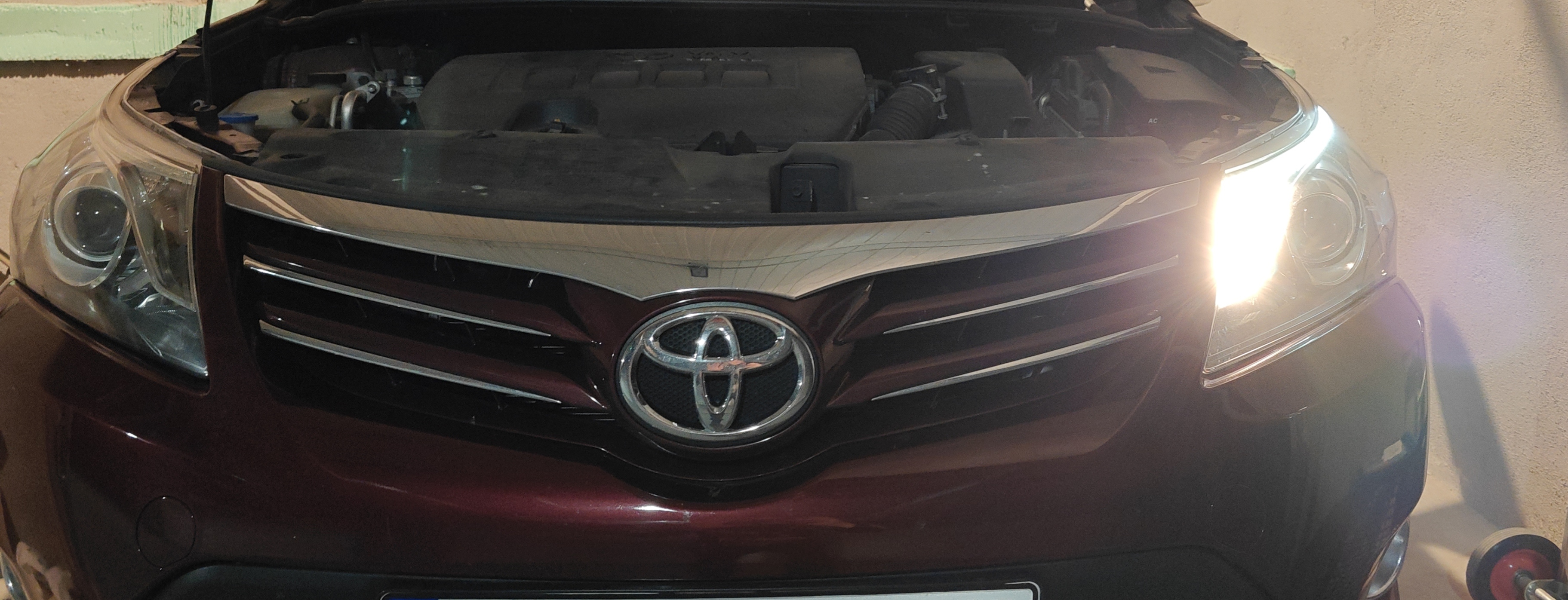

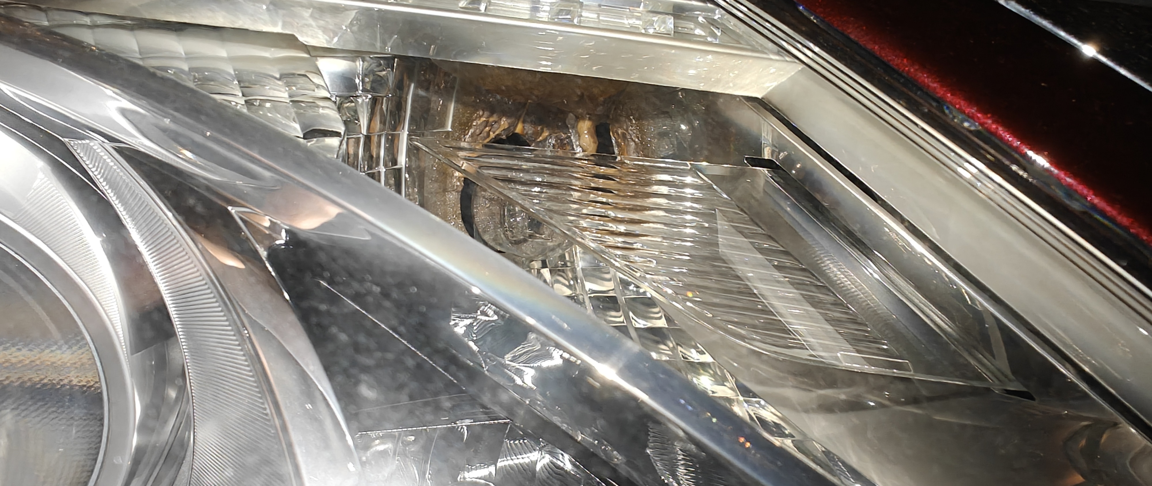

Здравейте, имам следния проблем, който днес забелязах на Тойота Авенсис т27 2012г, десния габарит е загорял и е почнал и левия. Крушката няма изгоряли жички но е потъмняла, лед светлините са изгорели. Притеснява е това нагаряне. Може да посъветвате за електричар или сервиз които може да провери състоението.

Мнение от raydb » 03 Май 2026 21:21
загорял фар
загорял фар
загорял фар
загорял фар

raydb написа: ↑03 Май 2026 21:24 десния габарит е загорял и е почнал и левия
Детска болка на тия Авенсиси. Търсачката работи.
Цък:
viewtopic.php?t=31664&start=105

Здравейте, смених крушките с жички с лед крушки, но десните светлини продължават да не светят. Някой знае ли каква е летна със светлодиодите от горе на фара, те са ми изгорели също и виждам че имат свързаност с лед крушката
