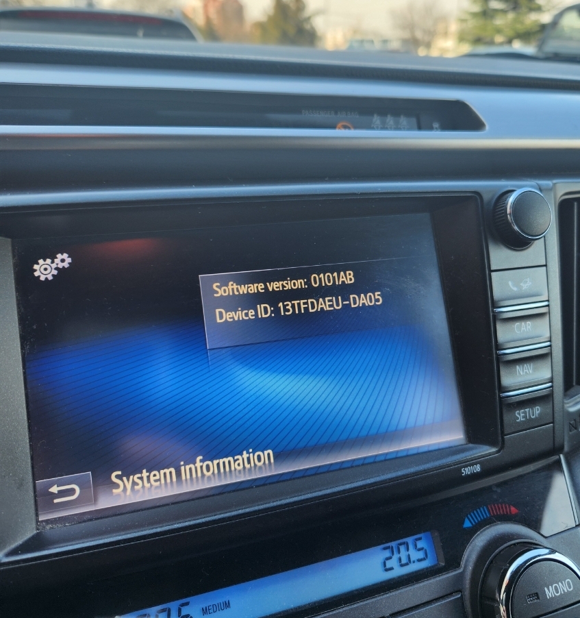

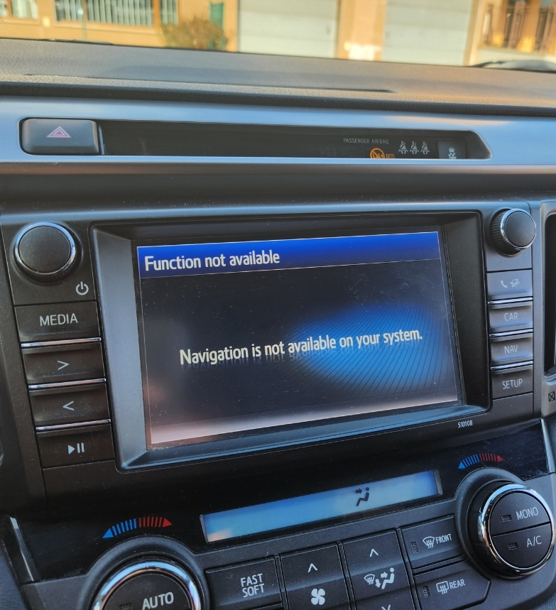

- Първият проблем е навигацията. На самата мултимедия имам бутон NAV, но при натискането му, ми излиза съобщение "Navigation is not available on your system" със заглавие "Function not available". От менюто за системна информация виждам, че софтуерната ми версия е (0101AB), и на самия панел на мултимедията, точно под дисплея пише (510108) - ще прикача 2 снимки.

Съобщение NAV
Съобщение NAV
Софтуерна версия
Софтуерна версия

За навигацията ти трябва модул. Скъпи са, а и после ще трябва да си купиш карта. Тя пък може да е прекалено стара, за да може да я ползваш смислено. По‐лесно да си гледаш нави на телефона.

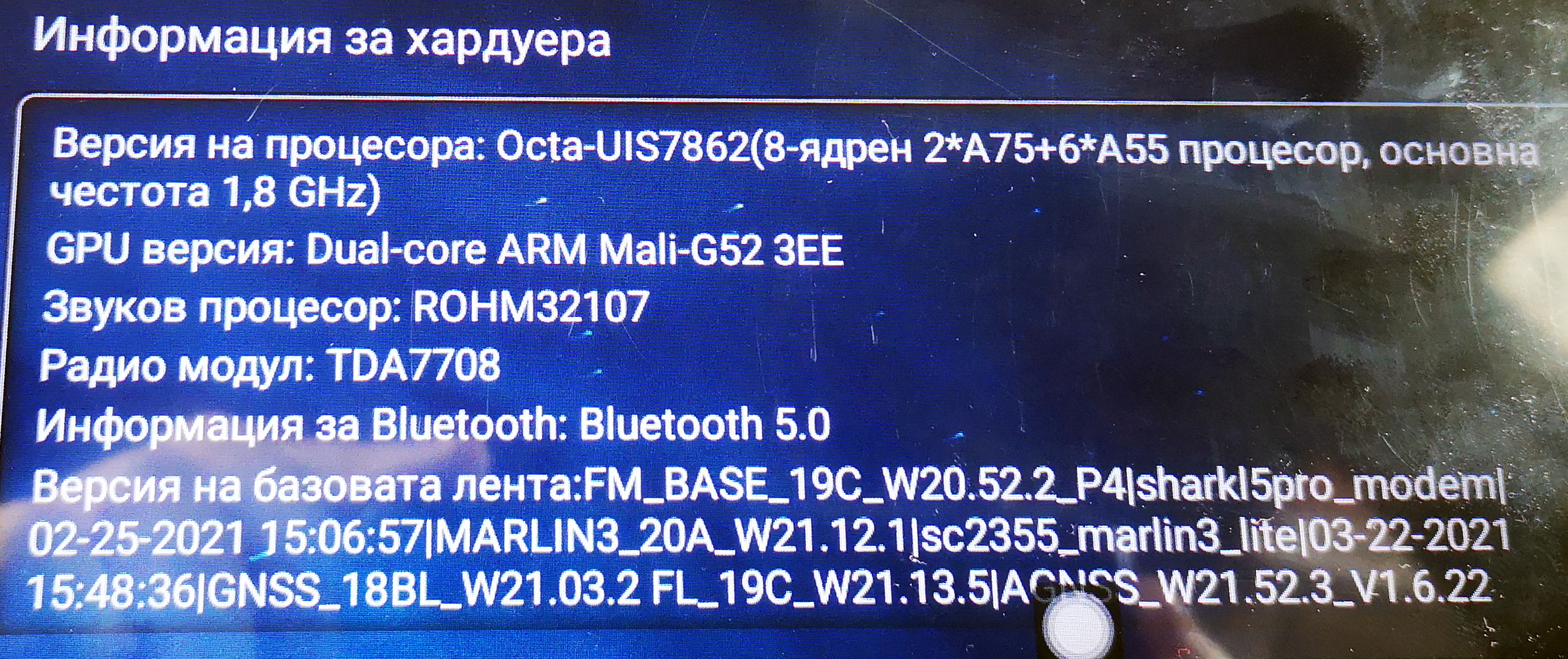

Хубаво и евтино рядко се съвместяват. Няма как да купиш нещо за 50 $ и да чакаш чудеса от него. Аз вече 2 години съм със Vtopek TS10/Octa-UIS7862 (8-ядрен 2*A75+6*A55)/6GB RAM/128GB. Звука от навигацията е много силен. Има настройка кое приложение да има приоритет на звука и с каква сила да бъде, като заглушава другите звуци.Има си вградено допълнително охлаждане, не ми забива и няма нито един от изброените по-горе проблеми. Работя всички функции на волана, задната камера, GPS, Bluetoth, климатроник,има 4G и SIM карта към А1. Има си допълнително външен CAN модул около 16$. Ако някой се чуди какво да купи , това е модела. Преди 2 годни струваше 563лв, сега е около 400лв.
Екранна снимка 2025-03-26 121956.jpg (151.83 KiB) Преглеждано 15899 пъти

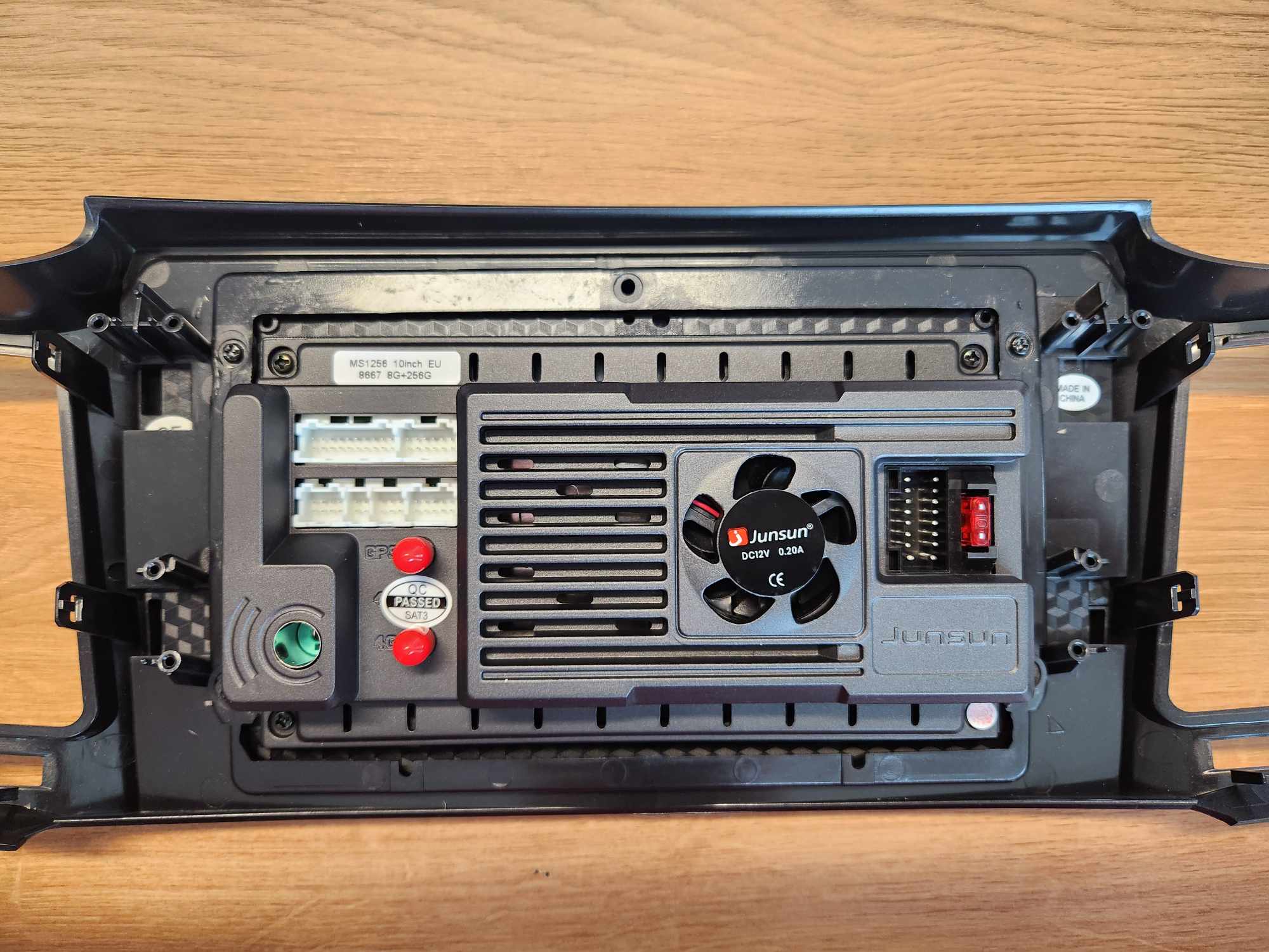

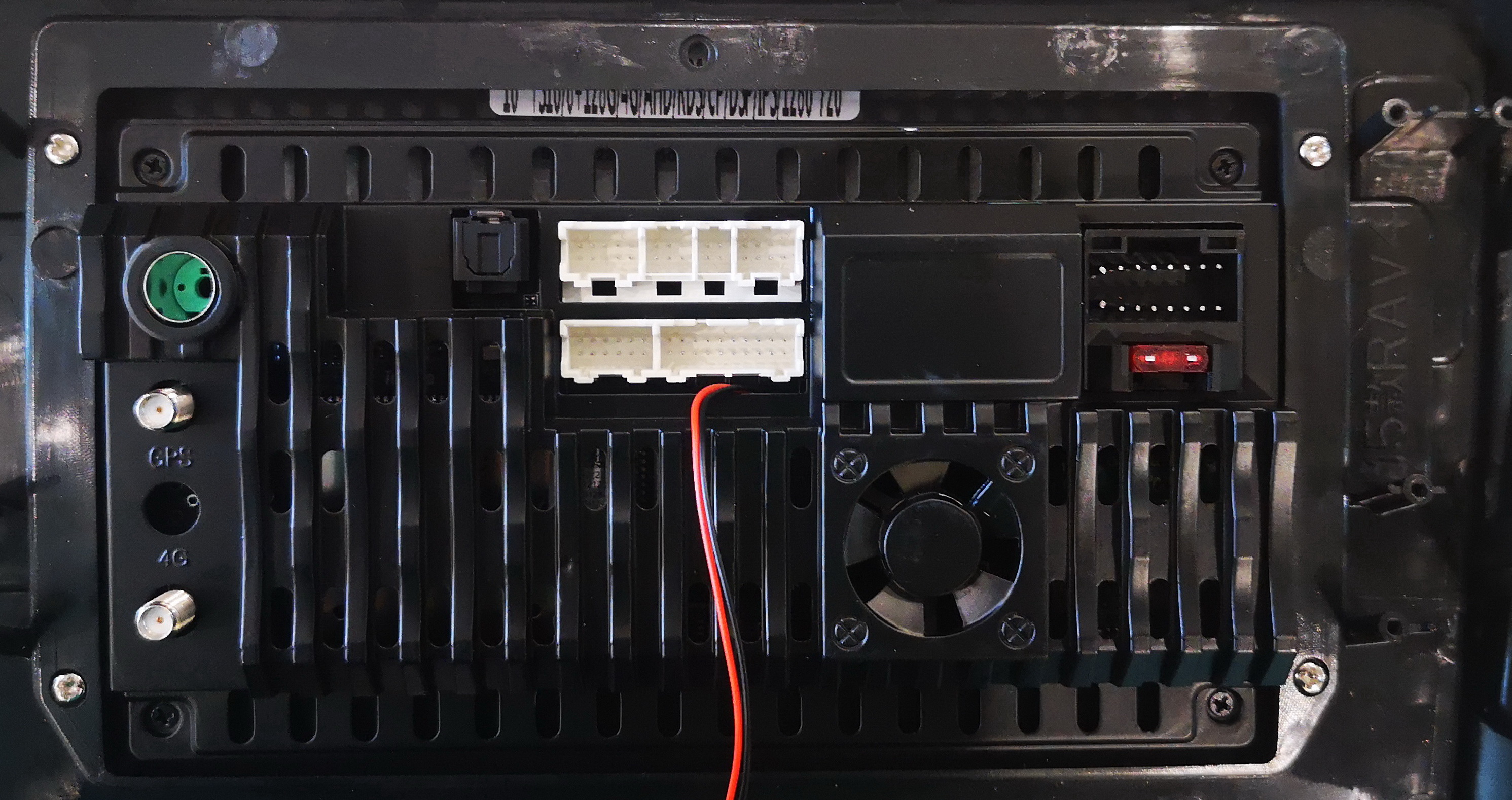

Току що пристигна. Предстои монтаж и тестове. Има си CAN модул, вграден вентилатор (който китаеца ми обясни, че може да се контролира от приложение) и допълнителни антени.

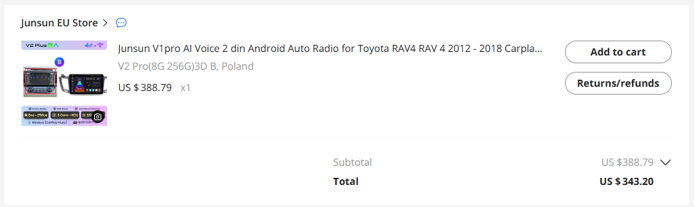

Колкото до другата част - не е $50 и се надявам да е ставнително добра.
image (2).jpg (99.71 KiB) Преглеждано 15803 пъти

Всичко е монтирано. Китайците ми дадоха кода за настройките на CAN модула и всичко тръгна (управление от волана, камера за задно виждане). Даже е интересно, че показва налягането във всяка една гума и управлението на климатроника. Купих код и за активация Junsun Security и сега мога да следя в реално време къде се намира автомобила. Като минус бих казал, че за момента единствено микрофона е с по-ниско качество от оригиналния (предложиха ми да купя допълнителен, но за момента ще се въздържа). Не го очаквах, но съм приятно изненадан.

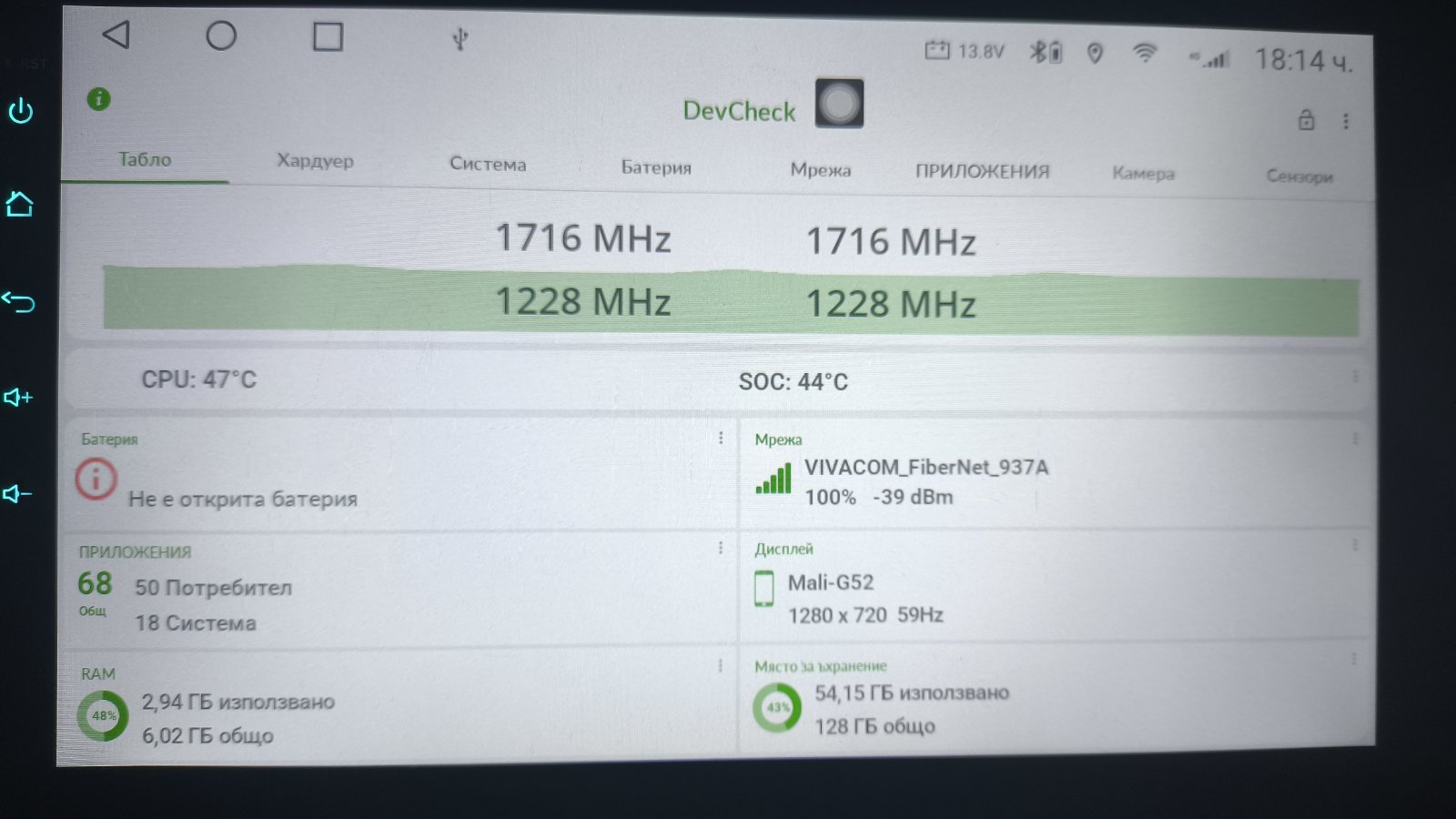

mapamop, Ето и температутата на моето устройство.
Екранна снимка 2025-03-27 115008.jpg (84.88 KiB) Преглеждано 14588 пъти
