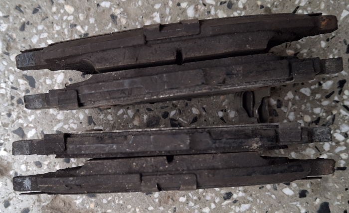

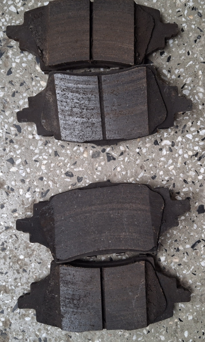

Днес смених задните накладки(колата е на 37к км), защото вътрешните са износени до индикаторните пластинки.
Неравномерното износване е и от двете страни. Като се има предвид начина на използване ми се струва, че се износиха прекалено бързо(на другата кола със същото каране накладките ги смених на 194к км
, а и тя не е хибрид). Предните накладки сигурно имат материал за още поне 80-90к.

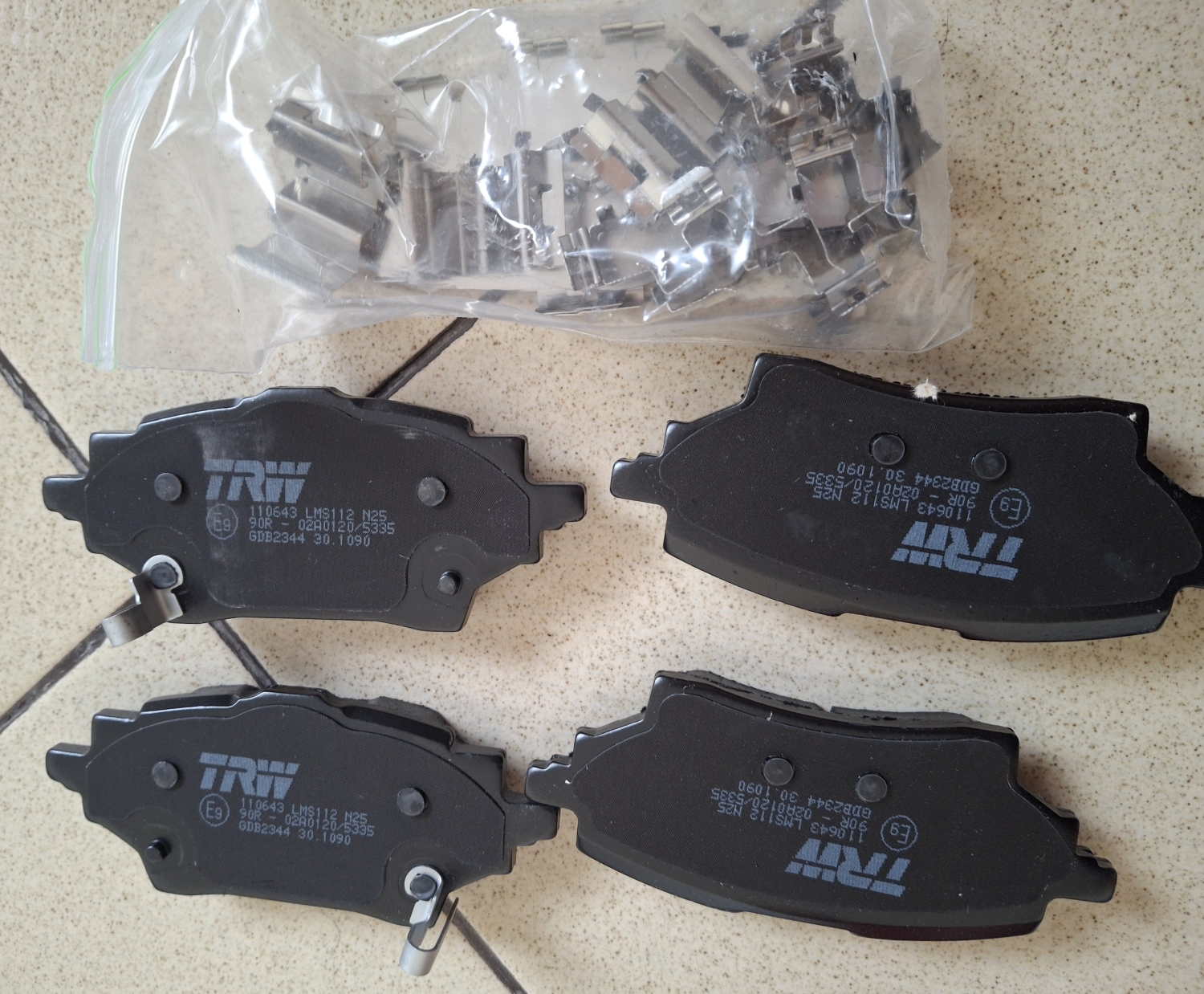

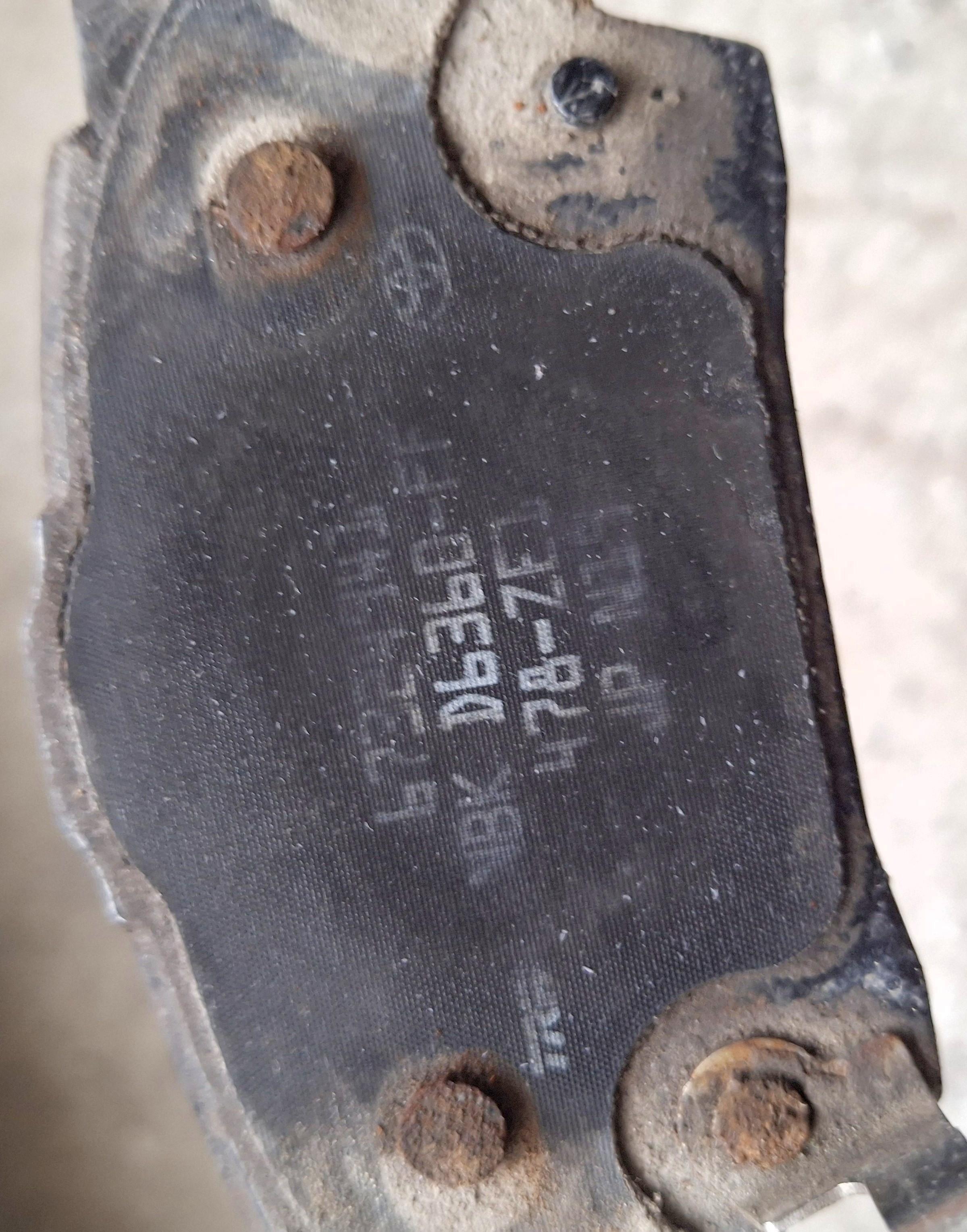

На апаратите видях, че има щампи на TRW и затова поръчах такива накладки. В последствие видях, че и OEM накладките са TRW.

Като гледам прахоляка май са меки накладки и е нормално да се износят по-бързо. Това износване на вътрешната накладка се дължи най вече на буталото и отчасти на водачите които водят супорта на външната накладка. Просто така е конструиран този спирачен апарат.
На предишните ми коли аз разменях местата на накладките и редовно смазвах супортите.
Като гледам при теб това със смяната на местата не може да се получи.

zorbata, да, не могат да се разменят местата, накладките са коренно различни. Чудно ми е, защо не правят накладките от страната на буталата няколко милиметра по-дебели, при положение, че им е ясно за неравномерното износване(слагат индикаторната пластина на вътрешната накладка). Иначе водачите се движат добре. Сложих новите монтажни пластини и смазах накладките където влизат в апаратите.
