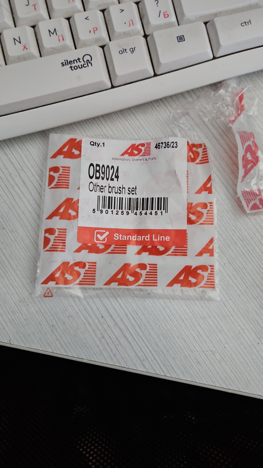

Отворих го, но не мога да намеря такива четки(8х8мм) по магазините във Варна. Обиколих 6-7 вече.

MartiNeN написа: ↑05 Мар 2025 16:02 мога да намеря такива четки(8х8мм) по магазините във Варна
Tези срязани наполовина с ножовка, дремел или каквото намериш за подходящо, под мисля 45 градусов ъгъл (виж какъв е ъгъла на челата на старите). Снимката е от Авенсис Т25.
