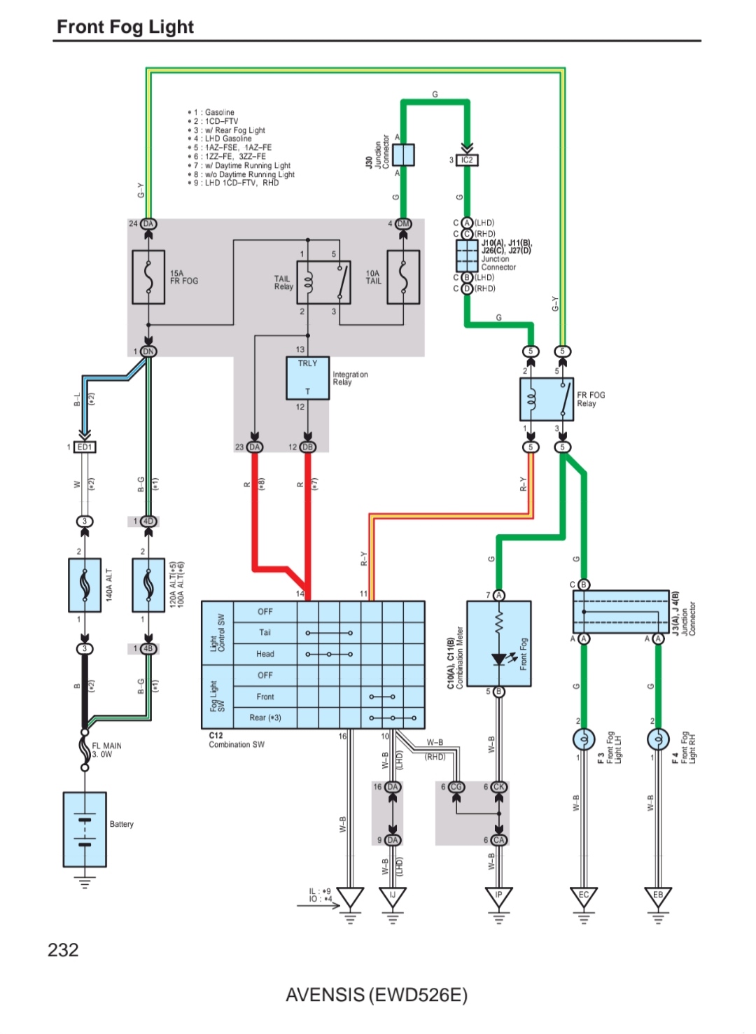

Здравейте,проблема е ,че не светят халогените бушона е здрав и крушките и те са здраве каде може да е проблема

Реле, ключ. Как спряха да светят, светили ли са някога, нещо правено ли по колата преди да спрат да светят?

Проследи ток дали идва до фасунгите или го е хванала липсата, както точките и запетайките...

Релето е проверене,здраво е и няма ток до крушките .
